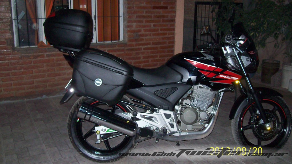

esta es mi nena!!

Notapor darito » 24 Sep 2013, 17:02
que linda... esos baules de cuantos litros son?
va comodo un acompañante ahi?

Notapor Orkodelamuerte » 24 Sep 2013, 18:47
Te respondo por el amigo... vas re-cómodo ahí.. el acompañante no llega a molestarle en absoluto. Ni siquiera va a poyado el muslo sobre el baul lateral.. lo unico un poco incómodo es cuando se sube que tiene que levantar un poco mas la pierna.
