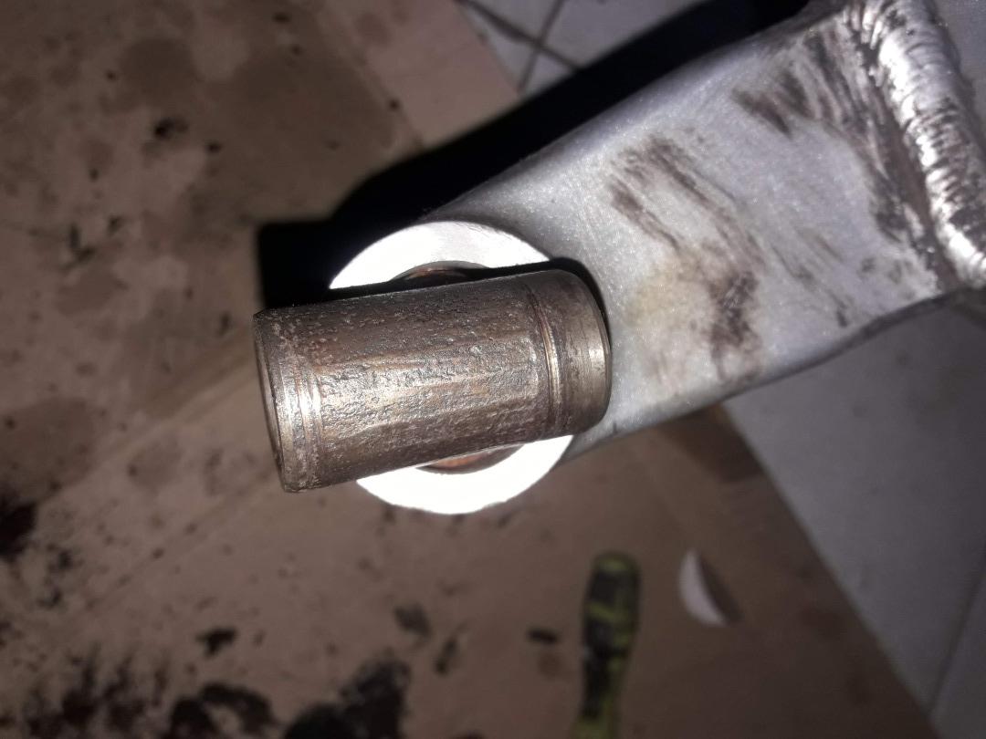

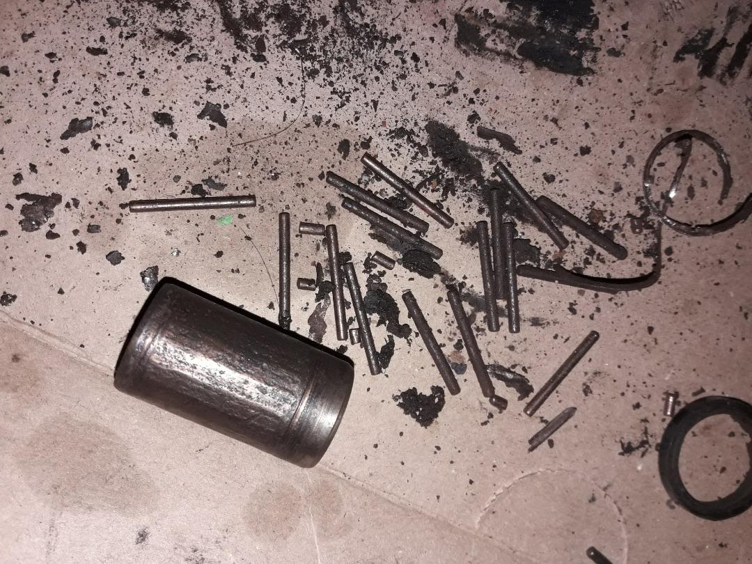

Notapor FedeC » 06 Jun 2021, 00:58
Por esto preguntaba tambien por el buje. Me imagine que estaba asi con el juego que tenia. Cambiar el torrington y no el buje es lo mismo que cambiar la corona y no el piñon. Van de la mano. Con un tornero lo voy a tener que hacer porque piden 2.500 por ese buje y no se justifica. Abria que armar un kit para reparlo y comprar todo junto. El torrington ya pregunte en distribuidores de TNT y nadie lo tiene. Kit reparacion horquillon twister 2009 Kit reparacion horquillon twister 2009

Notapor ruddy_rar » 06 Jun 2021, 09:12
FedeC escribió:Por esto preguntaba tambien por el buje. Me imagine que estaba asi con el juego que tenia. Cambiar el torrington y no el buje es lo mismo que cambiar la corona y no el piñon. Van de la mano. Con un tornero lo voy a tener que hacer porque piden 2.500 por ese buje y no se justifica. Abria que armar un kit para reparlo y comprar todo junto. El torrington ya pregunte en distribuidores de TNT y nadie lo tiene.
Olvidate! Hay muchas cosas que no vas a conseguir y más en una moto discontinuada.
De cualquier manera, un buje de esos es fácil hacer con un tornero que es lo más factible.
