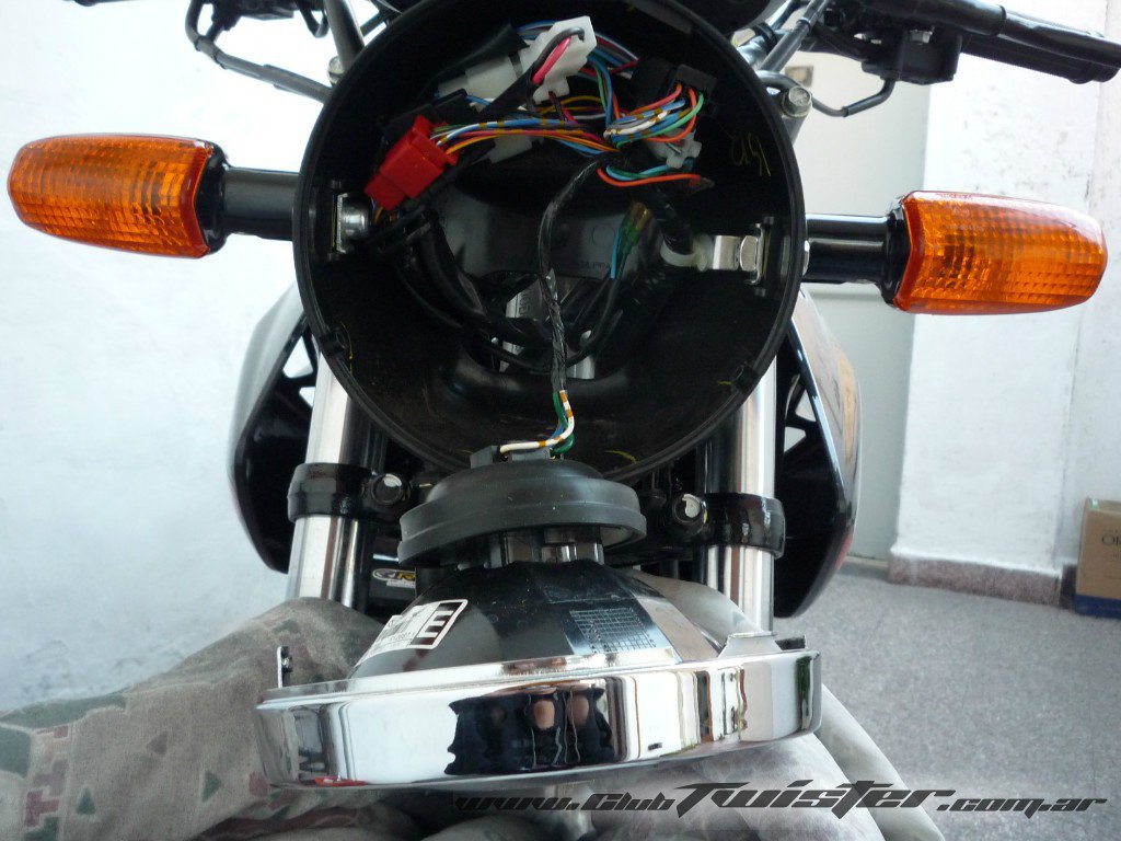

Notapor equistres » 13 Jul 2020, 21:38
desarmo la optica y ahi deberia haber algo donde conectarlo?

Notapor equistres » 13 Jul 2020, 21:47
Duda con sensor de velocidad
de este manojo, donde va conectado es mi duda

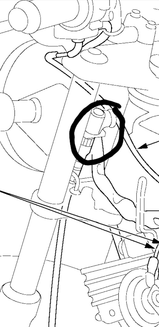

Notapor LEOCBX » 13 Jul 2020, 22:34
Ahí va conectada, fuera de la optica, mueve un sensor que manda la señal al tablero.

Notapor equistres » 13 Jul 2020, 23:15
Hola leo buenas noches! si se poner la tripa y donde poner el sensor, pero no se donde va conectado a la electricidad de la moto
, me dijeron que al manojo dentro de la lampara, pero cual de todos

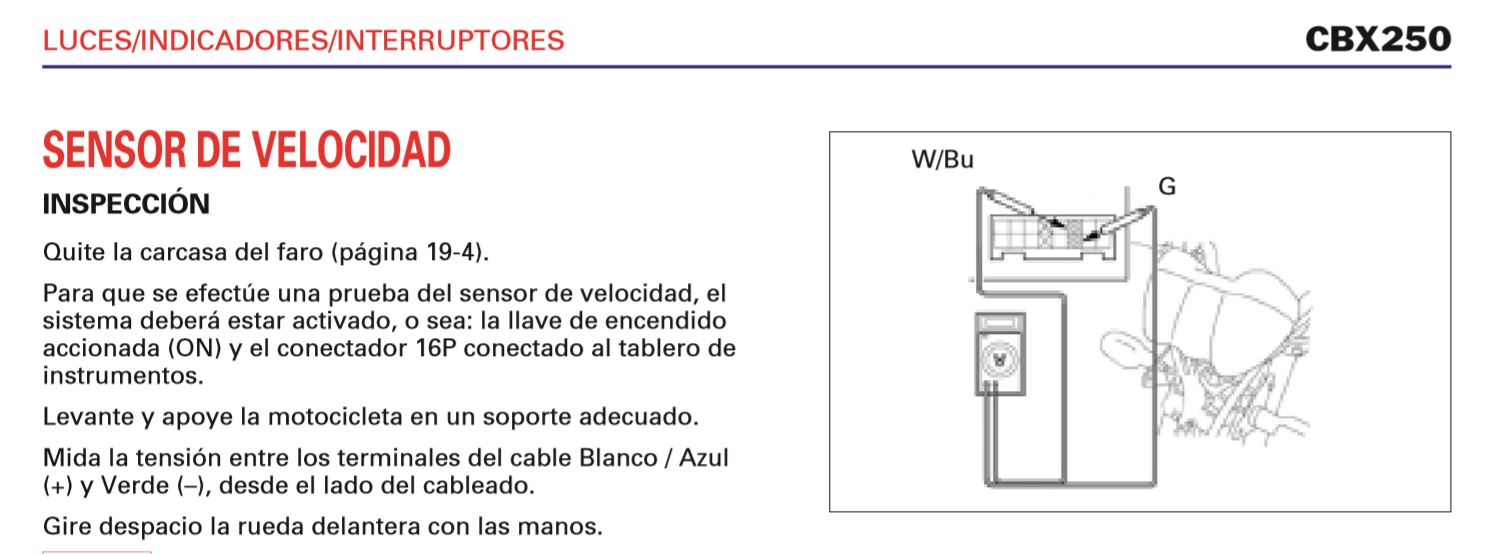

Notapor LEOCBX » 14 Jul 2020, 01:37
Fijate en la pagina 19-8 del manual de taller, creo que con eso lo podes sacar.
El manual lo podes bajar de la sección de descargas del foro.
Notapor equistres » 14 Jul 2020, 13:10
segun entiendo y lo que me decis LEOCBX es que deberia conectar el sensor de velocidad a esas 2 entradas donde esta midiendo el tester no?

Notapor LEOCBX » 14 Jul 2020, 14:19
Subí una foto del sensor.
Entiendo que tiene 3 cables, Blanco azul, verde y negro.
Deberías tener una ficha con esos colores o los cables que se ven en la imagen del manual de esos colores, no se el negro donde va.
Desenchufa la ficha del tablero y subí una foto también.
