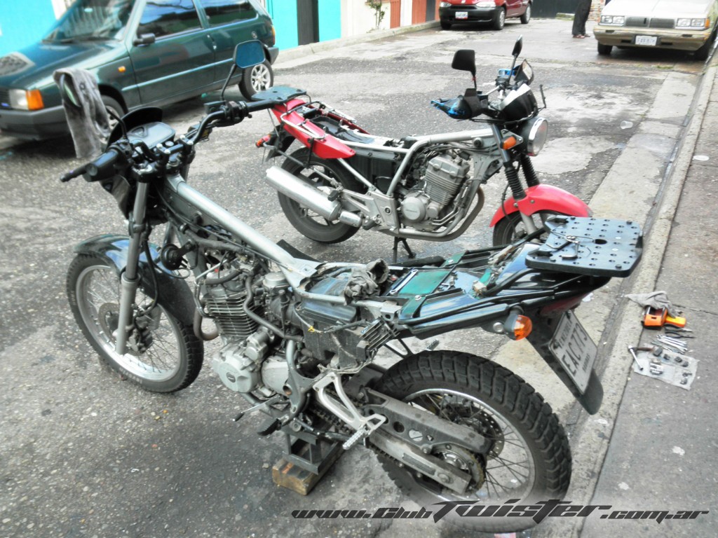

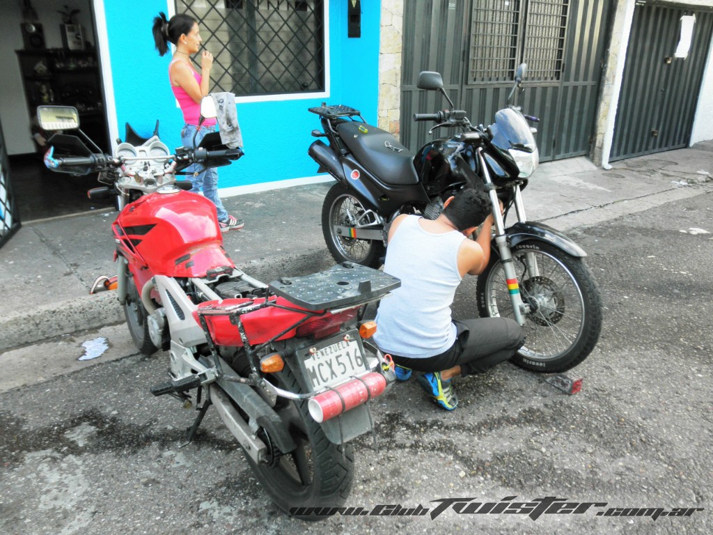

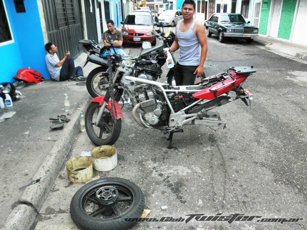

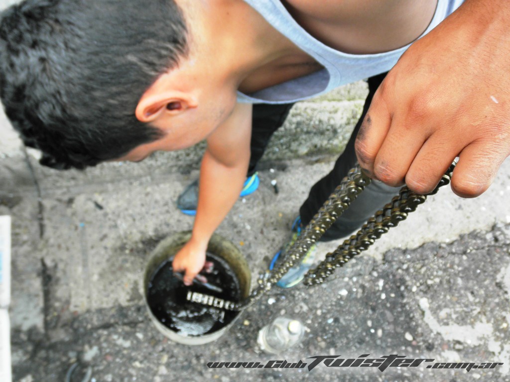

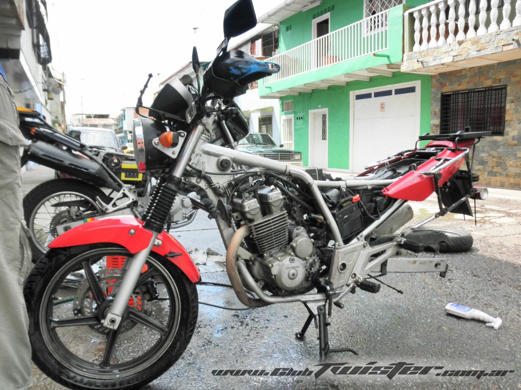

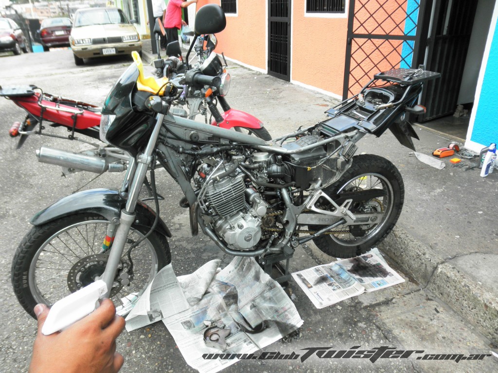

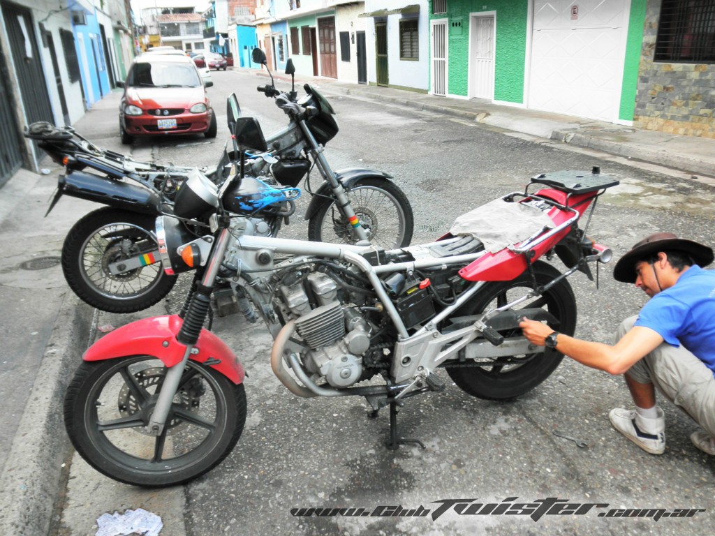

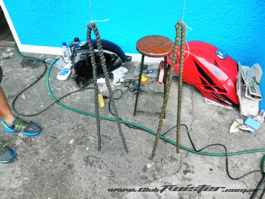

Hola a toda la comunidad, lo que paso fue que lave mi twister, muy normal sin usar hidro solo manguera y a muy baja presión, la forma de lavarla fue quitar el tanque la silla y las tapas laterales, la lave con muchisima gasolina por todos lados alternando con agua/gasolina, teniga grasa pegada en la tijera y en algunas partes del motor por eso use gasolina, le saque la cadena el tapa cadena, luego arme todo nuevamente puse todo en su lugar el caucho trasero, la cadena, la tapas laterales, el tanque, la silla, luego me bañe yo comí algo y cuando fui por mi nena, la moto no prendió por nada del mundo intente prenderla rodada y tampoco.
