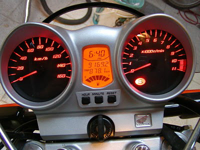

el modelo viejo viene con una S no ? ese es el indicador de la pata, corregime orko si me equivoco.
Notapor Orkodelamuerte » 05 May 2014, 20:26
No te corrijo, porque es asi! La mia es 2009 y tiene la luz naranjita con una S de "stand" :

Notapor Patriciolisandr0 » 05 May 2014, 20:29
Orkodelamuerte escribió:No te corrijo, porque es asi! La mia es 2009 y tiene la luz naranjita con una S de "stand" :
[ Icono Imagen ]
Esa misma, abrazo. :bien

Lo que pasa es q cambiaron el tablero. Pusieron un tablero viejo q traía la tw antes. Es casi lo mismo, salvo algunos detallitos, pero sin la "S" de la patita puesto... busquen fotos de los dos y se van a sar cuenta... Es lamentable lo q hicieron!
