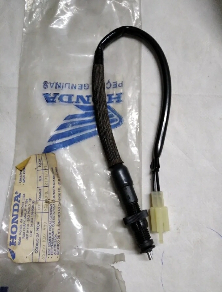

Hola gente.Espero se encuentren bien. Molesto en ésta opprtunidad para saberbsi slguien podria explicarme como reparar el stop de freno d la luz del freno trasero (no enciende).hoy fuí a verificar y me confié funcionaba todo (ya q tiene sólo 4000 kms) y me la rebitaron x eso.mala mi.c el freno de adelante funciona bien.no funciona cuando frenas c el trasero.gcias !!!

El bulbo de freno es la pieza que hace que prenda la luz. Revisalo que esté bien conectado.

Claro si aprietas el delantero y prende la luz de stop: seguro es el bulbo. Antes de comprar verifica: si el resorte está enganchado al bulbo, probá con regular el bulbo de freno.

Hola Grupo me esta pasando algo similar tanto con el freno delantero como el trasero me di cuenta anoche al salir del trabajo el delantero depende como aprete el freno enciende la luz si le doy hasta el fondo rapido no anda pero si voy despacio y haciendo fuerza hacia arriba por la mitad del recorrido enciende luego se apaga. y con el bolbo de atras no enciende pero si apredo el pedal y toco el resorte prende no pude mirar mucho porque ya me queria ir a mi casa pero hice esas dos pruebas. sera necesario reemplazar los vulvos?

El bulbo delantero, no tiene regulación, ese: seguro hay que cambiar, el trasero: podes probar de desconectar y ir tocando, a ver si prende, por ahí quedó medio trabado, sino: también reemplazo. Igual es raro que se hayan roto los dos, salvo que primero se rompió uno y no te diste cuenta, con el tiempo se haya roto el otro.

Sobre el freno delantero, fijate que por debajo de la manija pasan dos cables finitos. Mové un poco la goma que cubre los extremos (conexiones) sacalos y volvelos a poner, con cuidado y hasta el fondo. Después probá si prende la luz. Si prende, regulá el bulbo del freno trasero, o desconectalo y volvé a contarlo. Tal vez tengas la suerte de que tener las dos cosas mal conectadas.

Te ciento, la uz de freno delantero la corrigieron desarmando un pendorchito electrico que está antes del acelerador . el tipo lo sacó (son unos tornillitos) y le tiró wd40 pa ver si funcionaba porque se suelen sulfatar. y así fué. se solucionó, sino , esr penderchito se compra y se cambia. para q funcione la luz del freni trasero (stop) , lleva un regulador que se regula con los dedos q se encuentra maso a la altura del pedal . Espero t sirva
