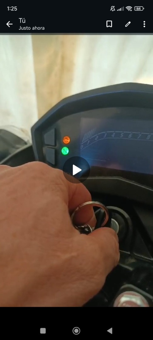

Icono Imagen
Esa luz amarilla, la que normalmente cuando termina la presurizacion se apaga.

Notapor MAUROPEPE » 31 Dic 2024, 13:37
Aa bien.. esa luz indica una falla en el sistema de inyección... si googleas por hay conseguis como se hace para ke :twagitador te diga la falla... osea en algunas pones el contacto y apretas el boton de pare cierta cantidad de veces y empieza a parpadear esa luz y de acuerdo a la cantidad de parpadeos va a ser la falla... de todas formas revisa bujia, filtro de aire, alguna ficha ke le aya entrado agua... muchas veces es solo el combustible malo y al cambiarlo al poco tiempo la luz se acomoda... pero lo mejor seria lo de buscar. En google ke te diga cual es la falla... espero tengas suerte con eso y feliz año
