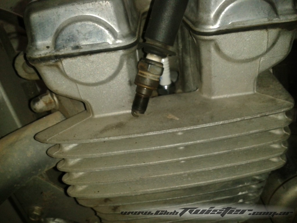

En el dia de ayer me dedique a darle un poco de bola a la blanquita que la tenia relegada, asi que me compre una bujia, un filtro de aire y un spray para la cadena.

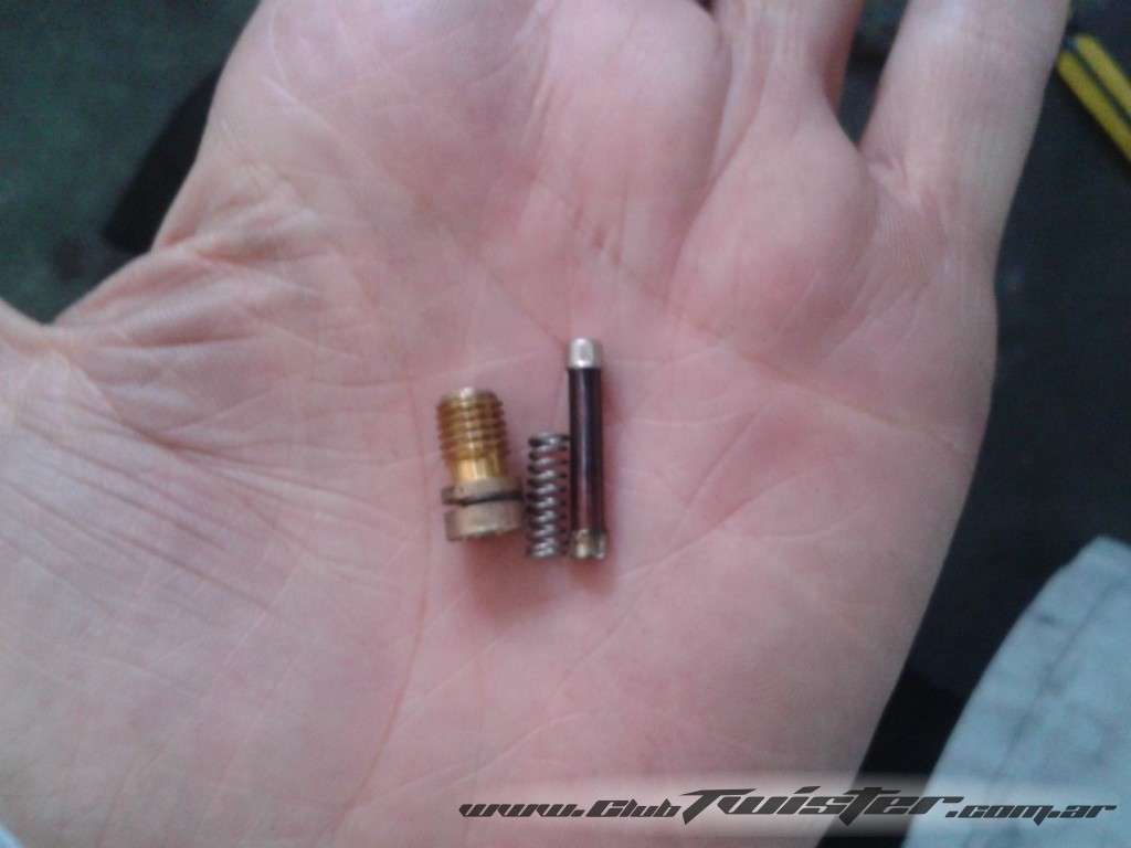

Cambio todo y cuando le voy a dar arranque no queria saber nada, dije: "me habra tocado una bujia mala?", asi que puse de vuelta la vieja y.....nada, empece a revisar todo lo que podia y me encontre con esto:
No prende / fusible / bujia   Registrate para verla sin restricciones. No prende / fusible / bujia   Registrate para verla sin restricciones.
Asumo que el fusible esta quemado, asi que intento reemplazarlo con un alambre y tampoco.
Les dejo un video de el problema, pruebo ver si tiene chispa, en el fondo se ve la bujia nueva, que es la de manual.
http://www.youtube.com/watch?v=a2Jm4_Bk ... e=youtu.be
soy todo oidos, no se que mas probar!!!!!!!!!

Hola, seguramente no es tu caso, porque se ve que te das maña, pero revisaste si el interruptor que interrumpe el encendido esta donde deberia estar? o si esta funcionando bien?.

Si, es mas desarme todo el mando para ver si habia un falso en algun lado pero nada, lo que mas me enoja es que mañana me voy a tener que tomar el bondi!!!!!, ni SUBE tengo :mal
