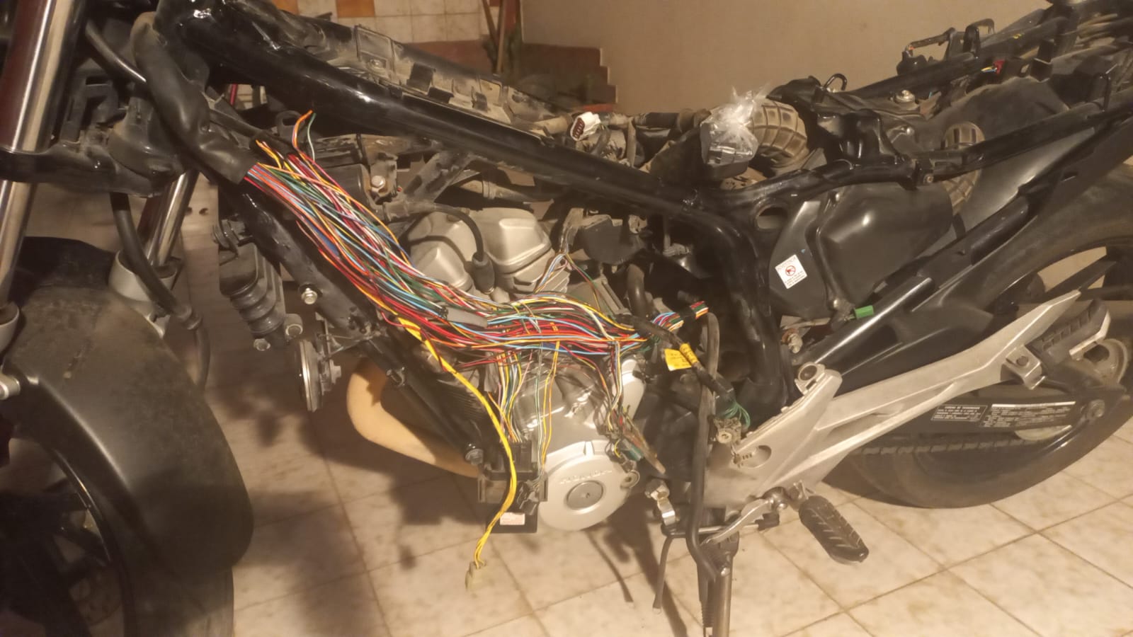

Lo primero que hice fue empezar a desconectar todo y a revisar las fichas a ver si dejaba de quemarse: bobina, regulador de voltaje, zonda, ecu, cuerpo de mariposa, censor de temperatura de aceite, bomba de nafta, relay de la bomba de nafta y todas las fichas dentro del faro delantero etc... nada de esto funcionó así que, luego de quemar una docena de fusibles, tocaba lo que no quería hacer, desenfundar y revisar el cableado:
SOLUCIONADO Quema de fusible inyección al poner el contacto SOLUCIONADO Quema de fusible inyección al poner el contacto

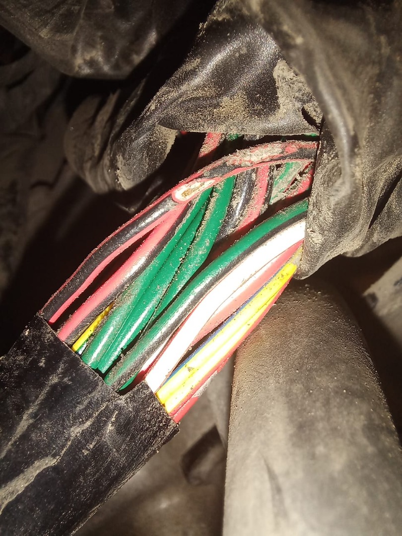

Lo que encontré es lo que se ve en la segunda foto, no hacía falta desarmar todos los forros, pero como siempre pasa uno aprende "rompiendo". Si hoy me vuelve a pasar lo mismo lo primero que se debe hacer es una inspección visual de los forros del cableado y si no se encuentra ningún forro roto, empezar a moverlos e ir probando con fusibles para encontrar el posible corto.
Este es el lugar donde se comió el forro y se peló el cable por el roce constante con el cuadro:

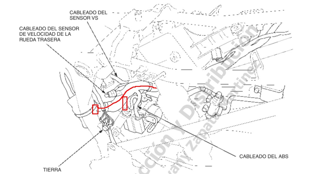

Buscando en youtube encontré un video de Brasil donde se les quemaba el mismo fusible y el problema era exactamente el mismo fusible y en el mismo tramo y sector del cableado, evidentemente es una falla que podría llegar a ser bastante común, por eso les recomiendo la revisión:
En el minuto 1:05 señala exactamente donde se produce el roce contra el cuadro:
