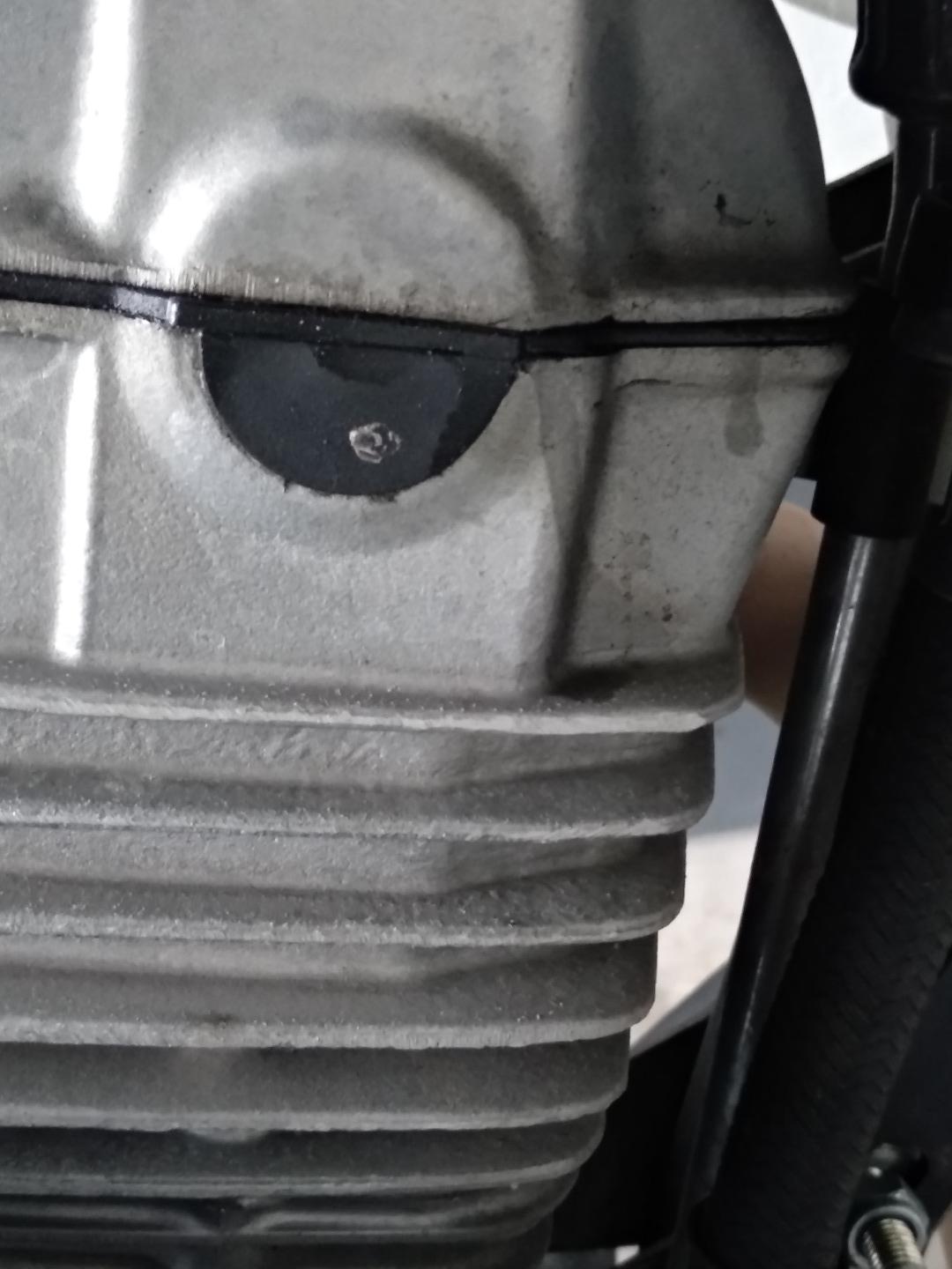

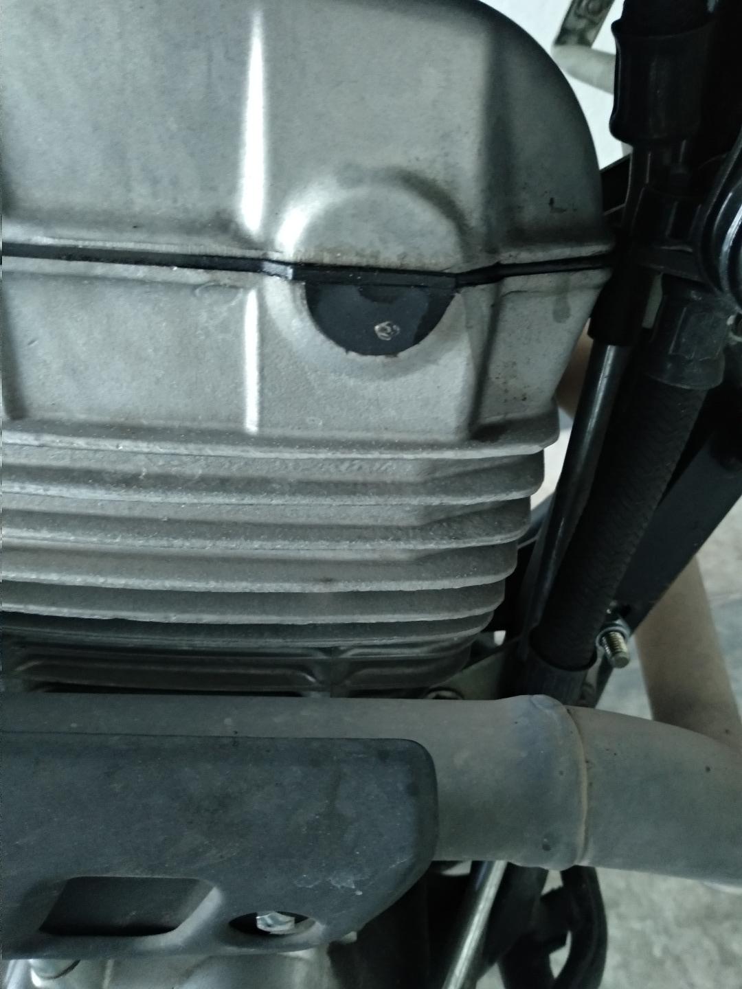

Que tal? Lamentablemente aparecio esta perdida!!
Todavia no revise valvulas 23200kms tiene la moto!!
Es normal? me tengo que asustar?
Se puede solucionar? tengo que cambiar la junta? los tornillos? la arandela de goma de los tornillos?
nada mas que reapretar??
Se puede limpiar eso del cilindro ? o queda marcado??
Perdon por tantas preguntas, pero me tiene locooo!!!

Buen día, casi seguro se puede quitar con una esponja suave con un poco de detergente (o cualquier desengrasante que ya estés utilizando) y una enjuagada.
Es muy posible que con sólo ajustar media vuelta los tornillos de la tapa de válvulas ya no habrá más pérdida. Si sólo notás que uno o dos están flojos (y el resto no) emparejá sólo esos.
Válvulas: si no notaste pérdida de reacción o potencia (o alguna otra maña relacionada) diría que no les des bola; peeeeeero no sería mala idea revisar las luces (y de paso te quedas tranquilo).

Los tornillos los podes apretar a moriri que va a seguir perdiendo, amen de que podes barrer una rosca.
Los tornillos son el tope, no la junta ni las arandelas.
Cambia la junta y apreta asi nomas que no pierde mas.
Saca un tornillo, una arandela y miralos asi entendés como funciona.

Hola, la junta no pierde adherencia, se aplasta de a poco por envejecimiento del material (o porque estuvo muuuuy apretada); y las filtraciones son porque se aflojan algunos tornillos y la junta no recupera espacio (o la junta se rajó).
En tu caso, la moto es muy nueva para que la junta esté vieja (salvo modelo muy viejo, o que le hayan puesto una junta vieja), todo es posible.
Fijate si tenés tornillos medio sueltos y que otros estén ajustados; si es así sólo ajustá los que están flojos, a pulso (dejalos a la misma presión que los que están ajustados). Si eso resuelve la pérdida (esperá unos días para comprobar) es un asunto resuelto.
Si sigue perdiendo buscá una junta nueva (no lleva sella-juntas); antes de colocarla, untale alguna grasa o aceite (como para mojarla), nada más.

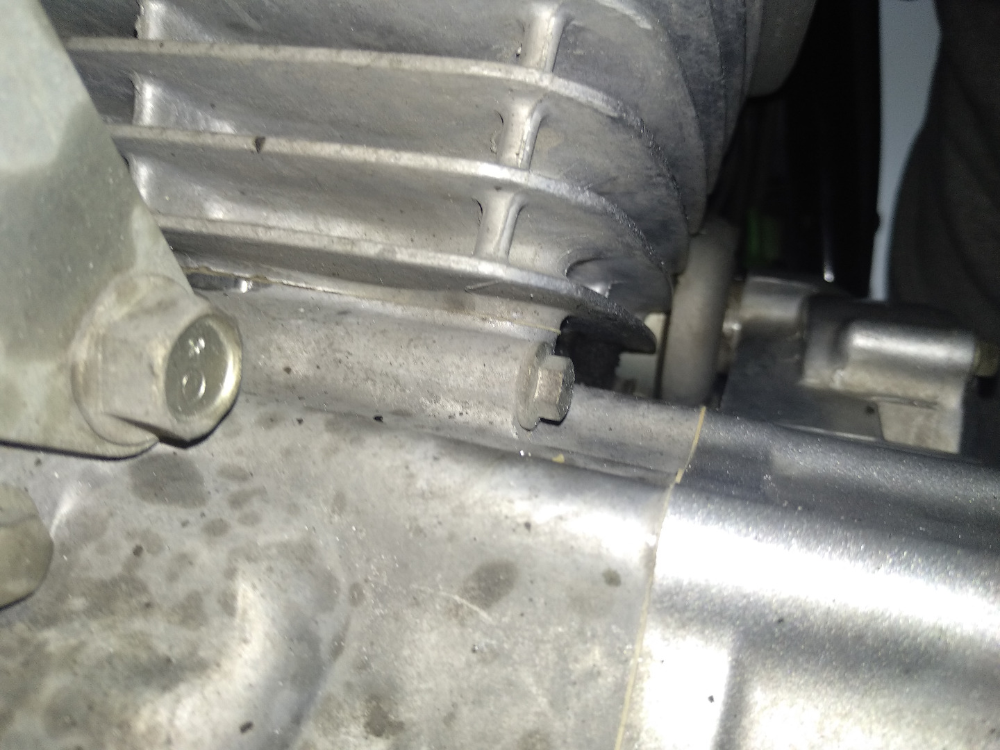

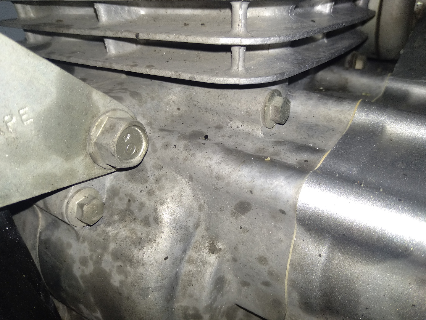

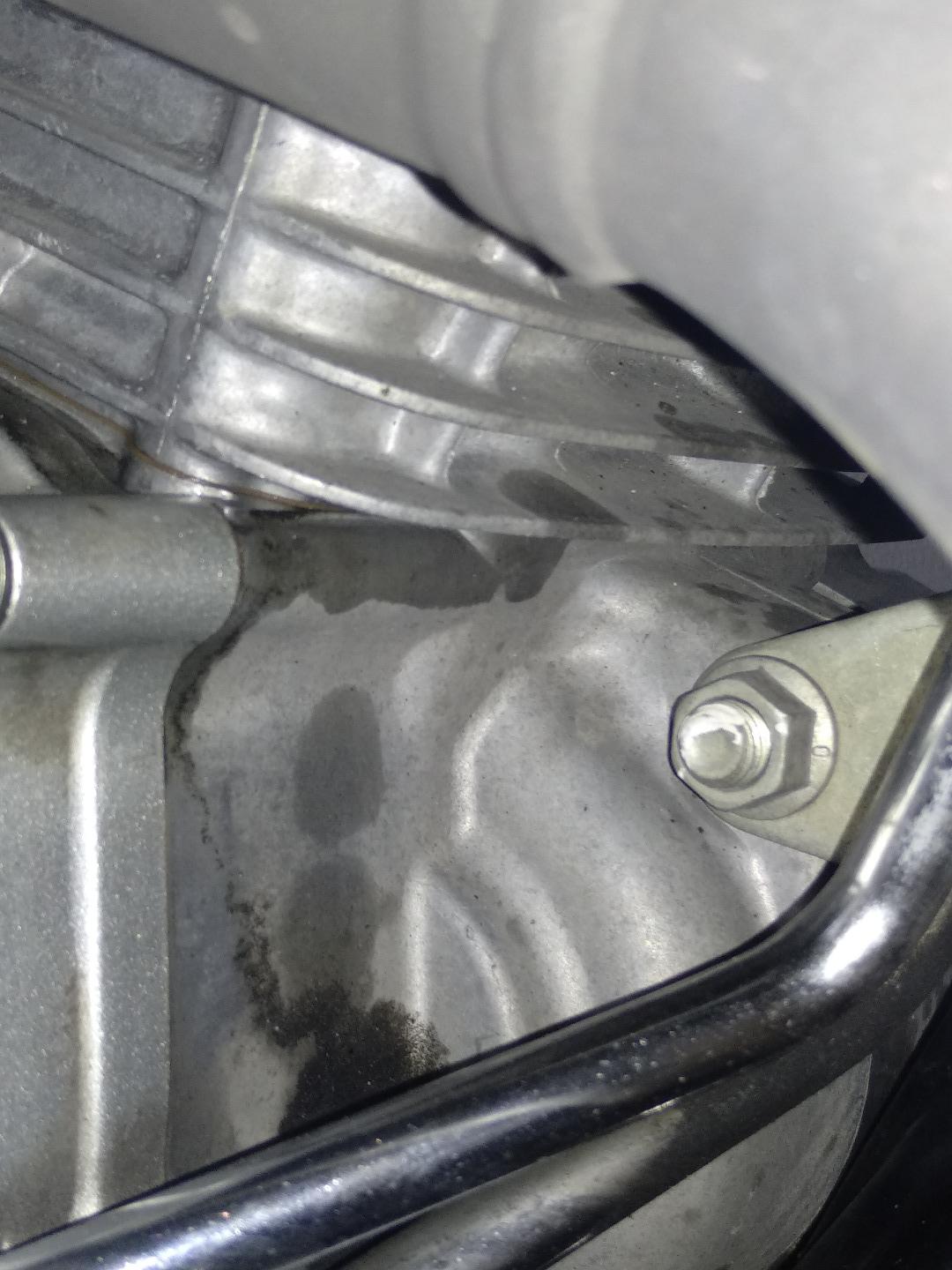

Ahora viendo bien tambien tengo un poco de aceite en la junta de base del cilindro!! no es mucho, pero algo hay!!
Estuve leyendo y me asuste que hay que hacer un incerto!!!! me quiero matar!!!
puede ser que haya que torquear los tornillos del cilindro y zafo?? o si pierde por la base cague???
Siempre le puse 1,5l de aceite y cambio de filtro (nunca me pase de capacidad!!)
Saludos!! Filtracion tapa valvulas Filtracion tapa valvulas Filtracion tapa valvulas Filtracion tapa valvulas Filtracion tapa valvulas

Mario, por más que aprietes los tornillos a morir, la junta va a estar siempre con la presión que corresponde, el tope es el tornillo contra el aluminio de la tapa, no la junta ni las arandelas con goma.
Por otro lado la junta puede venir vieja, e incluso con sella-juntas para zafar y no cabiarla, como me pasó a mi cuando saque la CBX de las ratas de Expo-moto, junta vieja con sella-juntas.

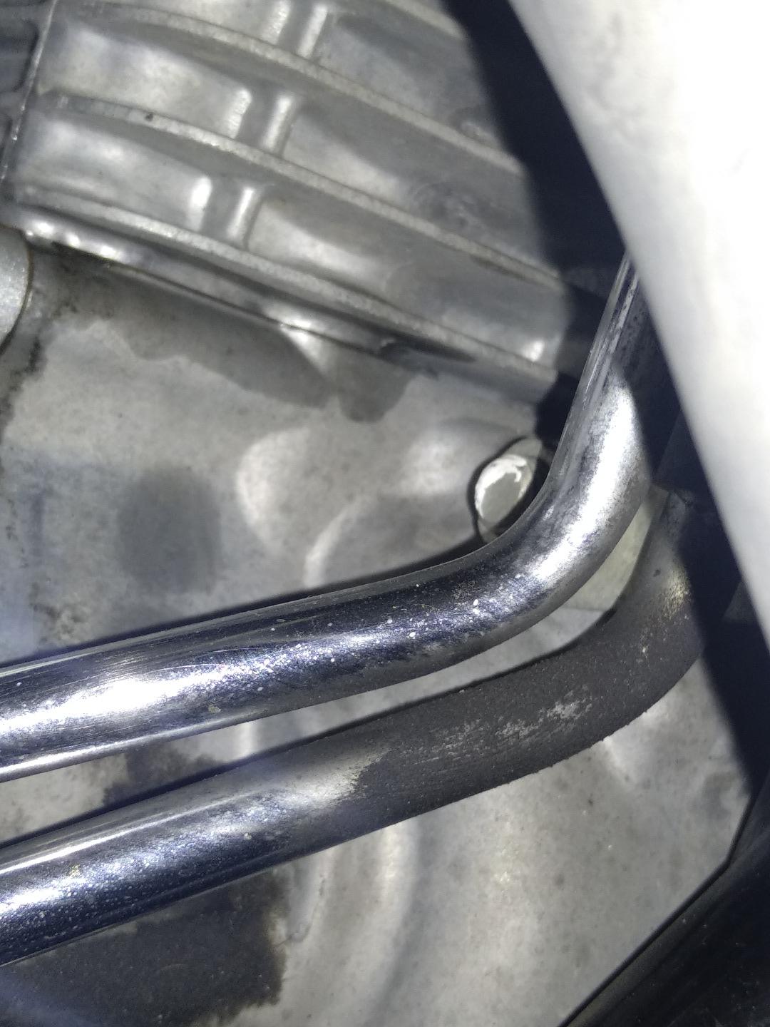

Notapor gringou » 10 Jul 2019, 12:41
ecobreaks escribió:
(las últimas 2 imágenes pintan que es salpicada desde adelante, desde el tren delantero)
Sobre estas 2 imágenes: revisá si no pierden líquido alguno de los barrales ... deberías ver uno o dos retenes húmedos, aceitosos (por lo menos) y deberías encontrar salpicado también el pantalón a la altura de la canilla y en el calzado.
