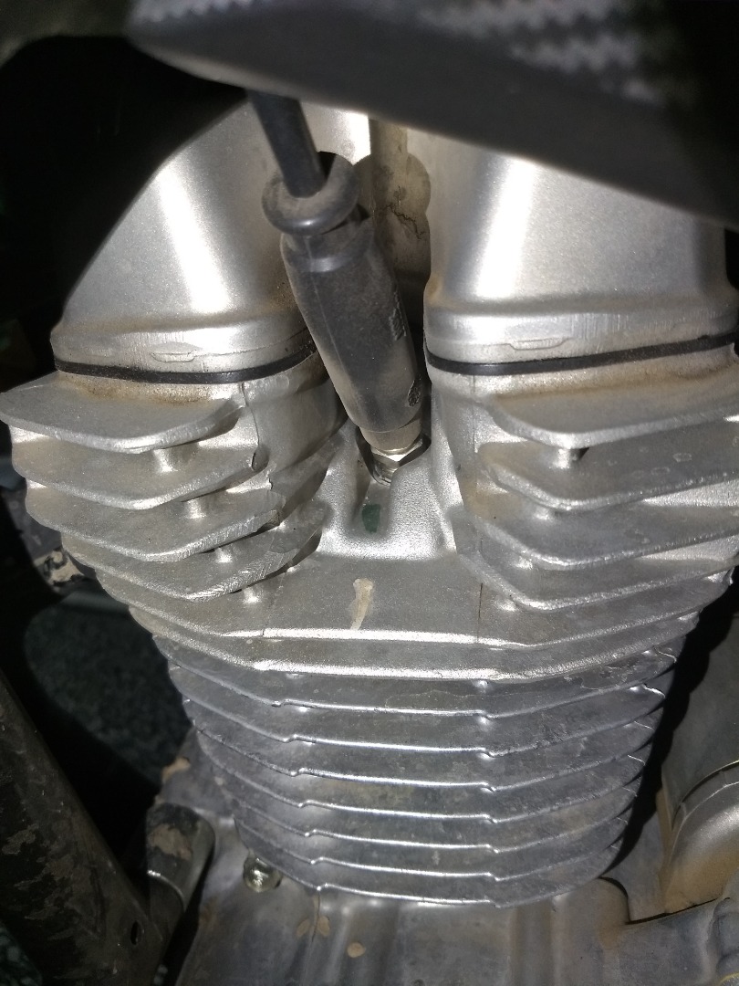

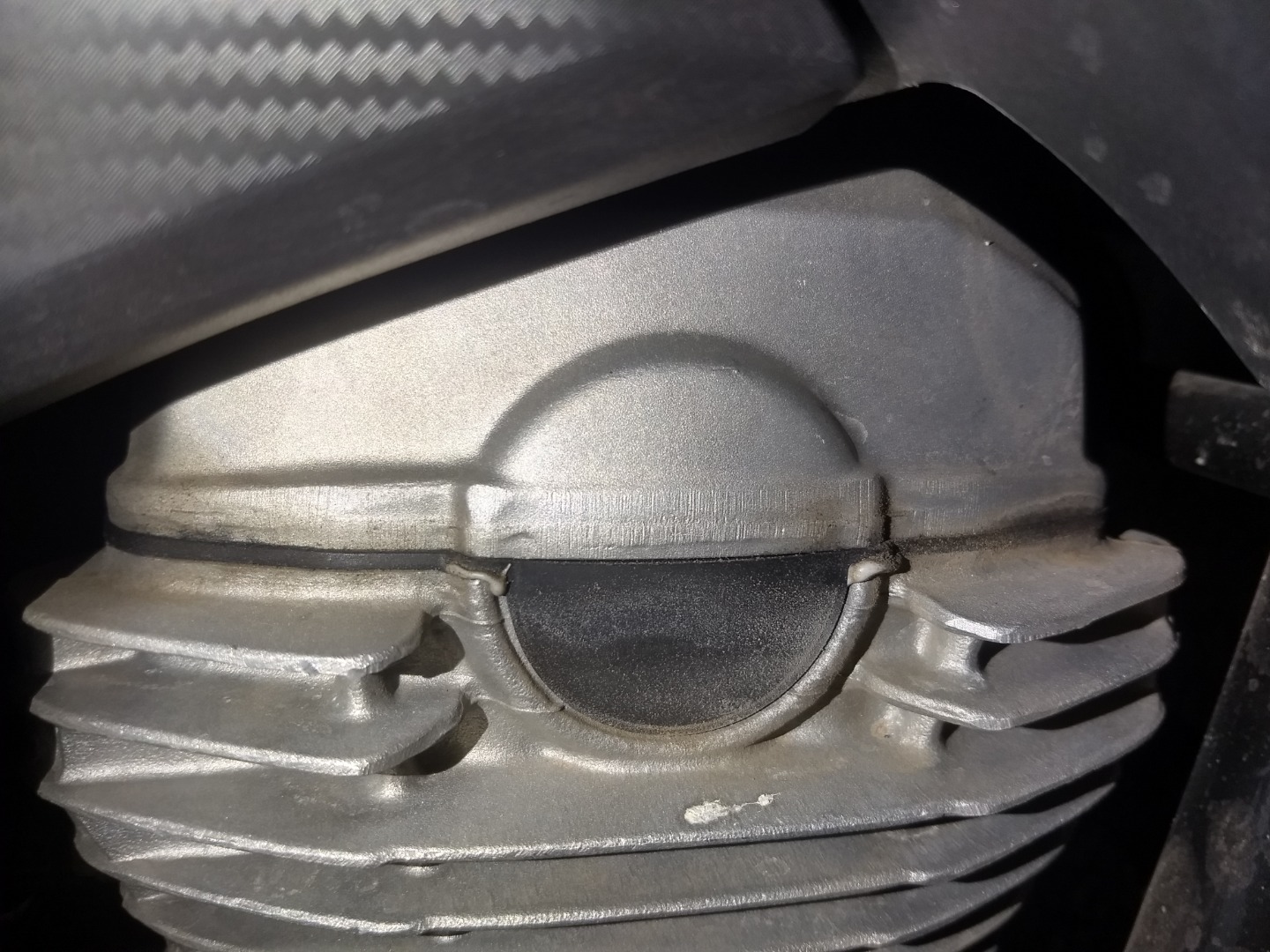

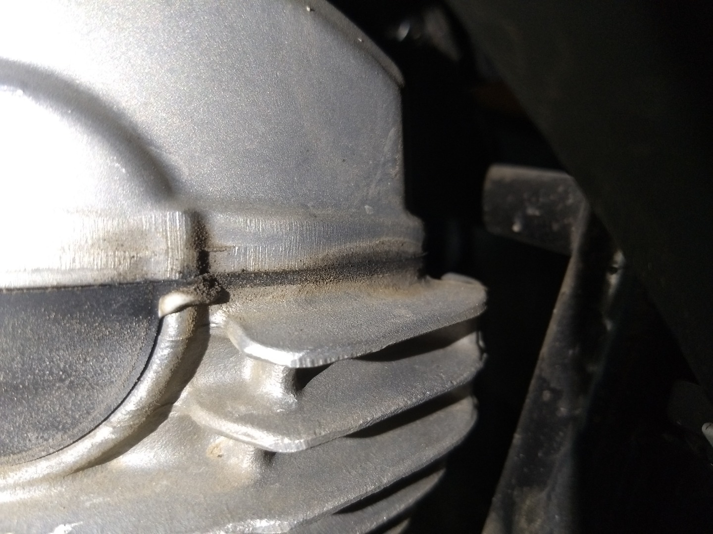

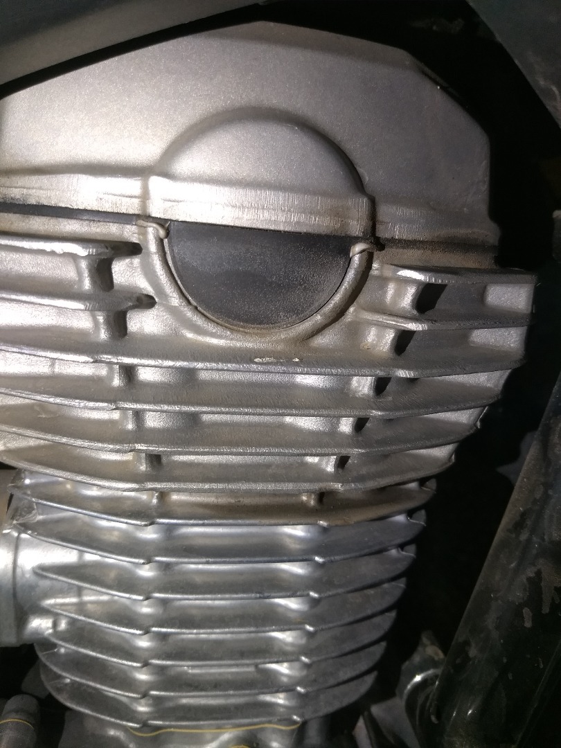

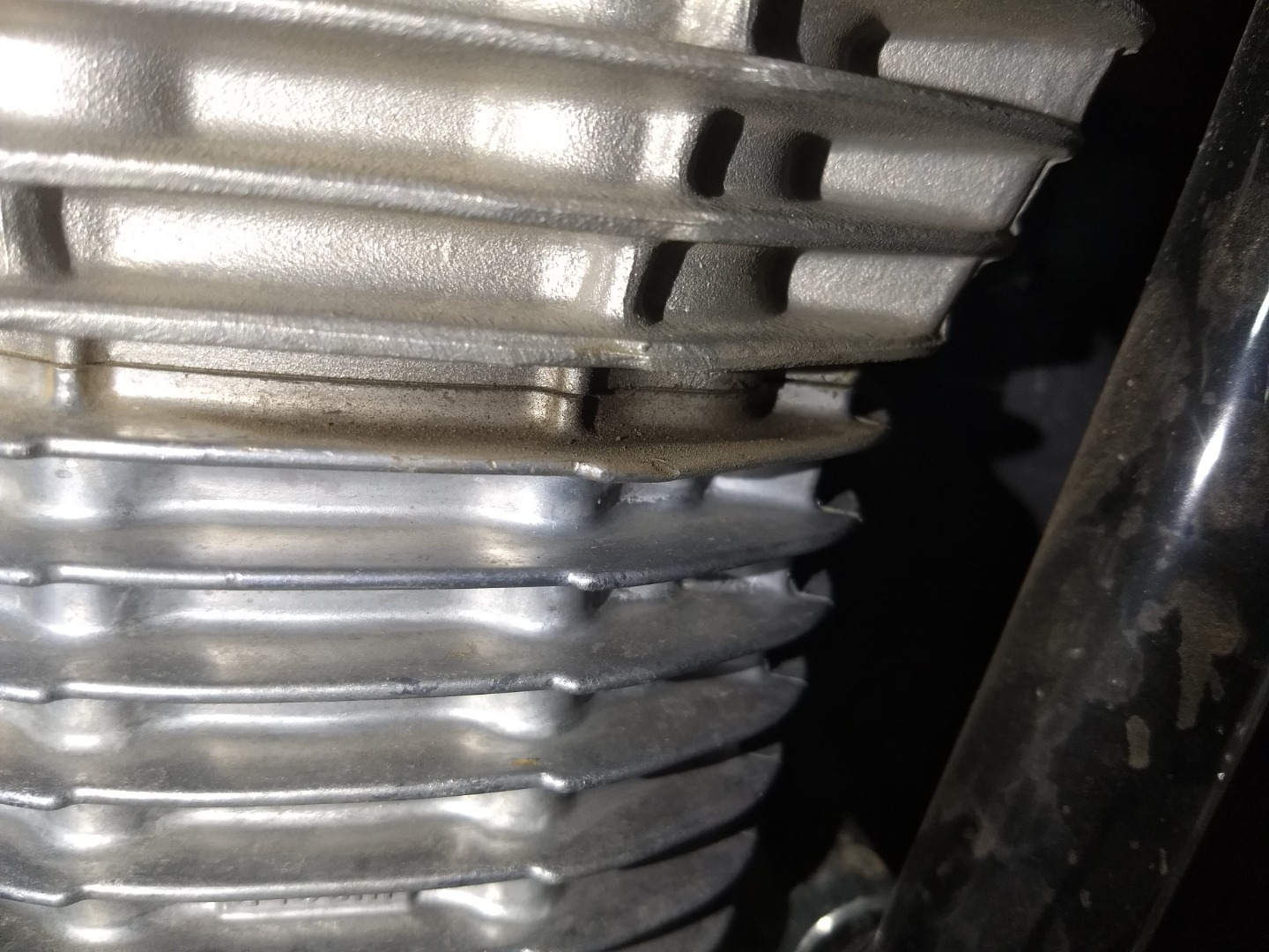

Buenas noches, tengo una Twister 2019 en garantía todavía con 1600 km y he notado que me comenzó a transpirar la junta de la tapa de válvulas y de la tapa de cilindro. Esta semana la llevaré al servicio dónde la compré para que me den una solución, cuál puede ser el problema y de que manera es mejor encararlo? He visto los temas y no he encontrado mucho. Aclaro que hasta los 500 km la moto no pasó las 500 RPM y la mayoría en ruta, luego hasta el primer service no fue pasada de 100 km/h. Después del primer servi la use en ruta solo y a una velocidad de 110/115 crucero, pero siempre en viajes de no más de 60 km. Adjunto imágenes. Saludos Transpiración en tapa de válvulas y tapa de cilindro Transpiración en tapa de válvulas y tapa de cilindro Transpiración en tapa de válvulas y tapa de cilindro Transpiración en tapa de válvulas y tapa de cilindro Transpiración en tapa de válvulas y tapa de cilindro

No es nada esa transpiración.
La de la tapa de cilindros a veces pasa pero no es para preocuparse, lavala bien y va a tardar mucho en volver a mancharse así.
La de la tapa de válvulas también es poco, llevala para que le cambien la junta.
Yo no pediría que saquen la tapa de cilindro para eso.

Mirá te diría por la experiencia que tuve con la honda invicta, a mi en ese motor noté que transpiraba un poco en la junta de la tapa de cilindro, compré la junta nueva con la idea de cambiarla y de paso regular las válvulas y cuando comienzo a desarmar noto que la transpiración se debía a que estaba mal torqueada las tuercas de la tapa de cilindro debía tener 26 libras y apenas tenía 12, lo apreté a 26 que decía en el manual y la transpiración desapareció, no se si es el mismo caso pero cuando le hagas el próximo service que le controlen el torque a la tapa y seguro que después no transpira más.

Hablo desde mi experiencia, aunque mis conocimientos mecánicos no son amplios, a mi la moto me mostró la misma transpiración el principio. Despues de una lavada a fondo y hoy con casi 4mil km: 0 transpiración en la tapa de valvulas y super minima en la de cilindro, lo cual creo normal.
Me da la impresión que vivis en alguna zona con polvo/tierra, lo mismo es mi caso, por mas minima transpiracion se pega todo y parece grave.
Lavala con algun buen desengrasante no agresivo y fijate dentro de 1000 km.

Hola, disculpen la demora en responder. Fui al concesionario y me dijeron que le pegaron una repasada a ambas tapas. Se minimizó la pérdida de la de cilindro, y la de válvulas transpiro muy poco ahora, de todas maneras le hice solamente 800 km a la moto desde la ajustada de tapa. No vivo en el campo, la moto se usa solamente los fines de semana y en la semana está guardada en el garage y yo vivo en calles de ripio con cordón cuneta, por eso se pega un poco la tierra.
