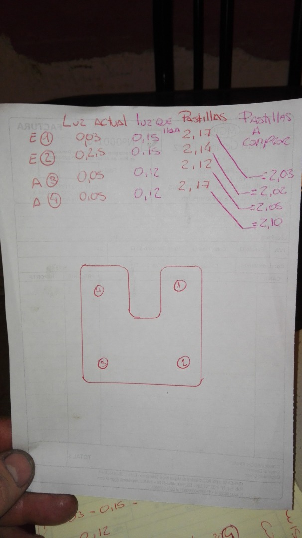

Me pueden ayudar se los agradezco mi nombre es martin soy nuevo en el grupo tengo la moto desde el viernes y ya la desarme :-o :congelado quiero saber si saque bien las medidas de las pastillas a comprar :pregunta Regulacion de valvulas

Notapor ruddy_rar » 16 Oct 2018, 00:09
E1 = 217-(0.15-0.03)=205
e2 = 214-(0.15-0.02 suponiendo que esa sea la medida que tomaste)=201
a3 = 212-(0.12-0.05=205
a4 = 217-(0.12-0.05)=210

Notapor Twisterytransalp » 16 Oct 2018, 06:06
Gracias capo un genio
