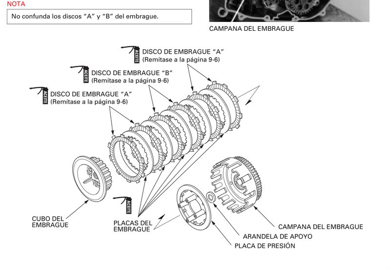

Compre discos de embrague originales los codigos 22201MAE000 dos unidades y 22201MAL600 cuatro unidades la pregunta es cual es el orden para colocarlos en la campana ... tienen un orden en especifico ... los discos vienen cada uno en bolsas separadas....

Gracias por aclarar el MAE 000 va en tercer y cuarta posicion... otra consulta las placas de embrague pueden ser las mismas o es mejor cambiar nuevas entiendo q eso no se gastan...

El orden segun manual de los discos embrague originales

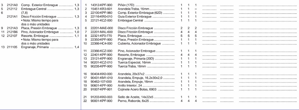

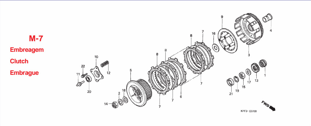

Con respecto a la arandela, te paso el despiece y la referencia de cada pieza:
Posicion orden Discos de embrague...   Registrate para verla sin restricciones. Posicion orden Discos de embrague...   Registrate para verla sin restricciones.
Por lo que se ve van 2 arandelas, 2 y 18, no me queda claro si a vos te falta la cónica con la marca outside o tiene puesto otra cosa.
Me suena que al ser cónica tiene por objetivo centrar algo y eso es el problema de desgaste desparejo que tenes, pero no estoy seguro.
Si podes saca foto de las arandelas que sacaste, las que sería la 2 y 18.
