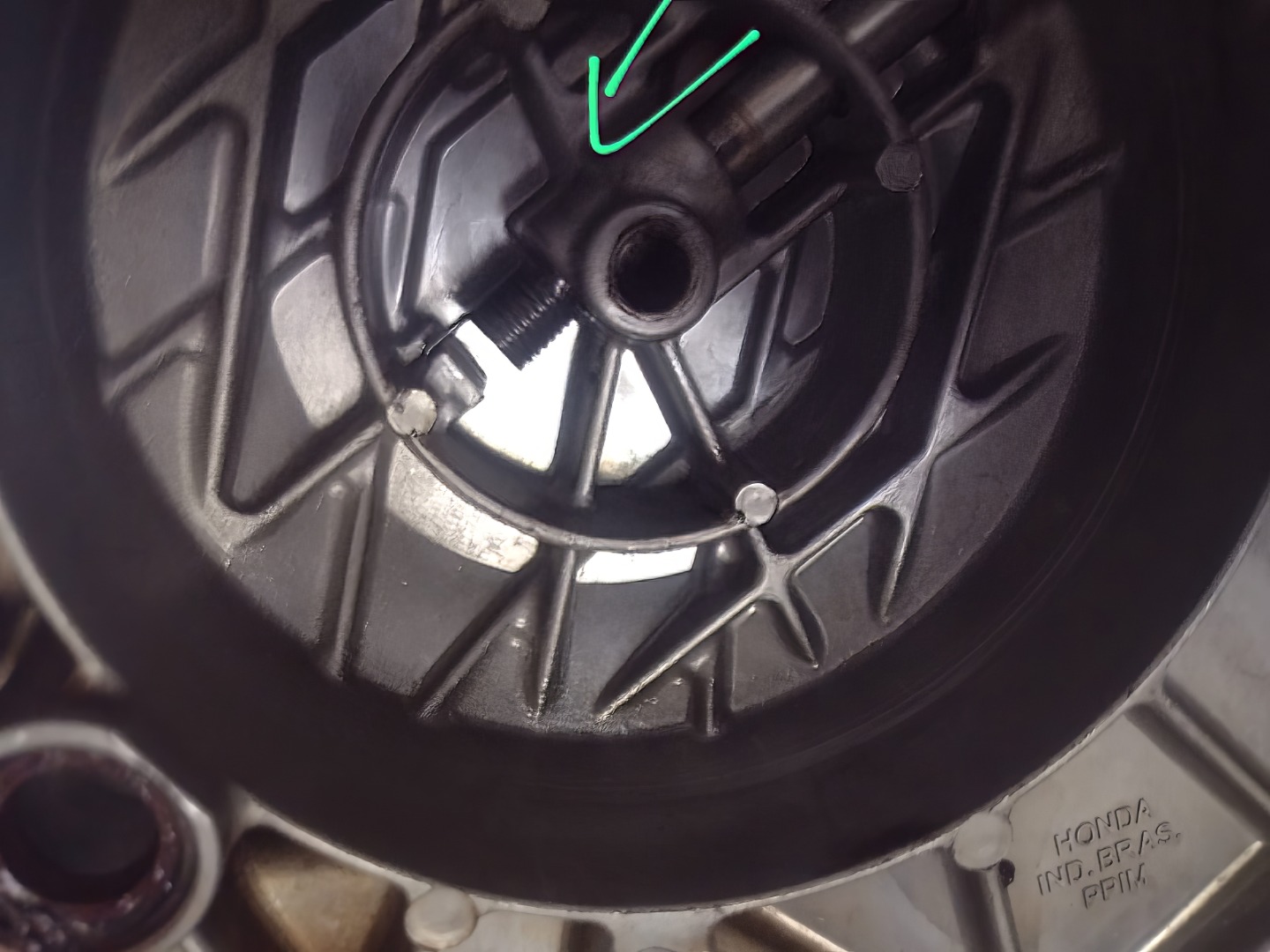

Buenas noches, como dice el tema, se sale el resorte de la leva de embrague, se destraba, cuando la compre no lo tenia y ahora se lo quiero hacer poner pero se destraba
a alguno le paso?
como lo puedo solucionar? Resorte de leva de embrague se sale

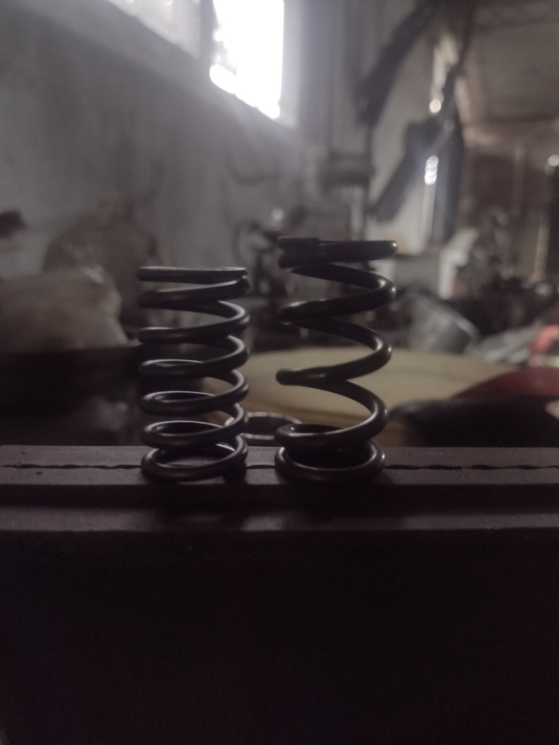

Imágenes alojadas en http://www.clubtwister.com.ar el tema del salto del resorte de la leva de embrague fue que los resortes de embrague, los que presionan los discos, estaban totalmente fuera de servicio, para ser mas exacto 5mm mas cortos, se pusieron nuevos un poco mas duros y santo remedio
