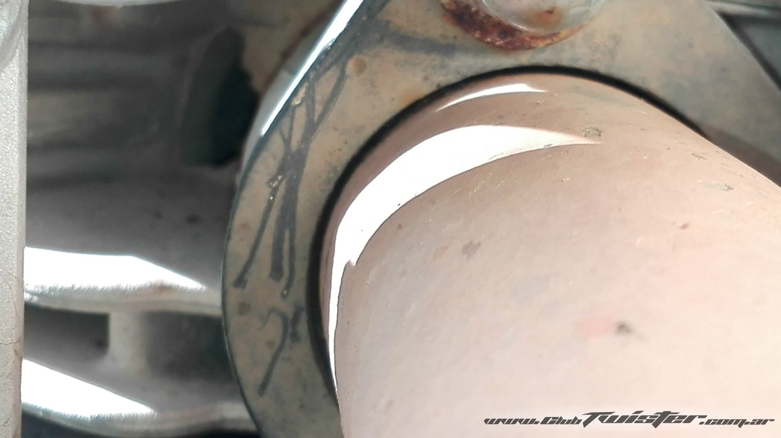

Hola gente, tengo mi twister 2013 con 17 mil km la compre usada y lavandola le vi un agujero en la tapa del cilindro pegado a la salida del caño de escape. Alguien me puede orientar mas o menos que se hace en estos casos. La primera vez que veo algo así. Se puede andar igual? La moto anda perfecto no le noto nada raro en su andar. Aclaro que la cuido mas q a mi señora. Adjunto foto.
Desde ya gracias.

Notapor Kapitan » 23 Mar 2017, 18:39
Ya lo había visto, es un defecto bastante común del que ya se habló en el foro... estoy buscando el tema, pero no logré encontrarlo. Si lo encuentro paso el enlace

Notapor Kapitan » 23 Mar 2017, 18:50
Ir a: Agujero en el motor!!!
Ahí está el tema, aunque lamentablemente las fotos se perdieron. Allá por el 2008 muchas de las Twister tenían ese defecto. Me parece que no afecta en nada.

Notapor MR13 » 23 Mar 2017, 19:08
Kapitan escribió:<!-- l --><a class="postlink-local" href="https://www.clubtwister.com.ar/foro/viewtopic.php?f=43&t=238">viewtopic.php?f=43&t=238</a><!-- l -->
Gracias Kapitan, la verdad q me pareció raro y obvio cuando lo vi me cague en las patas. si fuera por el rendimiento de la moto ni cuenta me doy porque anda muy bien. No transpira nada ni pierde ningún liquido, tal vez ese agujero no conduzca a ningún lugar pero igual no me deja de sorprender.

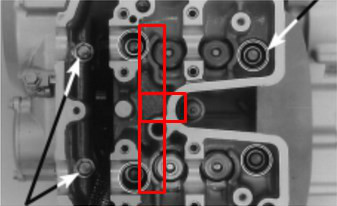

Notapor LEOCBX » 27 Mar 2017, 10:01
No es un defecto, es así el diseño de la tapa de cilindros para que el aire pase por el medio, se comunica el frente con la parte de atrás y el hueco de la bujía.

Notapor mativietti » 27 Mar 2017, 13:00
Eso mismo, no es un defecto, es un conducto para refrigerar la tapa de cilindro..fíjense la titan también lo trae :bien
