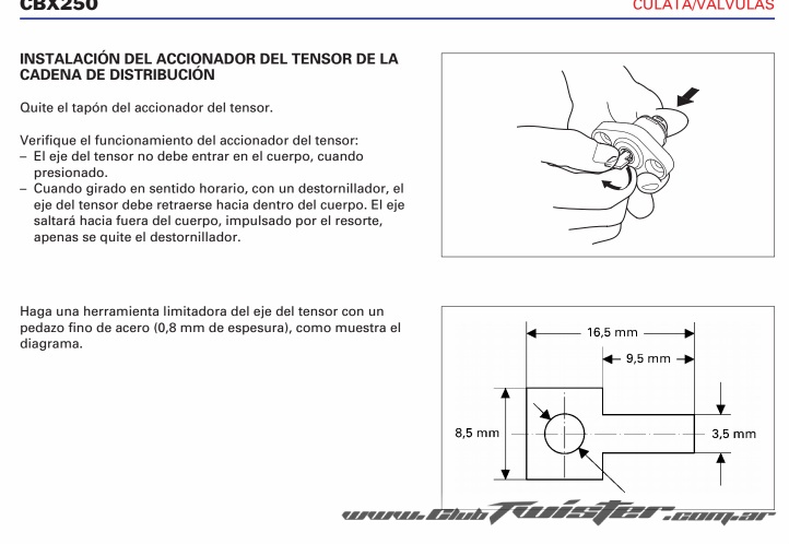

Notapor LEOCBX » 23 Feb 2017, 15:50
El tensor del TW no tiene ni necesita ningún tipo de regulación y es muy raro que se rompa, menos que menos con 19 mil miseros km.
Además eh visto infinidad de veces como cuentan que se coloca mandando a romper toda la distribución de la moto, patines, cadena, en fin un desastre.
Yo te diría que vayas YA mismo al mecánico a ver como está roto el tensor, porque es muy raro.
El aceite no tiene nada que ver con el tensor, no hace falta tocarlo.
