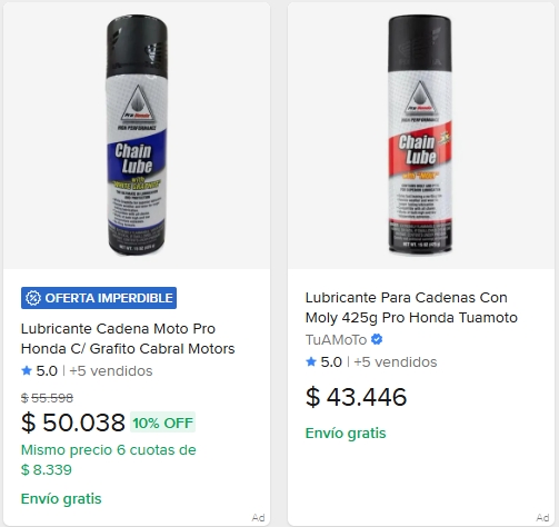

Notapor LEOCBX » 03 Feb 2026, 10:11
Cualquiera de estos 2 son de los mejor que le podes poner:
Aceite de cadena
Imágenes alojadas en clubtwister.com.ar
