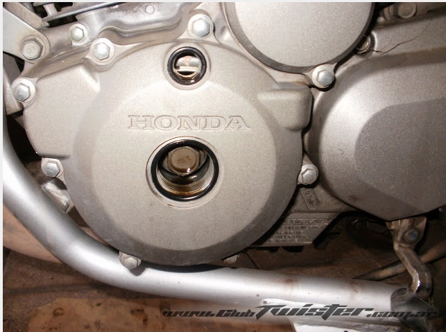

hola soy nuevo en el foro , el problema que tengo es que mi moto bota aceite por la tapa como muestro en la foto y en mas cantidad si corre mas

Hola, tu problema quizás son los o´ring de las tapas..calculo que cambiandolos no deberías volver a tener problema!!

Gracias , soy nuevo en esto vi la tapa y si efectivamente se le había salido el círculo de plastico

me parece que lo que te falta son 2 tapas metalicas de aluminio.son roscadas,la mas grande es tapa del encendido y la chica es de la puesta a punto.te diria de ir a una agencia honda identificar correctamente el numero de pieza con los manuales y comprarlas o encargarlas .quizas estaban flojas y por eso se perdieron .no es comun que pase eso.ponele tambien las juntas de goma que llevan nuevas.espero que lo puedas solucionar.saludos desde el sur.

La foto es ilustrativa de otro post por lo que pude ver, así que lo mas seguro es que sean los oring de goma que llevan..vas a tener que ver si los conseguís en una concesionaria o los conseguís por separado en otro lugar de repuestos..
