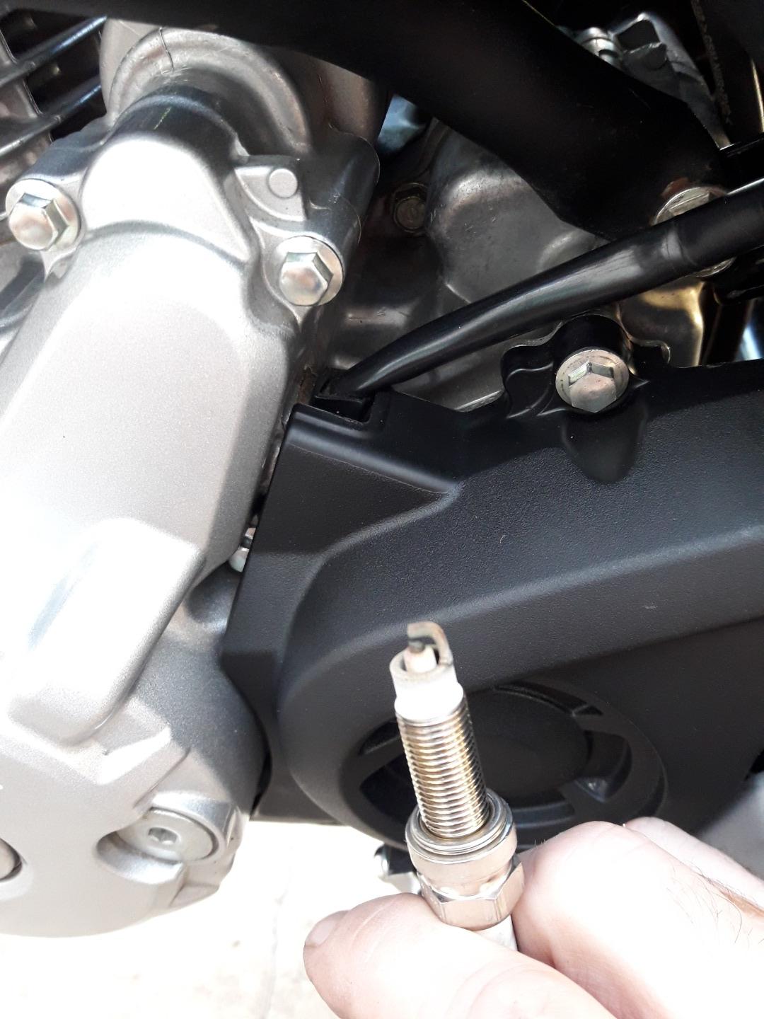

Notapor FaCB » 14 Mar 2019, 20:09
Así quema y está... Bujía después de 12000 km...

Notapor ruddy_rar » 14 Mar 2019, 22:02
Impecable la veo

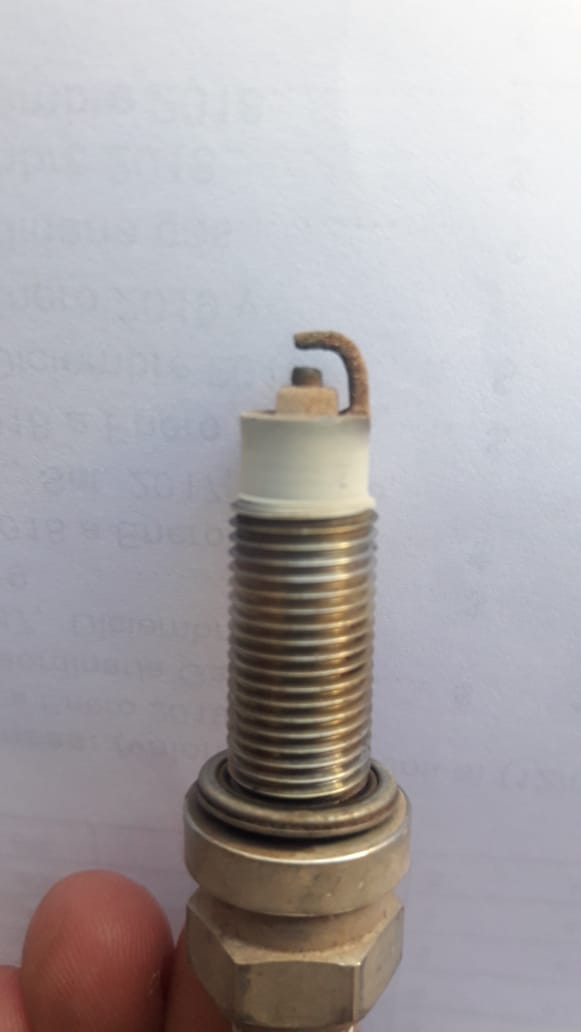

Notapor hcp1977 » 15 Mar 2019, 13:13
Hola, no se ve el color, pero si esta marroncito esta perfecto. antes de colocarla aprovecha para medir la luz del electrodo así la dejas con las especificaciones de fabrica. Es muy salada la bujía para esta moto y aparentemente no hay reemplazo. Abrazo

Notapor Agustindv » 16 Mar 2019, 18:34
Buenas, viendo el post se me ocurrio ver la mia que ya tiene 27000 Km. Esta como un poco sulfatada u oxidada. La moto no tiene ni un problema de combustión ni de consumo ni nada similar. Solo la saque para chusmearla. Bujía después de 12000 km...

Notapor hcp1977 » 16 Mar 2019, 19:12
El color está perfecto, lo único que el electrodo se va consumiendo con el correr de los kms, por eso tenés que cerrarlo y dejarle la luz que indica el manual. Saludos

Notapor FaCB » 16 Mar 2019, 19:57
Según el manual hay que reemplazarla a los 24000. Esta un poco abierto el electrodo
