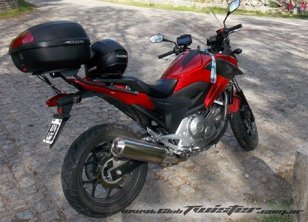

Notapor Monster652 » 14 Oct 2015, 21:42
Como sabran despues de ver varios sobrenombres que me enviaron quedo bautizada como LADY PURPLE
y como toda dama corresponde un buen "modisto" tipo Giorgio Armani , Dolce e Gabbana o quizas Jean Paul Gaultier
pero del metal para vestirla !!

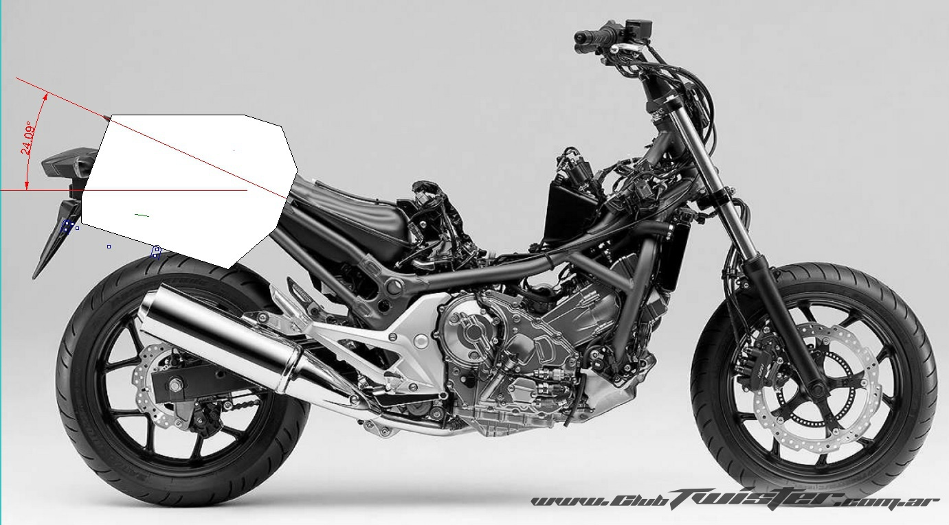

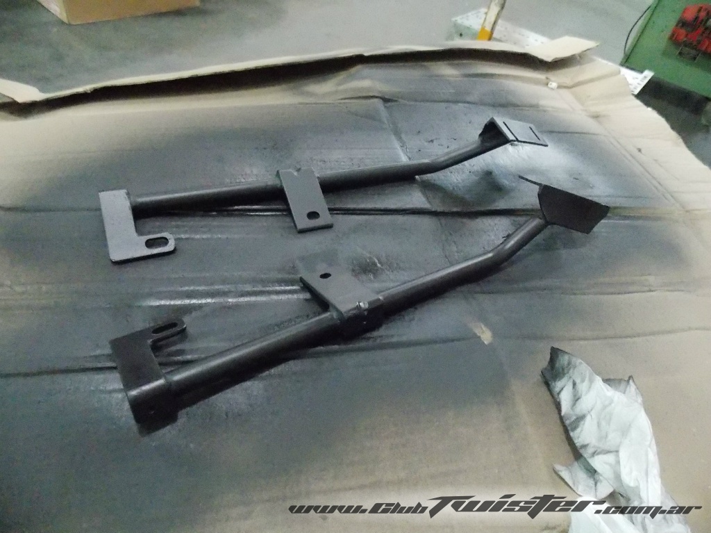

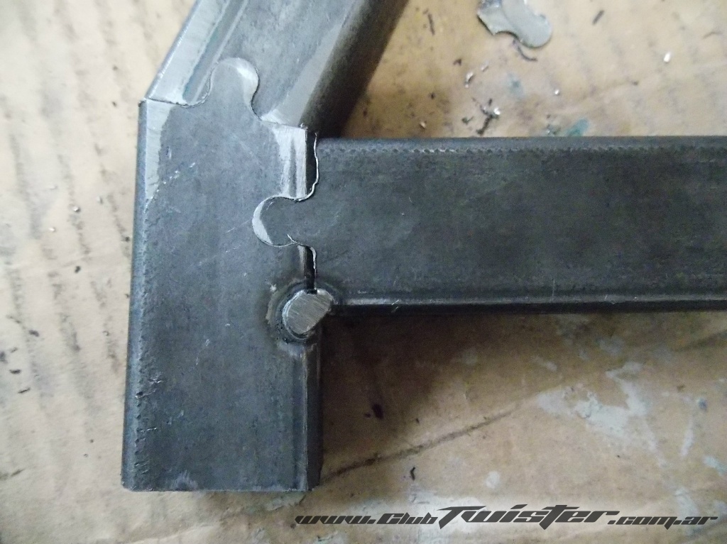

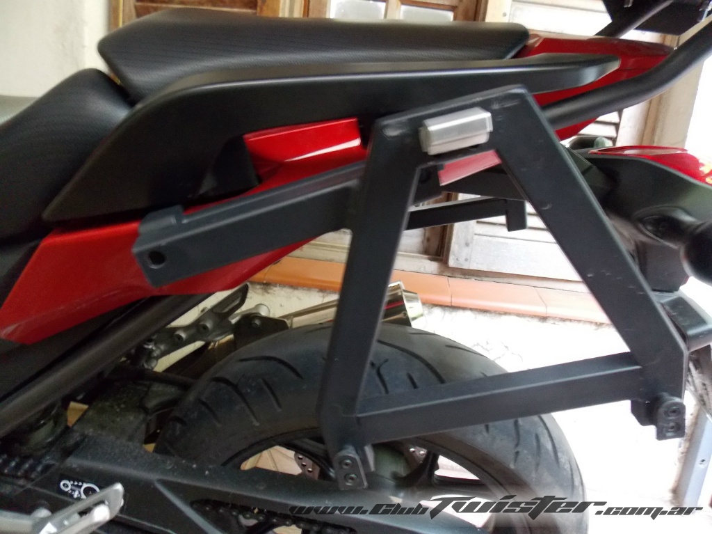

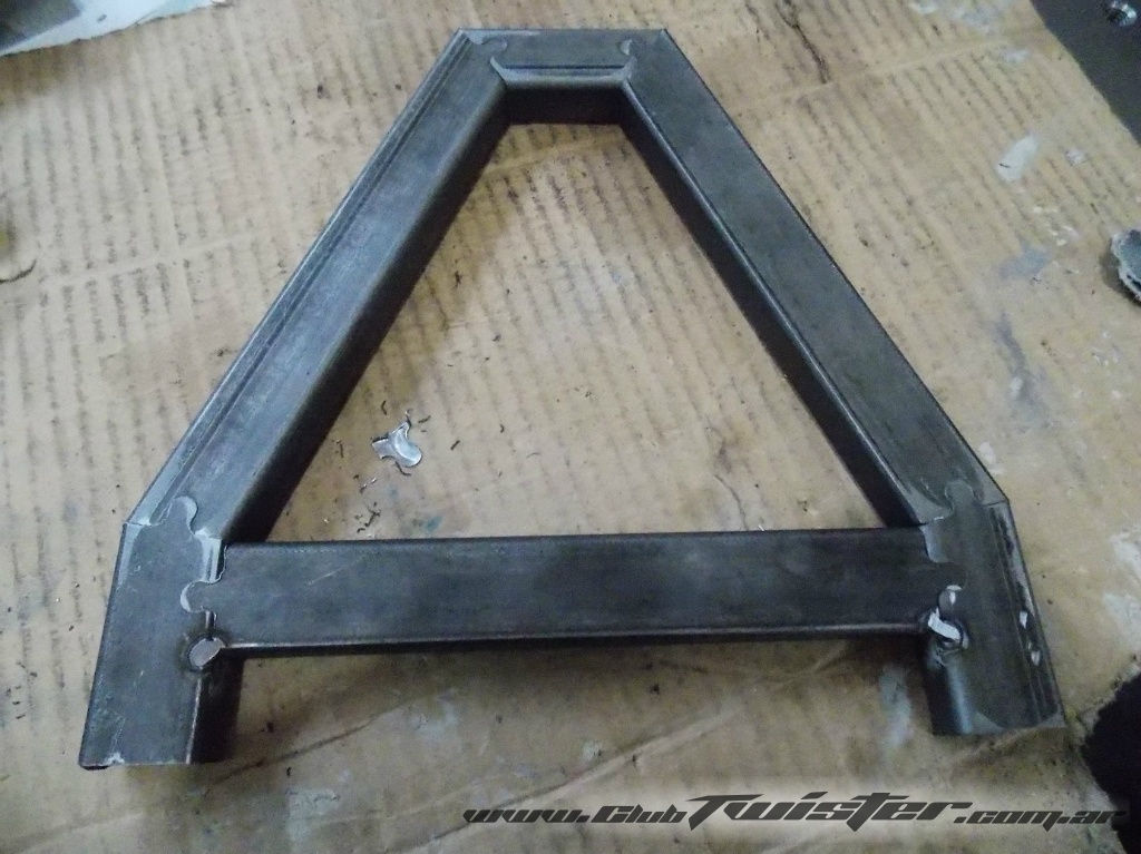

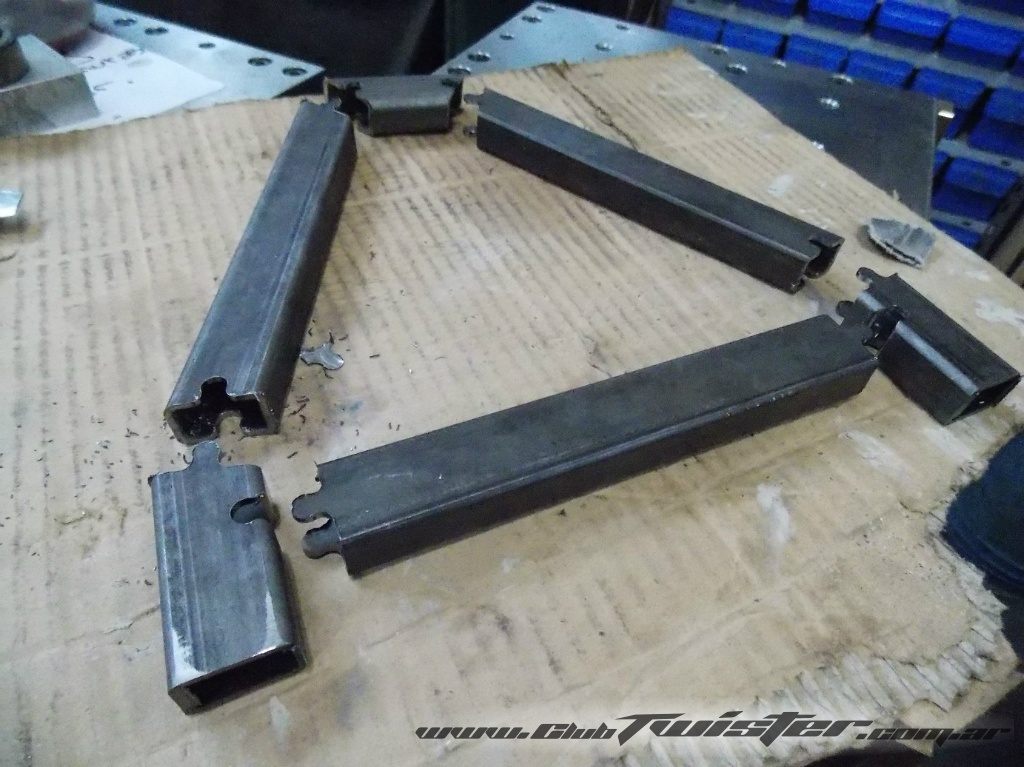

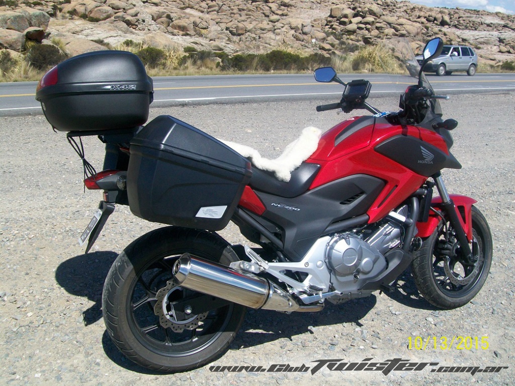

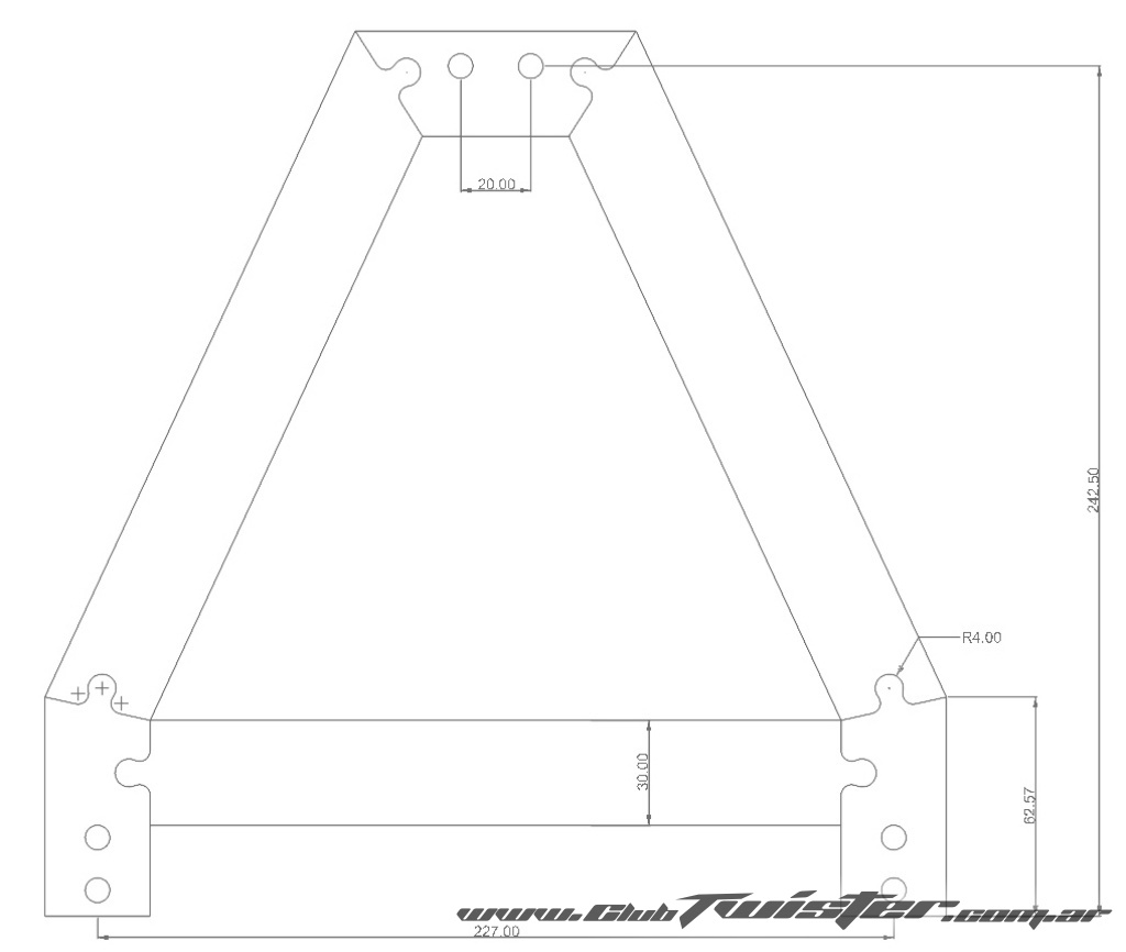

Luego de ver fotos en internet sobre anclajes y soportes decidi fabricarlos , asi que utilice el Autocad para el diseño , incluso de la posicion
la baulera trasera y laterales los compre en Cordoba Motos que son distribuidores de Kappa a un 20 % mas barato que en Mercado libre

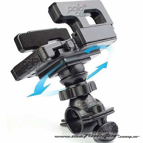

lo mismo que el parabrisas , el soporte del GPS lo compre en Mercado Libre
les adjuntos fotos Monster Vistiendo a su LADY PURPLE Honda NC 700X   Registrate para verla sin restricciones.
Monster Vistiendo a su LADY PURPLE Honda NC 700X   Registrate para verla sin restricciones. Monster Vistiendo a su LADY PURPLE Honda NC 700X   Registrate para verla sin restricciones. Monster Vistiendo a su LADY PURPLE Honda NC 700X   Registrate para verla sin restricciones. Monster Vistiendo a su LADY PURPLE Honda NC 700X   Registrate para verla sin restricciones.

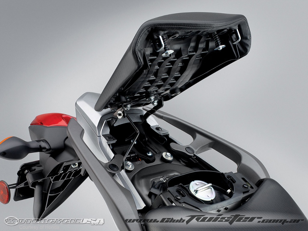

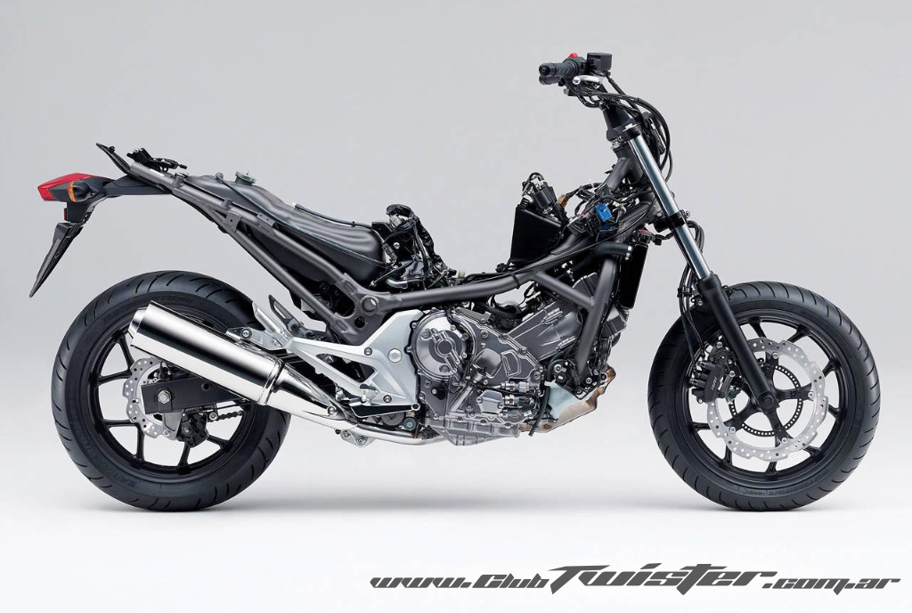

Luis, tengo dudas sobre 2 de las características de la moto:
- el tanque: supongo que es lo que se ve en la 1ra imagen, a la derecha de la imagen agregada con el Autocad, donde seria debajo del asiento, con forma de lágrima acostada; es correcto?
- el guarda casco (donde tradicionalmente está el tanque), que tal es?, tiene llave (seguridad)?
Gracias
Notapor Monster652 » 15 Oct 2015, 07:27
Hola Mario
En las fotos te das vas a dar cuenta como es el sistema , donde estaria
el tanque esta el compartimiento para el casco y ahi tiene una llave de dos posiciones
, hacia la izquierda te abre el asiento del acompañenete donde esta el tapon del
tanque de nafta y hacia la derecha te abre el compartimiento del casco.
Te mando la foto completa del chasis donde se puede ver el tanque "lagrima extendida"
Notapor Sacholz » 15 Oct 2015, 10:24
Che Luis, zarpado laburo!! Vos hacés herrería o lo mandaste a hacer con alguien? La verdad que re prolijo y práctico!
Y no sabía que tenía el tanque bajo el asiento. Cuál es la funcionalidad de eso? Solamente tener un lugar donde guardar el casco? No lo veo tan primordial... pero bueno, hay que aceptar que da un poco de comfort.

Notapor Monster652 » 15 Oct 2015, 11:35
Sacholz escribió:Che Luis, zarpado laburo!! Vos hacés herrería o lo mandaste a hacer con alguien? La verdad que re prolijo y práctico!
Soy matricero hace mas de 40 años , y trabajo en una empresa en la cual tengo a cargo el sector , diseño en CAD y mecanizo en 3 dimensiones en CAM , es una especialidad .
En mis ratos libres me fabrico mis propios elementos para la moto , ya lo hice con la ER6N y con la TW
Lo del tanque es una parte del diseño , al estar los cilindros muy inclinados ,te permite ubicar el habitaculo del
casco y de esta menera reubicar el tanque de nafta, con esto se consigue un bajo centro de gravedad , lo que
permite tomar mejor las curvas.
Luis
