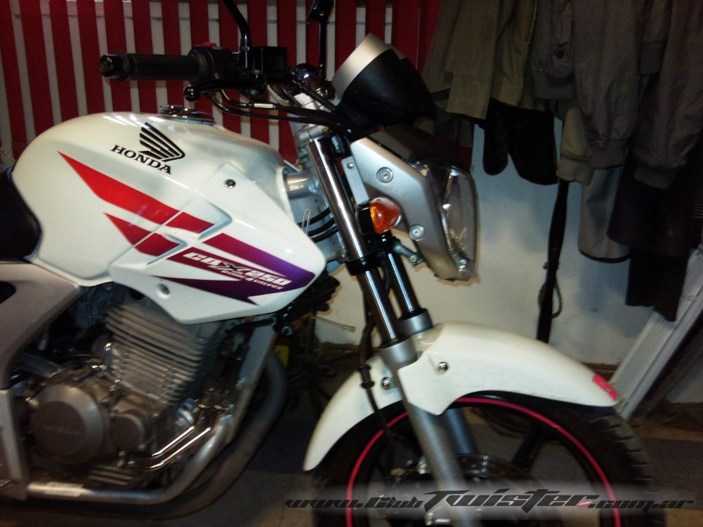

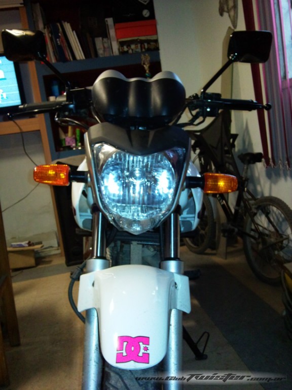

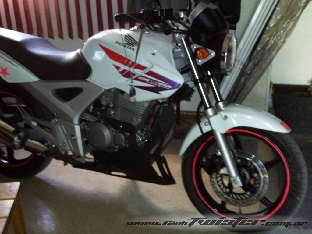

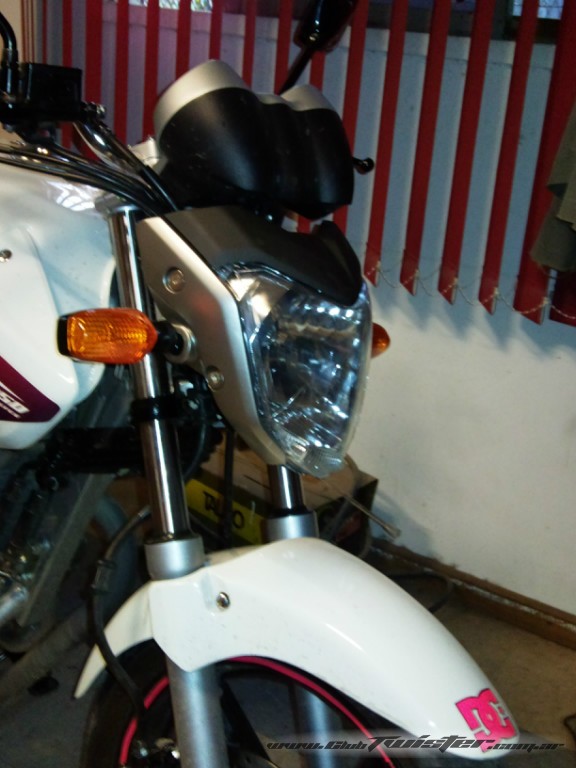

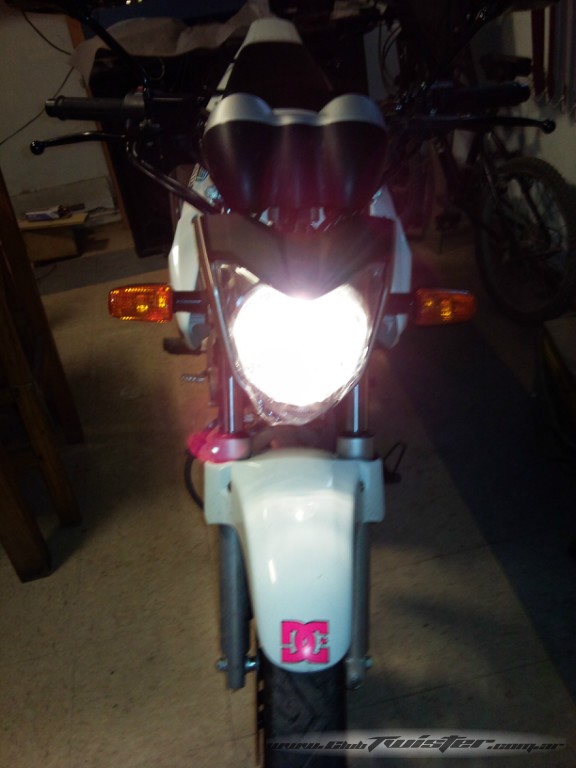

SALUDOS TWISTEROS,les presento mi tw a la cual le cambie la óptica original por la que trae el fz 16 ya que la óptica redonda que trae nuestras twister parecen haberse quedado en el tiempo en comparación de las ópticas que traen las motos de la competencia. en fin, a mi me gusto bastante como le queda, mas adelante la agregare la quilla y el corta spray.

nos contas las adaptaciones que necesitaste hacer para ponerla?. precio de la optica? etc? . gracias.
Crank
Nombre: Walter
Notapor yomartin_tw2011 » 16 Abr 2012, 19:59
hola, nada complicado compañero....3 precintos y un planchuela en forma de L que va agarrada en un regulador de inclinación que trae la óptica en la parte interior de abajo, 2 de los precintos los use para agarrar la óptica en los mismos agujeros que trae el soporte de la tw.(donde va la optica orig) y el 3ro para amarrar los cables que no queden tan sueltos ya que en la optica original quedan escondidos dentro del `plastico...!!
en cuanto a los precios la optica 197$ los laterales 98$ c/u todo orig yamaha consegui aca en rosario..!

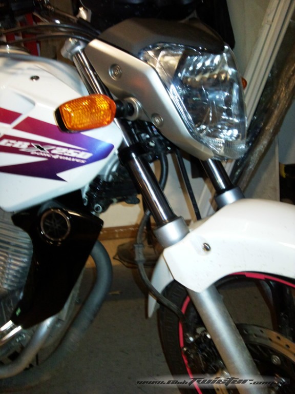

Hola Martin, te quedo de diez, acá te muestro como quedo la mía con la misma modificación
Como veras, pinte los soportes del mismo color que la moto para que parezca más de fabrica y también puse los giros del Fz, saludos !!!
