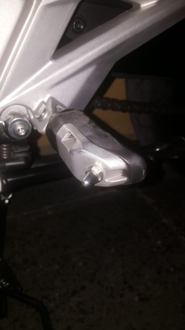

Hola tengo mi Twister hace pocos dias y tengo la duda y perdón por la ignorancia pero no se para que trae en el pedalin del lado de abajo sea en los del conductor y el acompañante como una especie de tornillo, intuyo que es para poder levantarlo con el calzado mejor pero nunca lo había visto o prestado atención en otra moto, y de las motos que tuve, nunca habia visto eso. Alguien me puede dar la respuesta
Gracias desde ya!!!

Entiendo que es una defensa más ante probables caídas. La moto queda apoyada sobre los mismos. :bien
Notapor FaCB » 27 May 2020, 20:45
Se llaman espuelas. Están para deslizamiento del pedalin en situaciones límite de inclinación

Perdón por el offtopic. Pero esos pedales no están mal colocados? O veo mal?
La goma debe ir para arriba, donde se apoya el pie.

Ese pedalin está mal armado, ese saliente o cuernito debe apuntar hacia abajo, cumple la función de que cuando te inclinas para doblar ese es el límite que te avisa con el rozamiento en el piso.
Notapor FaCB » 28 May 2020, 08:41
Es cierto. No había reparado en eso. Esta mal posicionado. Probablemente estén en el lado de la moto incorrecto

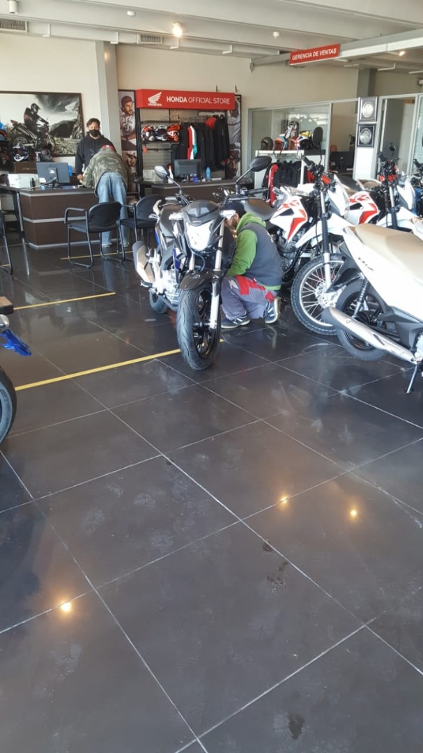

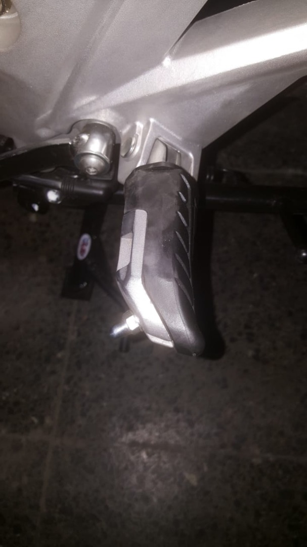

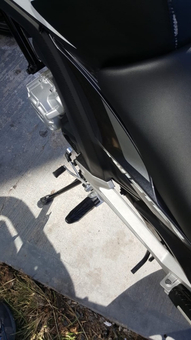

Por otro lado yo había visto el tema del pedalin que no quedaba derecho, pero dado que la moto la tengo hace menos de 1 semana y no habiendo visto otra de cerca, sumado que no podia imaginarme que la gente de Honda tenga ese tipo de falta de control y tampoco lo hayan notado aca en la concesionaria oficial de Mar Del Plata, asi que hoy confirmando que no podia yo estar tan loco sumado a que uds tambien lo notaron es que fui a 1ra hora al local y efectivamente cuando la han ensamblado en Brasil habian colocado el pedalin mal, es decir tenia puesto (2) del lado derecho y no el correcto del lado izquiedo, de otra twister sacaron el correcto y se lo colocaron, la verdad que no se como ellos no lo notaron cuando la entregaron o arrancaron para darmela. Lo bueno que en el momento lo solucionaron y ya tengo el pedalin como corresponde. Gracias queria compartir con uds que fueron los que me terminaron de alertar. Aca un par de fotos que saque cuando le sacaban a otra twister el pedalin y cuando se lo colocaban a mi twister, abrazo!!! Duda Sobre Tornillo En Pedalines Duda Sobre Tornillo En Pedalines Duda Sobre Tornillo En Pedalines Duda Sobre Tornillo En Pedalines
