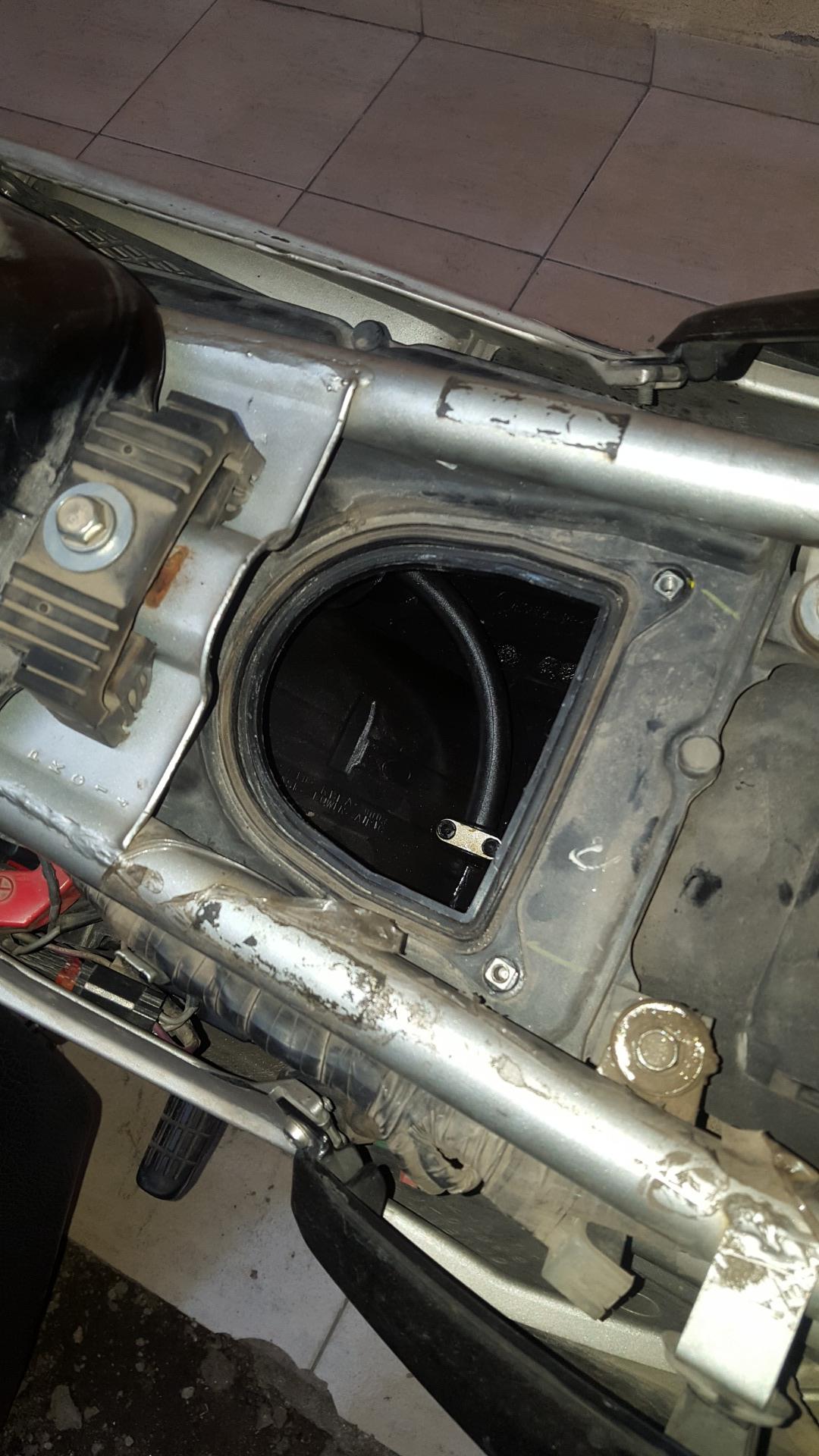

Hola gente. No se como hacer para sacar esta caja y cambiarle el amortiguador trasero a la cbx twister 250.
Habra que sacar el tanque? Cambio de monoshok

Hola Alan. Para quitar el monoshock tenes que sacar la tuerca de 14 por el costado sin sacar la carcaza del filtro de aire pero apartando el plastico triangular gris y la de abajo retirando la rueda. Por lo que tengo entendido es mejor laburar sin el tanque... busca algun video en youtube que debe haber varios.
