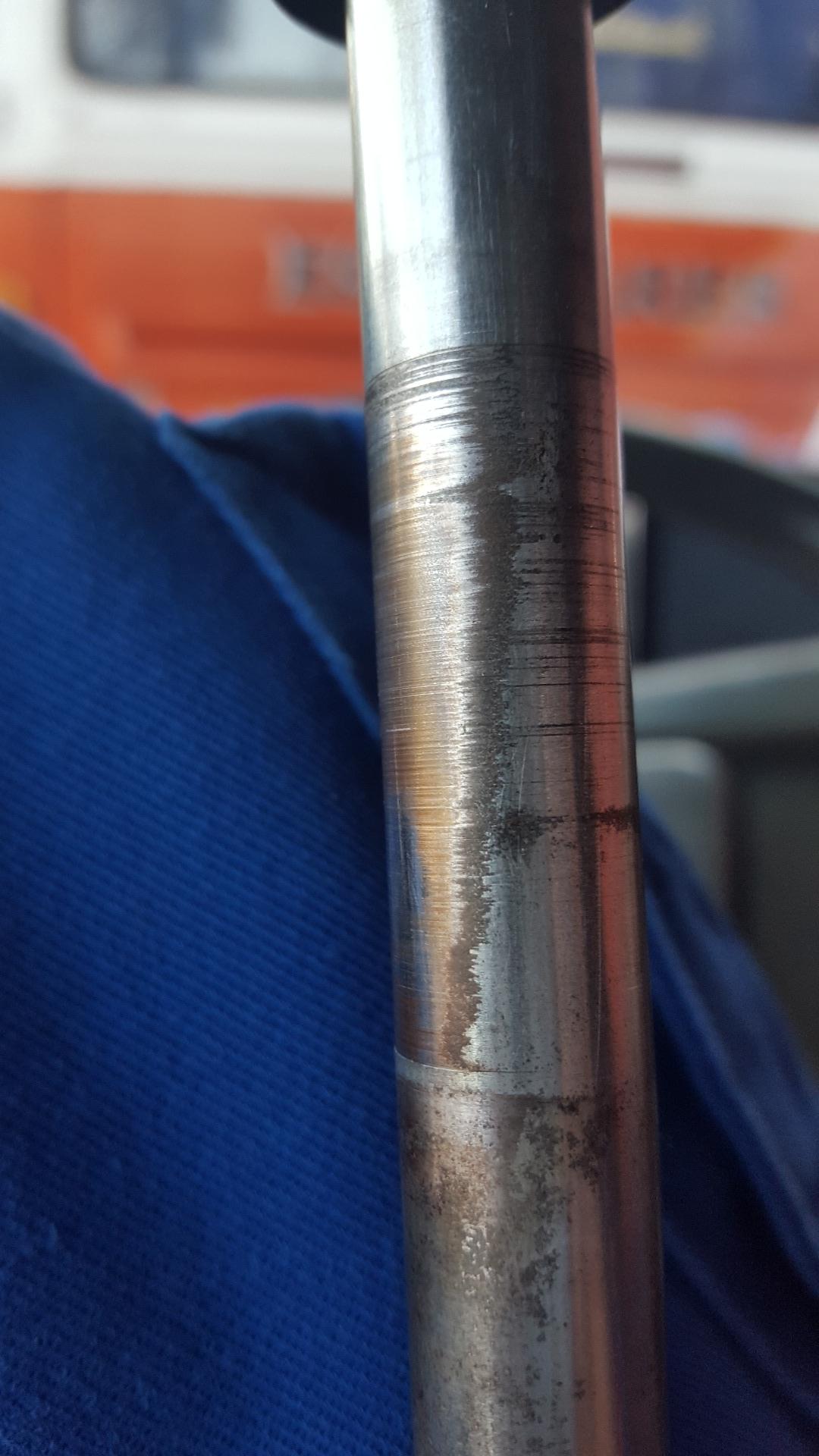

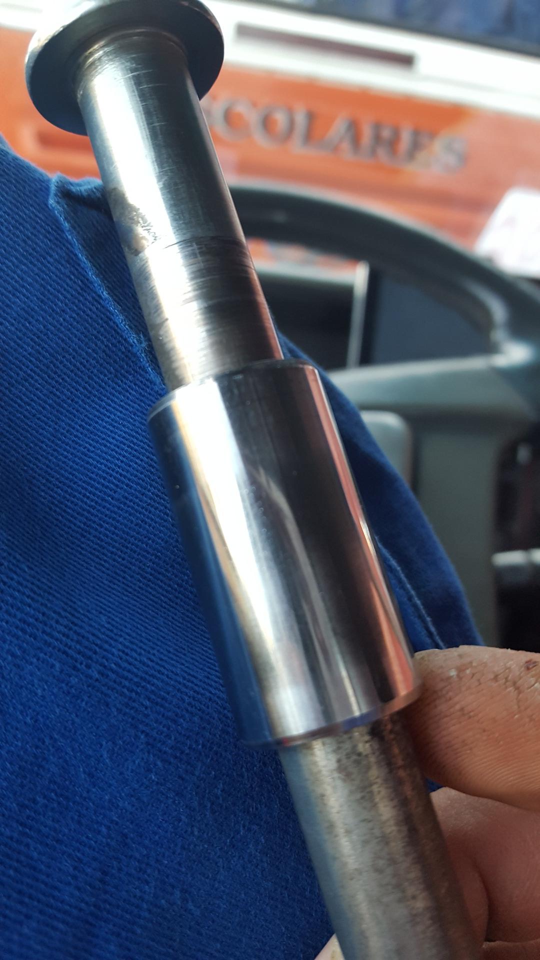

El problema es el siguiente... a alguien le paso que le tome juego el orquillom tracero?.. donde va anclado con el cuadro... el tema es que en ves de joderse el torrington se gasto el buje del mismo y el tambirn el tornillo largo.. si alguien me puede orientar..agradecere.. saluds Problema con buje horquillon tracero Problema con buje horquillon tracero

Es muy raro porque lo puntos de apoyo son: el torrington y los 2 rulemanes del otro lado.
Ahora estos rodamientos se apoyan en 2 bujes y dentro de los bujes va el eje del horquillón trasero.
Si tomó juego por desgaste del buje es porque tenés problemas en los rodamientos.

Revisr el torrintong y los dod rulemanes y estan bien.. es muy raro lo que paso... fui a6 casas de repuestos hoy y el buje no se consigue o vale 3lucas... tendre que caer en un tornero..

Pero lo que mostrás en las fotos y lo que se ve gastado es el eje, no el buje.
El buje lo veo perfecto a menos que esté gastado internamente.

Esta gastado de adentro el buje..tambien
