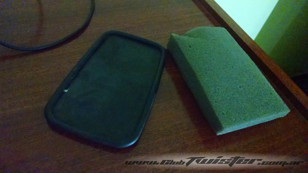

esto es lo que quedo del espejo izquierdo que tenia...tengo las piezas,pero como se despego la goma en un viaje se cayo y se rompio el espejo.
Viendo que sale un hue..y la mitad del otro un misero espejo,tenia la idea de llevar esa goma para que le pongan un espejo y que por lo menos me deje ver los autos que vienen por mi izquierda y no gastar tanto...uds que opinan

En CU espejos, Thames 55, 4855-3580 los arreglan con el vidrio curvo como los originales. Es en la zona de Warnes.

Yo arreglé los de la falcon comprando repuesto de espejo de auto (vidrio curvo, $80 el de fiar tempra) y llevándolo a cortar a una vidriería.
Fui a una repuestera fiat, que suelen ser las más baratas, con el espejo roto y busque cual repuesto era parecido o un poco más grande. Te venden solo el vidrio
