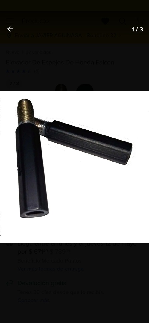

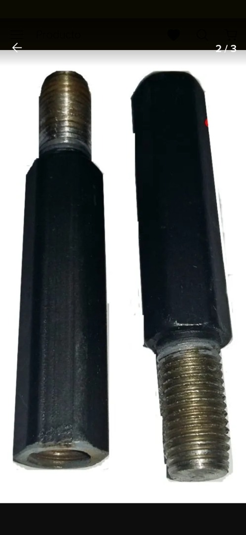

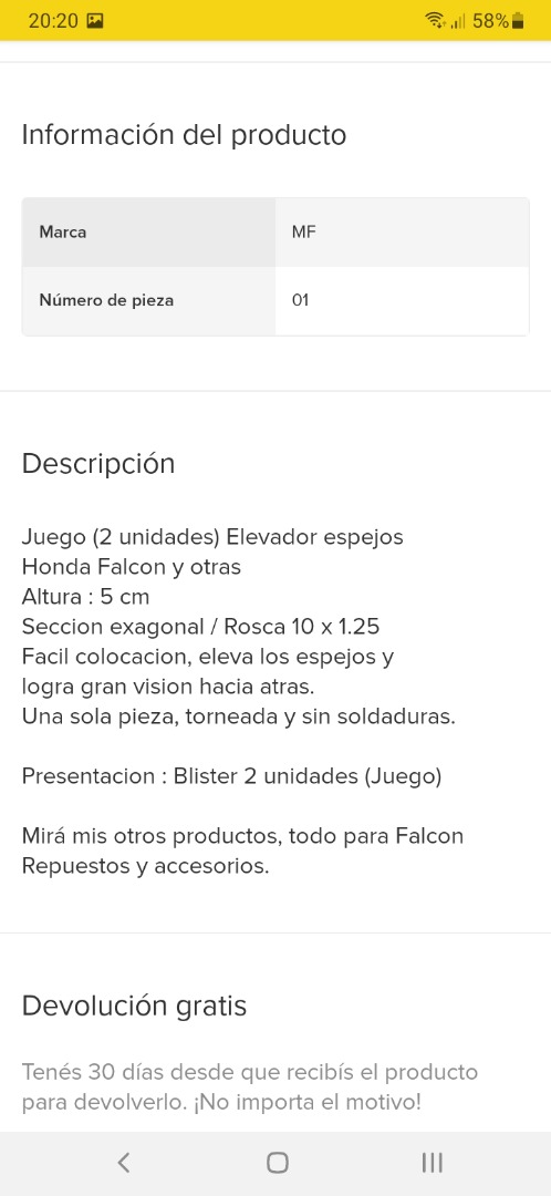

Hola Moteros cómo andan, les escribo para saber si alguien sabe lo siguiente, me pasa q en mi moto no veo nada hacia atrás por los espejos ya q siempre me veo los brazos , los posicione cómo los posicione, quiero colocarle unos alargues q me enteré q existen, pero tengo 2 preguntas:
1) son roscas distintas el espejo izq q el Der?
2) que medida tendría q ser la rosca del alargue macho hembra?
Me imagino q tanto el macho como hembra serían los mismos diámetros para enroscar el espejo..
Gracias si me pueden informar y ayudar, x lo q averigüe le iría los alargues de la falcón pero necesito saber la medida de la rosca de mi moto Twister 250 año 2013 muchas gracias Alargue prolongador espejos Twister 2013 Alargue prolongador espejos Twister 2013 Alargue prolongador espejos Twister 2013

Notapor cbasualdo_moto » 22 Ago 2022, 23:11
Hola Yhavi. Te cuento que yo desde que compré mi Twister noté el mismo problema. Lo que hice fue comprar unos extensores y de ahí todo 10 puntos, quedé re contento. Tal es así que hice un post.
Te paso el link para que veas si te sirve: Ir a: Otra vez los espejos...
Suerte!
