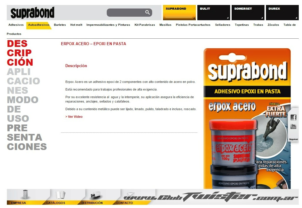

Tu tanque está podrido y lo mejor sería comprar otro, pero existen otras soluciones, una es soldarlo, hay personas que se dedican a eso y lo hacen muy bien, luego pintan el tanque y queda como nuevo. Otra es colocarle el pegamento que te han mencionado anteriormente. Conozco dos marcas:
Esta es muy buena pero cara, alrededor de U$S80
Perdida de gasolina en el tanque.   Registrate para verla sin restricciones.
Acá en Argentina se comercializa este pegamento que da buenos resultados, es muy barato
Te dejo un video para que veas como se usa
Cualquier solución que elijas vas a tener que pintar la zona reparada, un buen pintor te deja el tanque como si nunca hubiera tenido problemas. Pero te repito que ese tanque se está picando y no te sorprendas que puedan surgir nuevos huecos en otro sitio.
