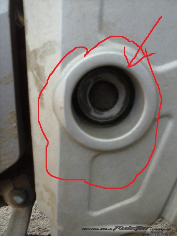

Notapor bmxlulo » 26 Oct 2013, 19:30
hola amigos perdon por el retraso, andaba sin internet. aca les dejo las fotos para que puedan entender mmas a o menos de que se trata...
Eje donde se agarra la horquilla trasera roto!

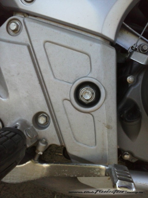

Notapor bmxlulo » 26 Oct 2013, 19:35
aca va otra (no puedo subir mas de una a la vez)

Notapor Chino_Gloria250 » 26 Oct 2013, 20:02
O sea q se corto el eje?? Seguramente estaba excesivamente ajustado y se fue fatigando hasta cortarse. Vas a tener q buscar el eje en una casa de repuestos y cambiarlo...

Notapor Bruno Banana » 26 Oct 2013, 22:05
Che, en la moto mia de un lado el fin del eje esta sobre el comienzo de la tuerca y del otro lado sobresalen tres hilos del eje, muy justo, no le sobra nada, es mas para mi gusto le faltan de un lado tres hilos de rosca para dormir sin frazadas pero es lo que hay.

Notapor bmxlulo » 28 Oct 2013, 03:20
Esta medio difícil el tema de conseguir el repuesto. en la concesionaria donde compre la moto (taller de service) me dicen q un tornero tiene q fabricar la pieza y q no ande asi q es muy peligroso.... ja hace meses q esta asi y no tenía idea del peligro.
por otra parte las repuesteras lo único q me dicen es q van a averiguar y por el momento no hay novedad. veremos q pasa al empezar esta semana. a nadie le paso esto?? yo soy el único salado ?

Notapor KARBURIN » 28 Oct 2013, 09:14
Sacalo y hacelo fabricar.-Hoy en día cualquier tornero te mide la dureza del material y te lo fabrica :guiño
No hay pieza que no se pueda maquinar.-- Y si no preguntale a Luis de San Luis que opinión te brinda :dios
Suerte
