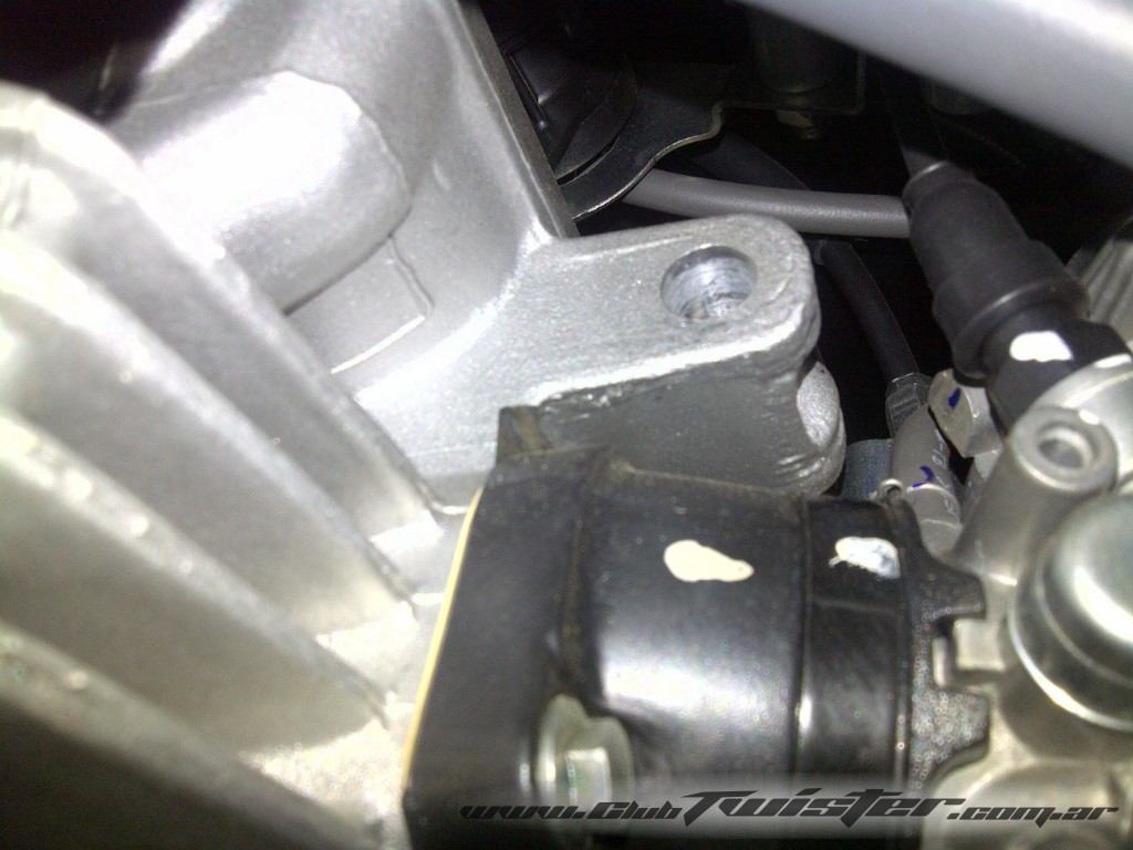

Hola amigos del foro, hoy "hojeando" el manual de la CBX que hay publicado por aca, veo que lleva un soporte desde la tapa de cilindro al cuadro, como en casi todas las motos ( yo tengo tb una Hd 250 y lo tiene), al observar con sorpresa que mi "Negrita" no lo tiene, corro raudo hacia la consecionaria, para el correspondiente reclamo :risa ....
por supuesto me dicen ( cara de asombro ) no lo trae mas de fabrica..... Sera así ???? :nervioso
comento que revise cuanta twister habia y en verdad no lo traian.... en cambio si la Tornado, trae 2 soportes, delantero y trasero... en fin en vez de agregar cosas le sacan !!! jajaja

Podrías poner alguna foto de ese soporte? :pregunta , porque la verdad no tengo idea a que te referís, la tapa de cilindro tiene unos agarres que supongo deben ser para enganchar el motor para ponerlo/sacarlo. Bueno un saludo desde Montevideo :bien

Notapor Juankpo50 » 15 Ene 2013, 23:15
Soporte de tapa de cilindro al cuadro... No Está?   Registrate para verla sin restricciones.
Hola Alfredo, aca te subo una foto del lugar donde iria el soporte, si te fijas en el manual de despiece aparece !!
espero te sirva , un abrazo marplatense !!! :twistero

Notapor FLovato » 21 Ene 2013, 13:38
El soporte ese no lo trae ninguna Twister porque ese se usa solo en la tornado, como el motor es el mismo en la Twister no tiene utilidad.

Notapor Juankpo50 » 21 Ene 2013, 16:15
Hola Flovato, como vos decís es cierto, ninguna wister lo trae, ya locomprobe mirando un monton de ellas, usadas y 0km, la duda me surgió por que si ves el manual de despiece de la moto, si aparece el dichoso soporte.
