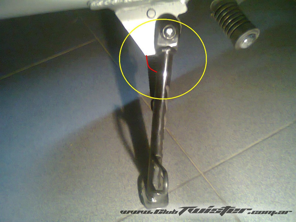

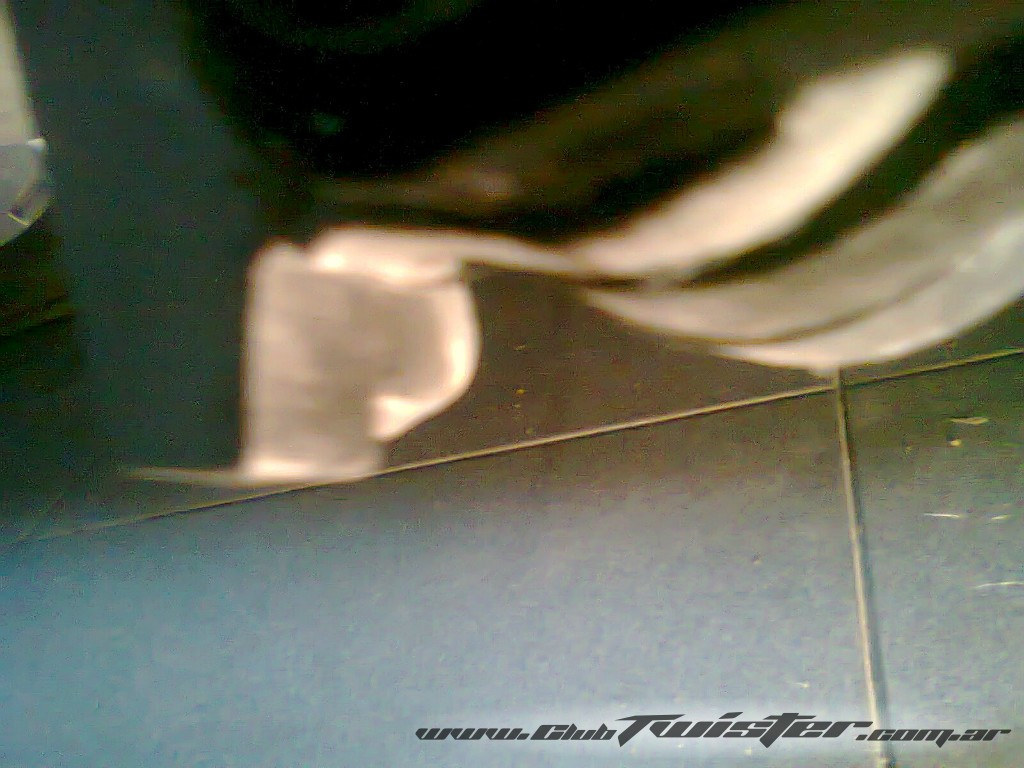

Hoy le comi el tope con la amoladora asi la pata puede avanzar un poco y no quedar practicamente en angulo recto al cuadro.
Muleta   Registrate para verla sin restricciones.
Este angulo es el que modifique, solamente tengo fotos del despues

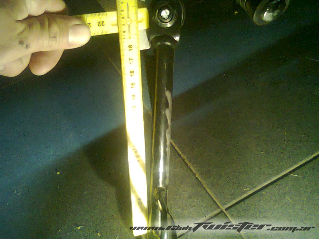

Hernan la pata mide 20,5 cm hasta el centro del bulon, este tiene mucho juego no se si alguno le paso

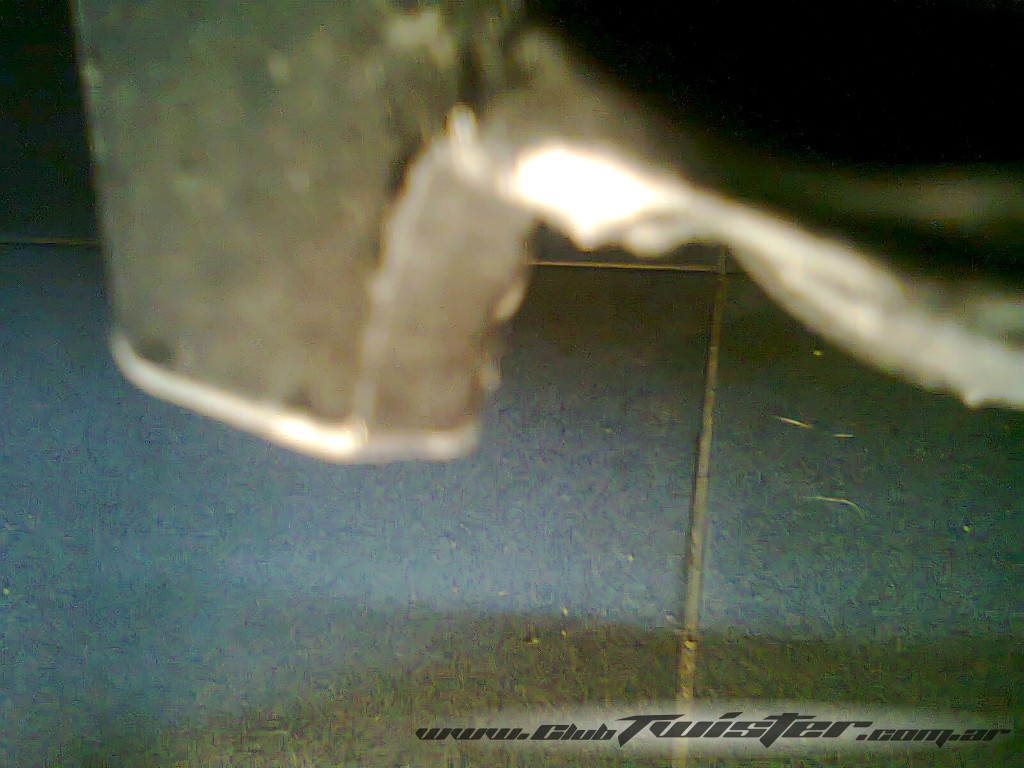

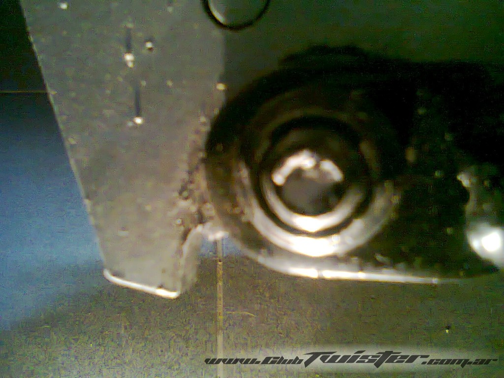

ahi es donde le comi con la amoladora, el tope que tiene.
