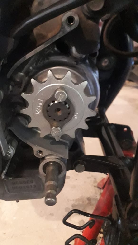

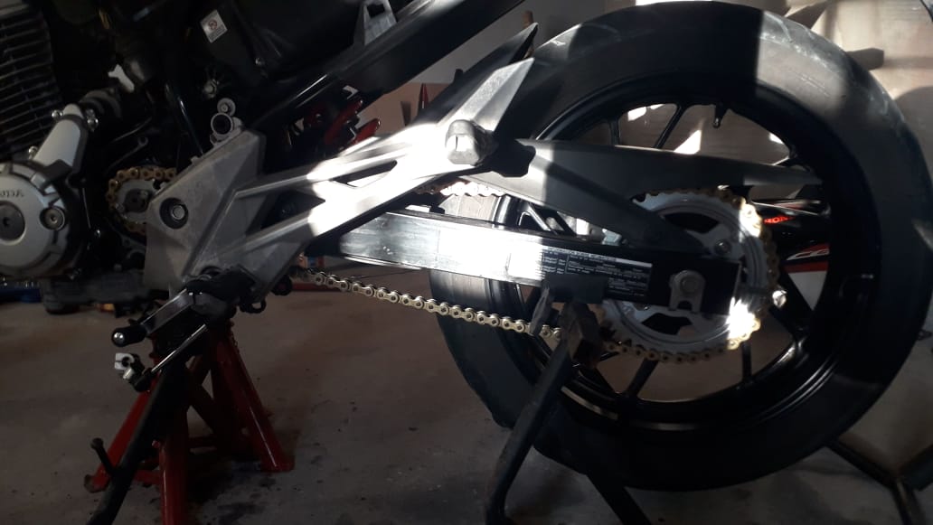

Notapor LEOCBX » 24 Abr 2020, 14:04
Si molesta mucho pueden compar una corona nueva alternativa y se va el ruido.

Notapor LEOCBX » 24 Abr 2020, 18:43
Y después de gastar la transmisión original que hace ruido como todas le puse siempre kits alternativos sin oring, creo que ya va el 4to, y no hacen el ruido del original ni de cerca.
