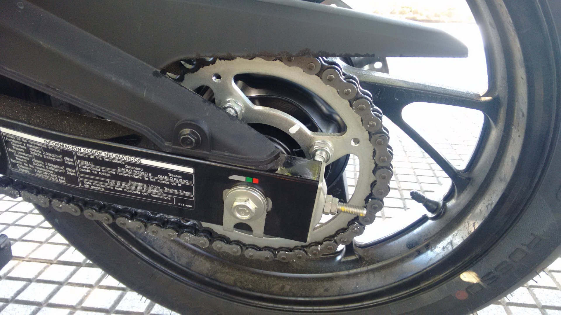

Notapor Firpo80 » 05 Ene 2019, 01:34
Así es como tiene que quedar para no escuchar más ese molesto ruido a cadena, son remaches de aluminio muy fácil de quitar con una mecha grande los descabezas y luego empujas para el otro lado, una vez quitado los 4 remaches cortas el aro con tijera de chapa o sierra o alicate, para no tener que desarmar la rueda si total te aseguro que no lo vas a volver a colocar jamás..

Notapor Restrada82 » 05 Ene 2019, 10:03
Gracias! Y queda mejor que con el aro ese de aluminio!
Al CG 125 que tenia me acuerdo que se lo había sacado pero me olvidé completamente de hacerlo en el twister.
Gracias x la foto y responder

Notapor Neyomvk » 05 Ene 2019, 12:25
No saquen ese Aro, a un amigo en otra marca de moto se le corto la cadena y casi se mata, se enrosco en los tornillos la cadena,aparte la moto no es el living de casa que no hay ruidos.

Notapor Firpo80 » 05 Ene 2019, 12:39
Obviamente es para prevenir eso, y lo traen únicamente las bajas cilindradas por que es la moto que usan las personas (en mayoría) que las usan para trabajar y no le hacen un solo mantenimiento ni lubrican y regulan la cadena, solo arreglan algo cuando explota, fíjate que las altas cilindradas como apuntan a otro publico más cuidadoso en ese sentido no traen eso siendo mucho más riesgoso por velocidad y potencia. Una DID o cadena con mantenimiento no se corta, no es necesario llegar al tope de la regulación para hacer el cambio, es una decisión personal, en lo personal prefiero la moto silenciosa y controlar cada vez que salgo la tensión y lubricacion...
