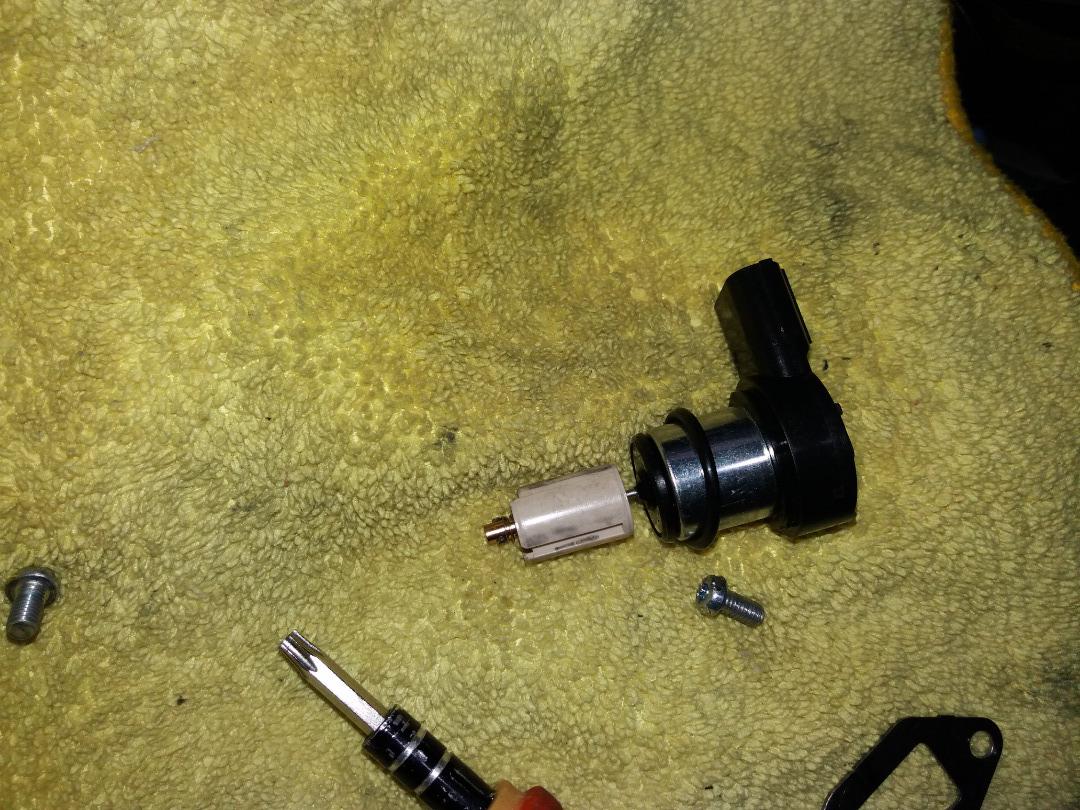

amigo buen dia, [Ayuda] Se acelera sola en vacio
Imágenes alojadas en www.clubtwister.com.ar para mi es posible que le haga falta mantenimiento y limpieza de la válvula iac.que se encuentra en el cuerpo de aceleración esta regula las revoluciones en minima o también si esta muy sucia pudde quedarse pegada acelerandola.

Notapor julio_jj » 12 Nov 2020, 12:03
Bumy escribió:amigo buen dia, Icono Imagen
Imágenes alojadas en http://www.clubtwister.com.ar para mi es posible que le haga falta mantenimiento y limpieza de la válvula iac.que se encuentra en el cuerpo de aceleración esta regula las revoluciones en minima o también si esta muy sucia pudde quedarse pegada acelerandola.
Icono Imagen
Te agradezco la respuesta pero te parece que puede estar sucia la válvula iac con solo 7500km?
Notapor LEOCBX » 12 Nov 2020, 14:02
No creo, antes de eso yo haría un reinicio de la ecu para que tome todos los valores nuevos, si es que sigue jodiendo.
