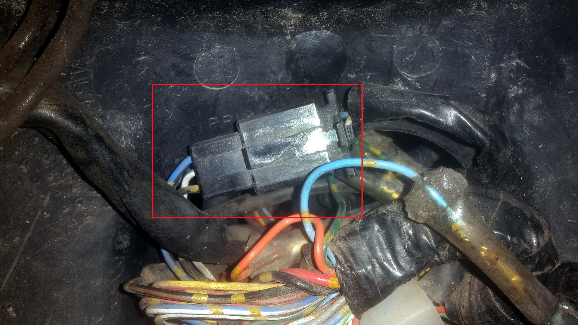

Notapor ruddy_rar » 14 Jul 2020, 17:15
En mi caso, es ese conector que te marqué en la foto.

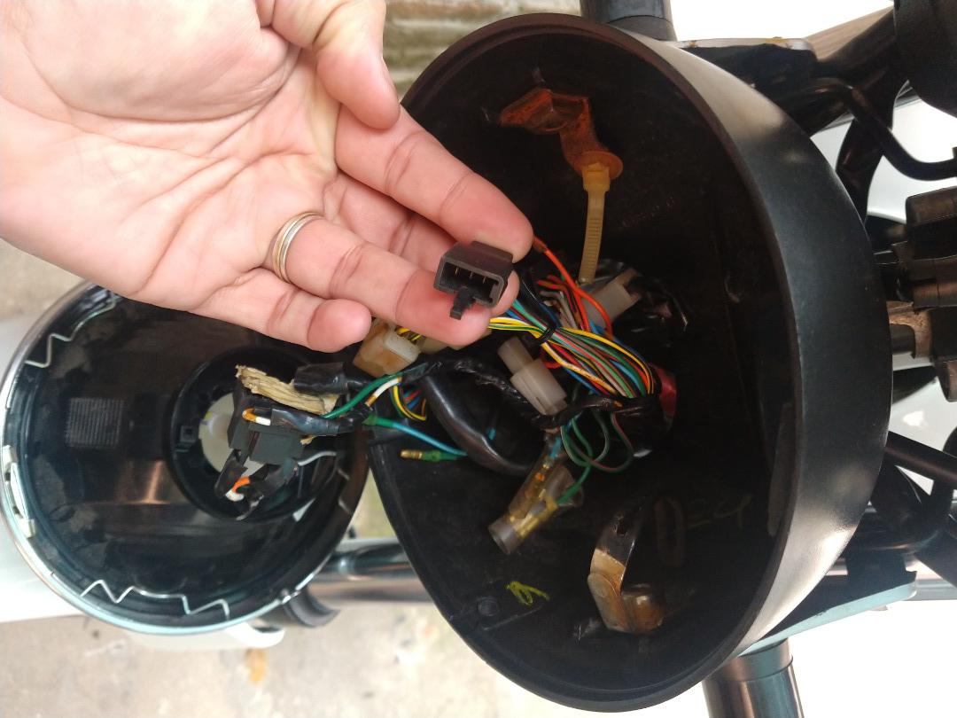

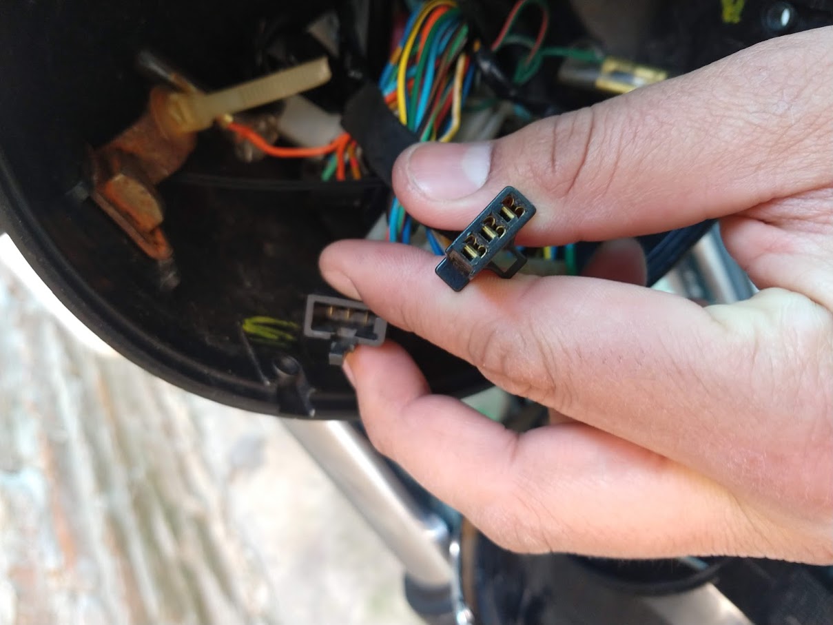

Notapor equistres » 18 Jul 2020, 00:38
no estoy seguro si es este conector, pero es el unico que encontre parecido , no quiero conectarlo y que se queme algo

Notapor ruddy_rar » 18 Jul 2020, 09:39
Los cables del sensor van directo al tablero así que la forma más fácil es sacar el conector del tablero, el grande, y medir continuidad con los cables del mismo color para sacarte la duda.
Pensando lógicamente, si es el único conector de 3 pines que no tenés conectado, entonces tenés sobradas razones para determinar que ese es el conector del sensor.
