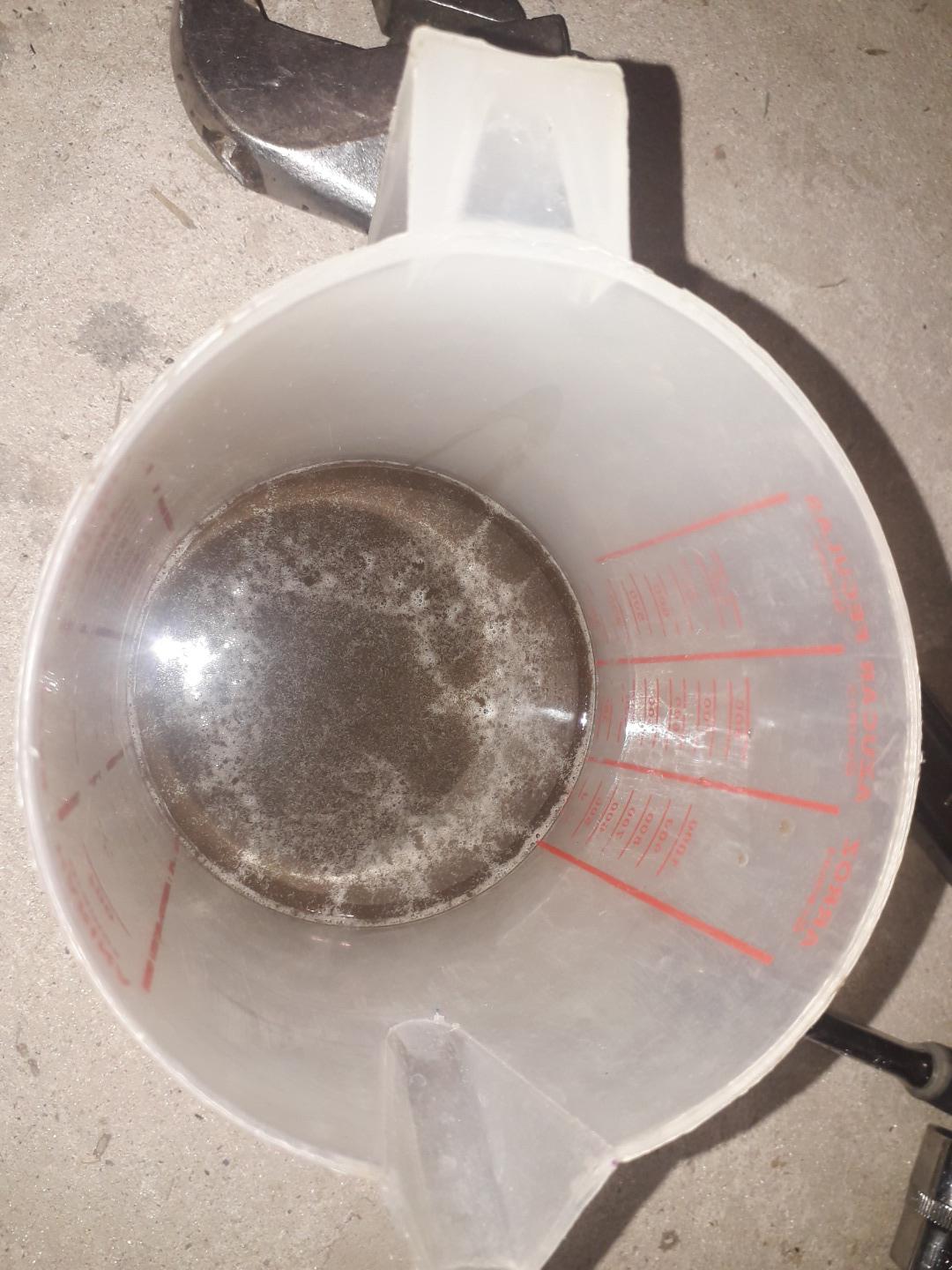

Así estaba el aceite que la saque, además de muy sucio se notaba la falta de viscosidad comparado con el aceite nuevo:

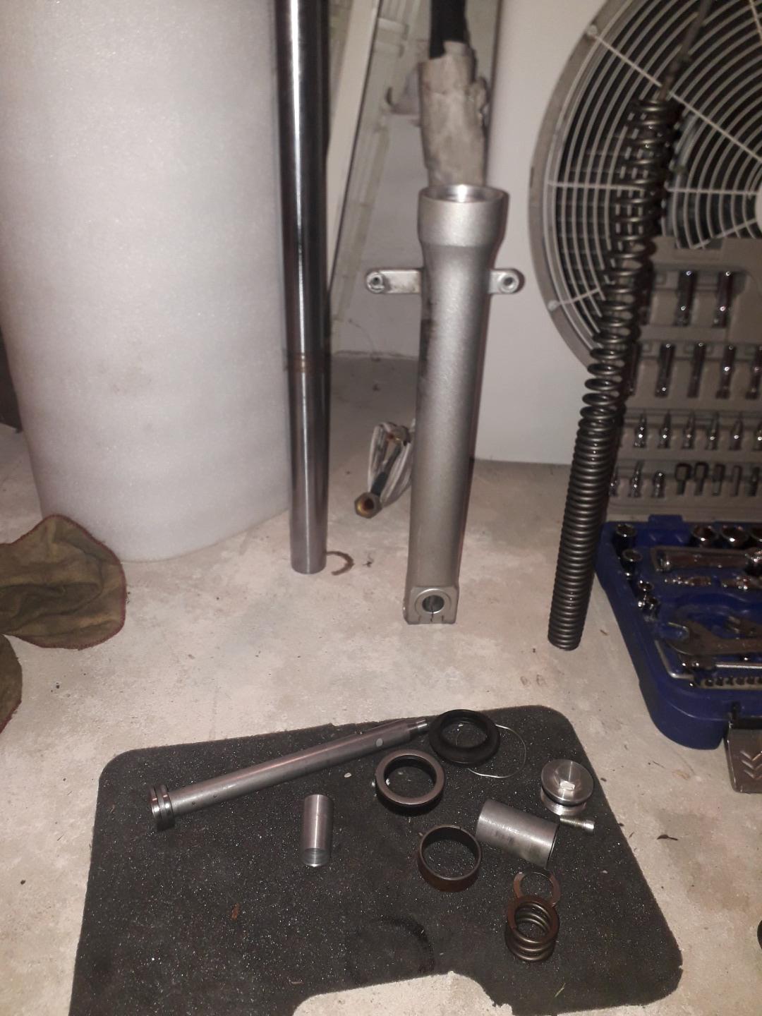

Acá están todas las partes de un barral, se puede limpiar con nafta todo menos el retén, guardapolvo y el tapón de aluminio porque tiene el oring y la nafta los puede joder.

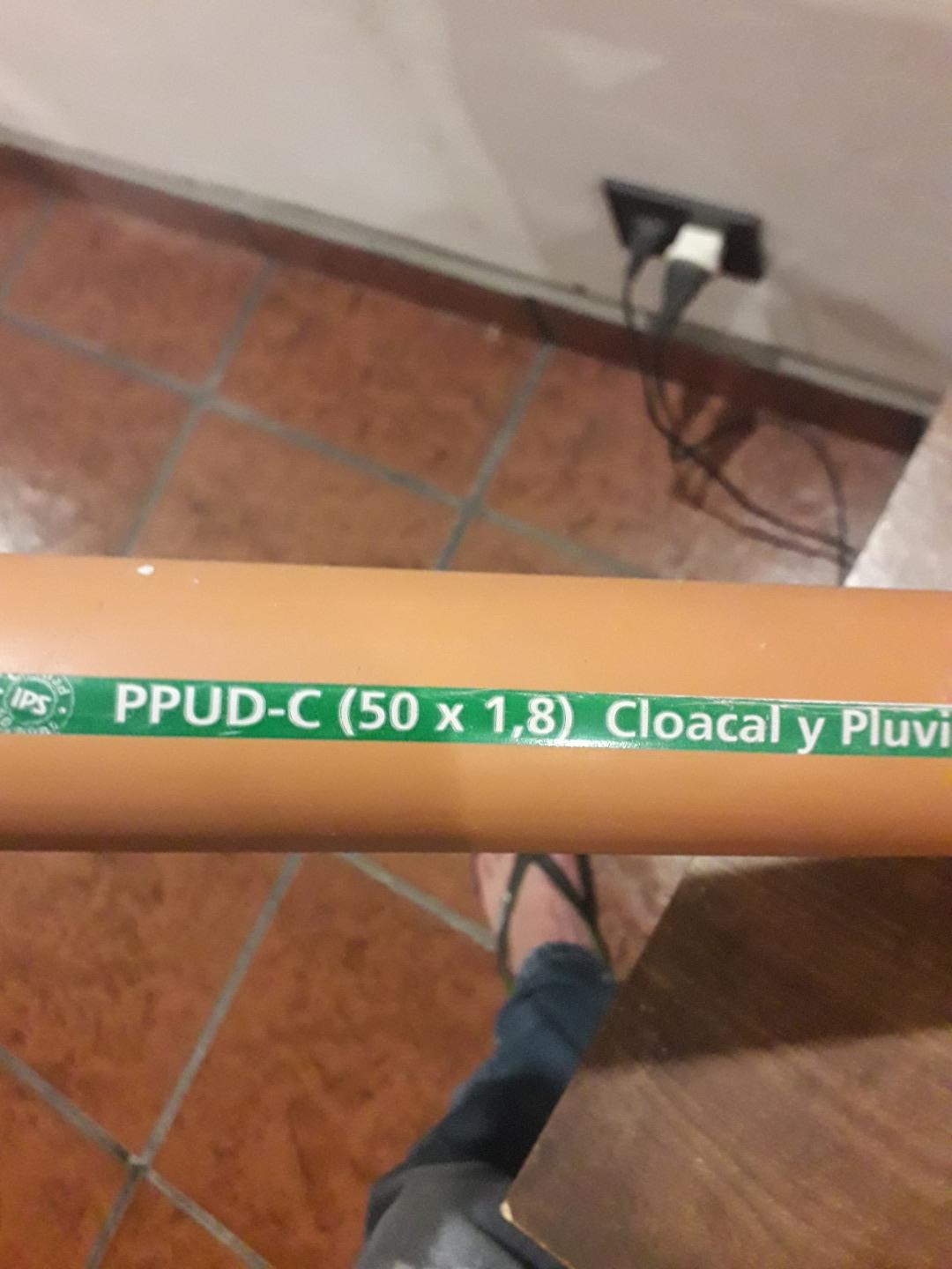

Este es el mismo caño que conseguí para clavar la guía superior y el reten.

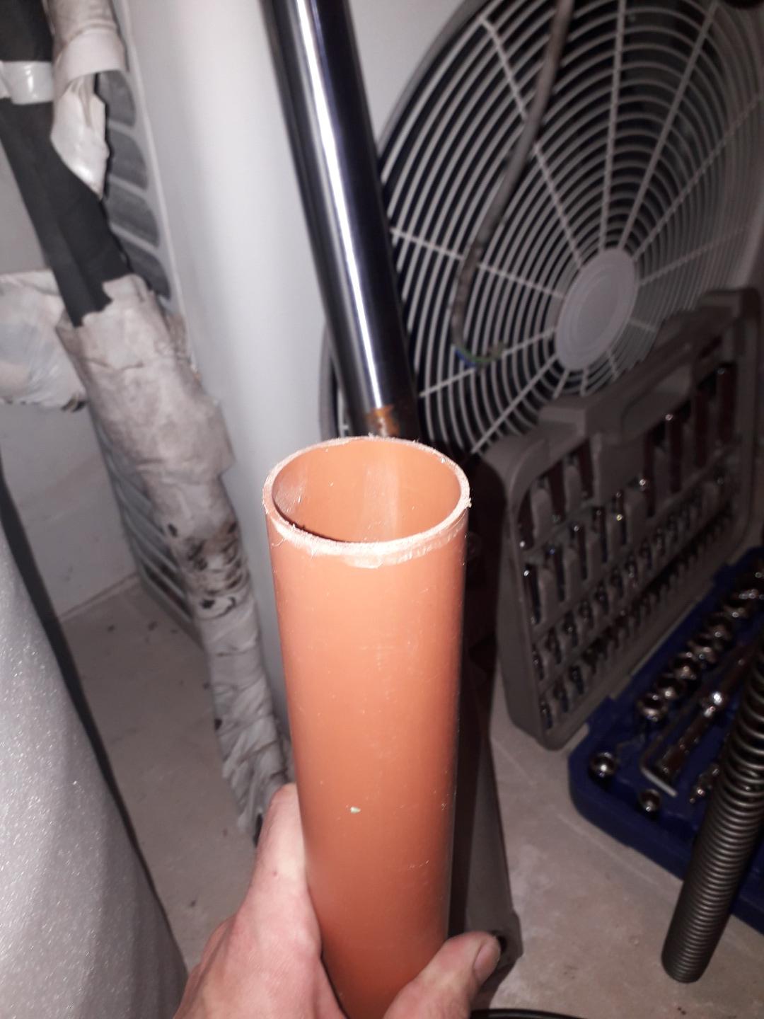

Hay que cortarle la punta, si es que no lo está, bien a 90° para que apoye perfecto en toda la circunferencia del reten.
