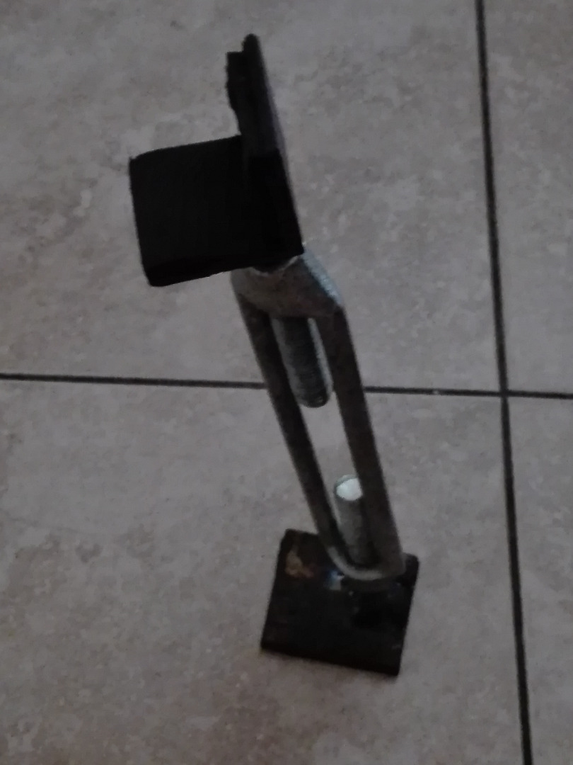

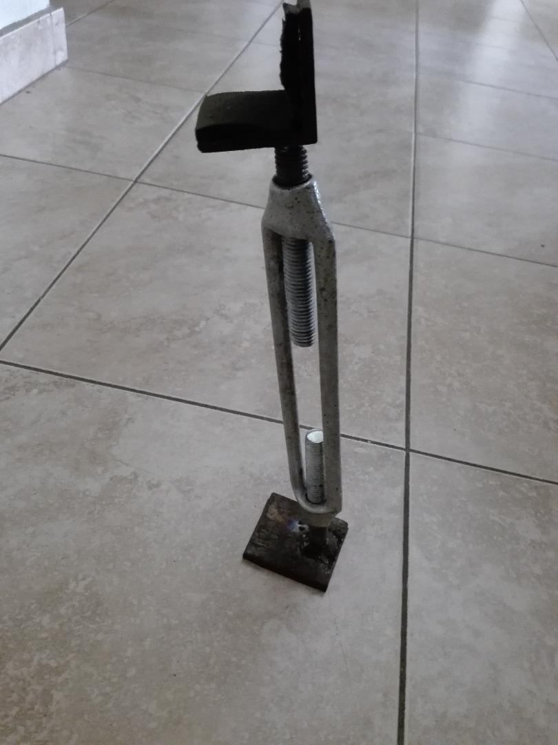

Buenas tardes, les traigo algo que descubrí en YouTube y me pareció una solución práctica, para los que como yo no tenemos caballete central en nuestras motos. Es pequeño no pesa nada y muy práctico para llevar como una herramienta más, para o bien aceitar la cadena, o solucionar una pinchadura en un arreglo de emergencia sin tener que sacar las ruedas, en la medida de lo posible. Crique portatil
Imágenes alojadas en www.clubtwister.com.ar Crique portatil

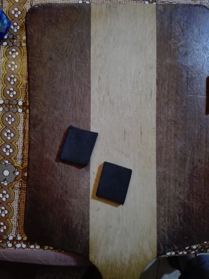

Es un tensor con laso de rosca de 10 mm al que se le corto las puntas y se le soldó, por un lado una base con una inclinación leve de unos 15 grados y una superior en L para enganchar en el horquillon trasero. La moto apoyada en la muleta y enroscando levanta lo suficiente para que esta gire libremente. Para la rueda delantera el soporte se coloca en la bajada de la sujeción del motor. Solamente a la base le pegue una cuerina para que no deslice, y a la parte superior además de la cuerina unos tacos de goma Eva, para que quede más acolchada y no marque ni raspe. Espero les guste. Crique portatil Crique portatil Crique portatil
