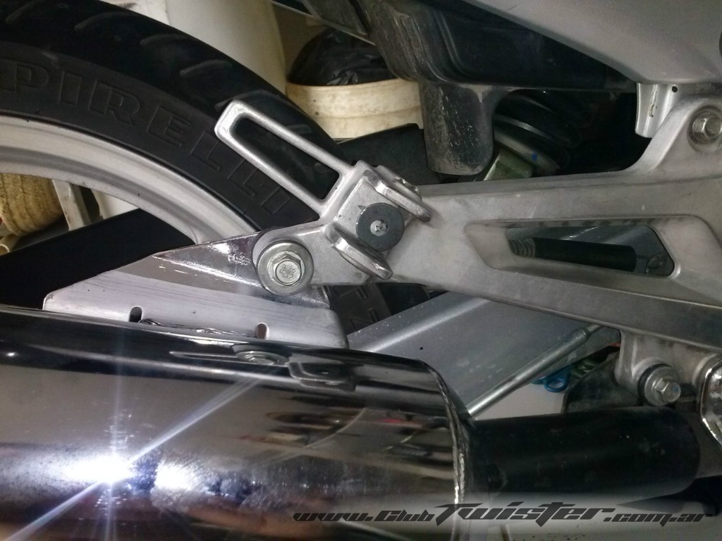

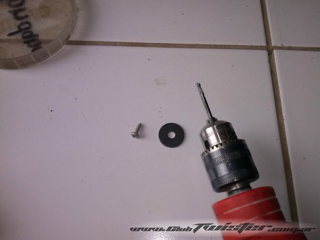

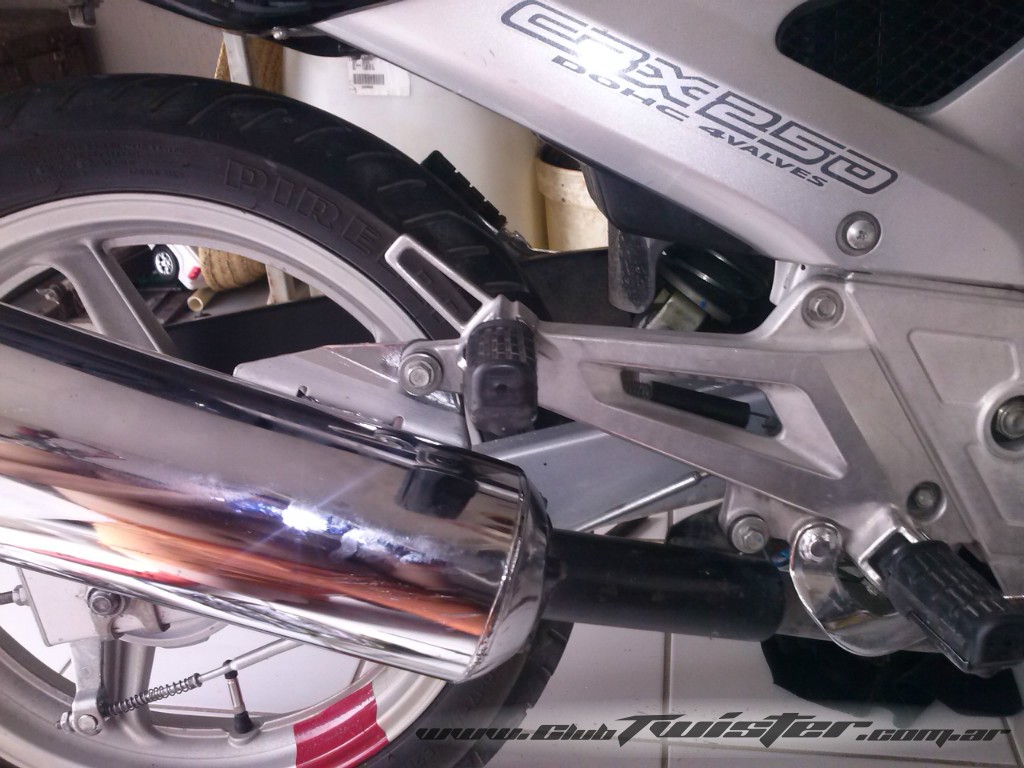

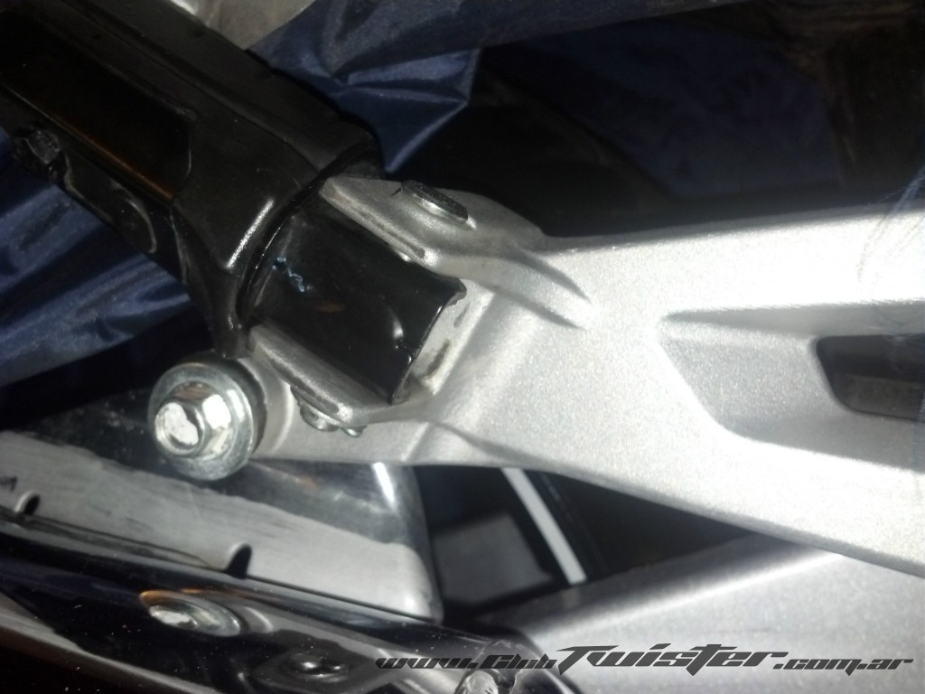

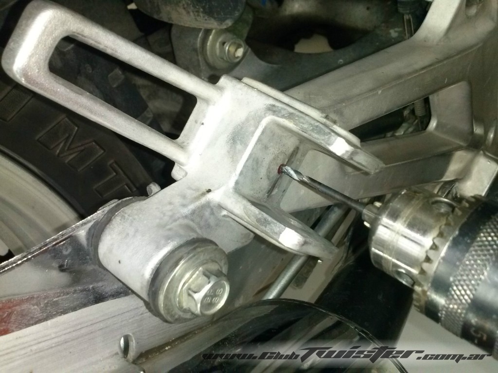

Notapor el lobito » 08 Ene 2015, 15:38
Todos emos batallado hoy o a futuro con posapies caidos o gastados.
Reparalo es muy sencillo.
Les comparto como lo hice a mi cbx 2004, ojala les sirva.
Saludos y 1 fuerte abrazo.

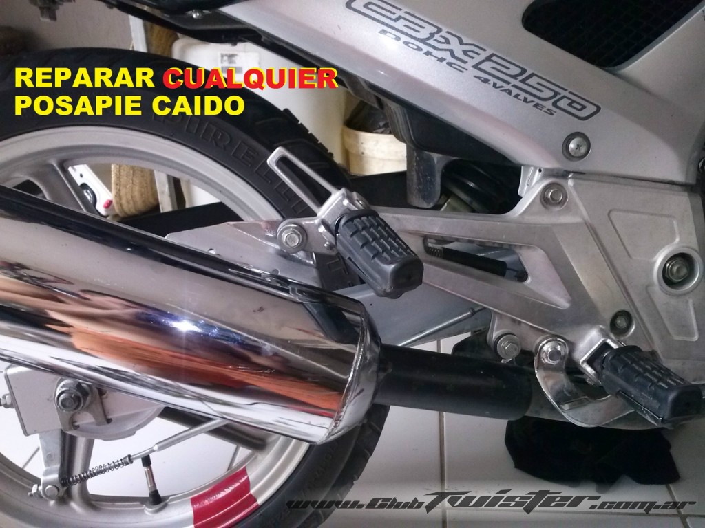

Notapor el lobito » 14 Ene 2015, 15:29
Si claro, no afecta nada en el perno.
Esto es solo para darle la altura original y evitar que sigan cayendose y/o enterrandose en el aluminio.
A my me lo soluciono super bien.
Saludos.

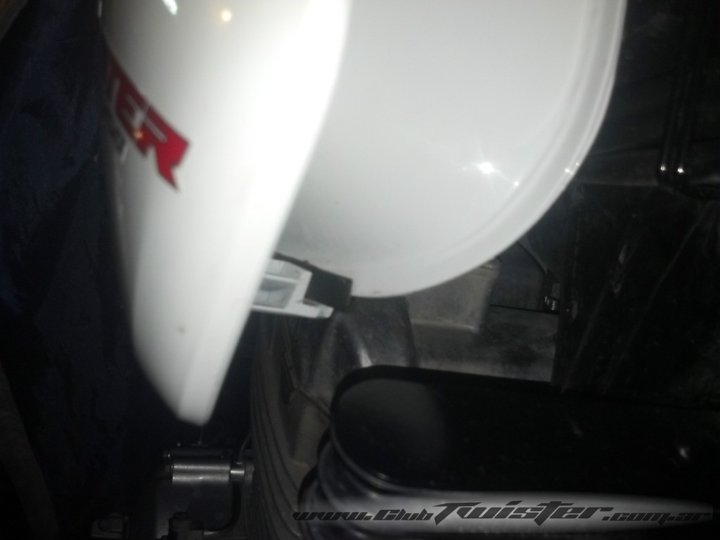

Notapor hacker222 » 18 Ene 2015, 22:31
jaja perdón no, pero has ver no exceder el peso del pasajero no??
A mi criterio es un crimen agujerear una parte de alumno de la moto para poner ese refuerzo.
Ahí apoya la base del pedalin, se le podría soldar un complemento al mismo pedalin o ponerle un borde de goma para que no se hunda mas.
Repito es una OPINIÓN mia. Yo no modificaría el chasis para acomodar una pieza tan simple como el pedalin. Cambiaría el pedalin.
Un borde de goma como el que esta abajo del tanque.
Posapies Caidos, Gastados, Muy Incomodo, Reparalo Facil.   Registrate para verla sin restricciones.
En el borde inferior del pedalin.
