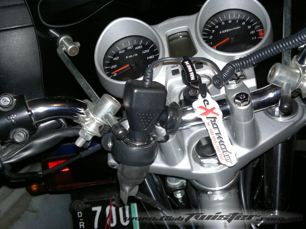

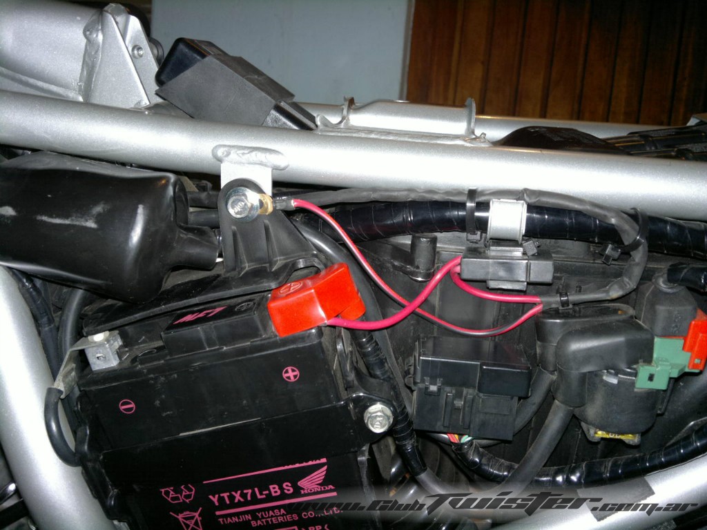

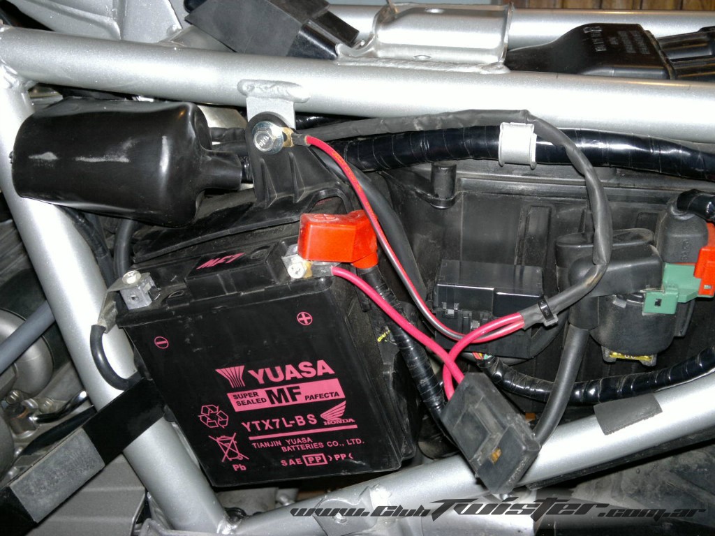

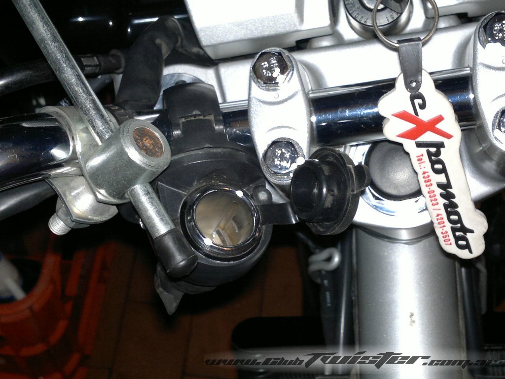

Buenas... al final, me hice un tiempito para armar un videito de cómo instalé la toma de corriente 12v en la moto. Lo hice bastante rápido, ya que es bien sencillo y no requiere conocimientos de mecánica ni electricidad, solo un poco de ganas de meter mano..
Le terminé poniendo un fusible de 10A, ya que no lo voy a usar más que para cargar el celu, gps, o pilas recargables. Para el compresor uso uno con cocodrilos que lo pongo directo a la batería cuando haga falta..
Les dejo el tutorial. Cualquier duda pregunten..

Mi razonamiento es este...
Para cargar el celu, con 5A me re sobra.
Para cargar pilas, tengo un conversor de corriente que me dá un enchufe de 3 patas para el cargador, y ahí necesito si o si 9A. Me aseguré de comprar un toma con el cableado de 2mm, para que no se recaliente, y lo puse directamente a la batería así no sobrecargo la línea de la moto.
Para el compresor necesito 15A, asique tengo un toma 12v con cocodrilos que meto directo a la batería para eso, por lo que, según mis necesidades, 10A es lo que hace falta.
