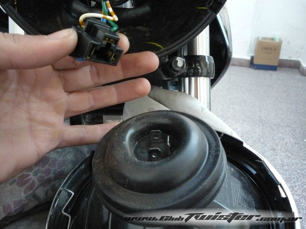

Notapor Orkodelamuerte » 11 Sep 2013, 09:42
javier de garín escribió:comparto con leandriton esa instalacion seria si le pones una ficha de encendido , pero estaria bueno conectarlo al circuito del faro asi cuando prendés la moto encienden , habria que buscar la manera de empalmarlo al farol , (...)
Lo mas lindo y prolijo, sería buscar los cables desde adentro del farol, entonces quedan bien escondidos y a resguardo los empalmes, y de paso no le pifias en cuales son los cables.

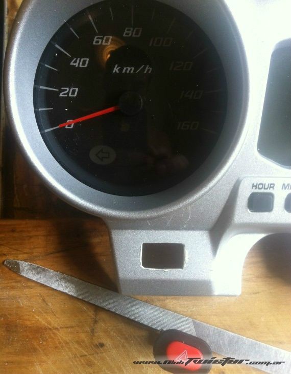

Notapor Orkodelamuerte » 11 Sep 2013, 09:48
Bruno Banana escribió:Hace tiempo que tengo esta duda y es, ¿Si uno quiere poner un interruptor, como para las luces, en el manillar, como pone la tecla, como la agarra al metal, viene en una caja con una abrazadera y es estanca?. A ver si alguien tiene fotos o algo, por que en el coche agujereas y ya esta, pero en la moto, No Me Doy Cuenta.
[ Icono Imagen ]
Yo hice esto:
Luces Para El Día.   Registrate para verla sin restricciones.
No son mis fotos, son fotos que subió nahu73 , pero yo también lo hice en la mía. En ese hueco podés poner un pulsador, una tecla o lo que quieras.
Orkodelamuerte
Nombre: Lucas -Orko-
Notapor Bruno Banana » 11 Sep 2013, 10:00
Pero Papa, para hacer eso, hay que ser Rene Favaloro, yo, no soy cirujano. Soy un simple mortal de mortadela, tiene que haber una cajita con una abrazadera que tenga una tecla y sea impermeble para poner en el manillar y asi conectar una luz o algo. Es mas si es una cajita, hasta entra en fusible ahi, pienso pero ¡No Se Si Existe!.

Notapor Leandritom » 11 Sep 2013, 10:16
No creo que sea dificil lo que hizo Orko, debe costar un poco que te quede asi de prolijo como le quedo a el, pero con paciencia seguro que sale. sobre el interruptor, no se si aca en argentina lo conseguiras pero de existir existe, sino fijate en esta pagina:
http://transalperos.mforos.com/1377346/10562400-interruptor-luces-antiniebla/
Yo no lo pondria cuando junto con el faro principal, porque justamente se encenderian al poner en contacto la moto, aumentando el consumo cuando la moto esta apagada, y quien sabe si no joderia para arrancar la moto cuando tengamos la bateria media en las ultimas. La otra opcion, para no correr riesgo de que queden encendidas y descarguen la bateria, seria desde la ficha del farol sacar la alimentacion, en vez de directamente la bateria. Esa ficha recibe energia cuando pones la moto en contacto asi que tendria que estar en contacto la moto para poder prender las luces extras
