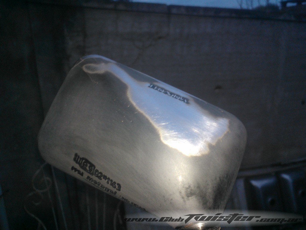

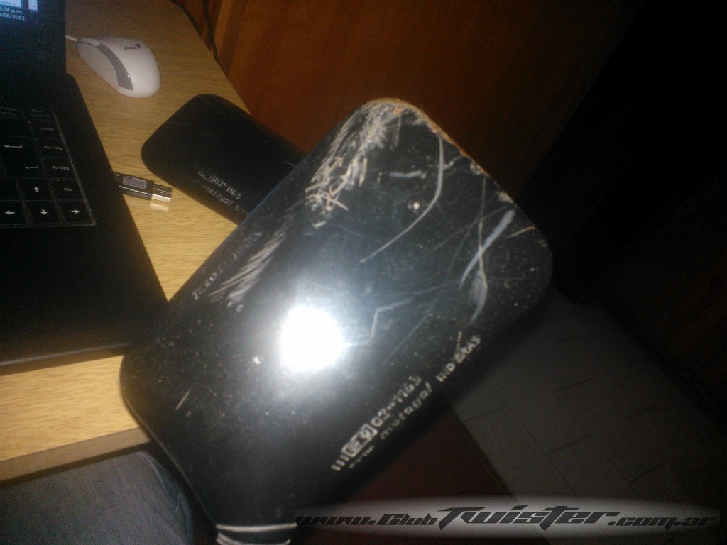

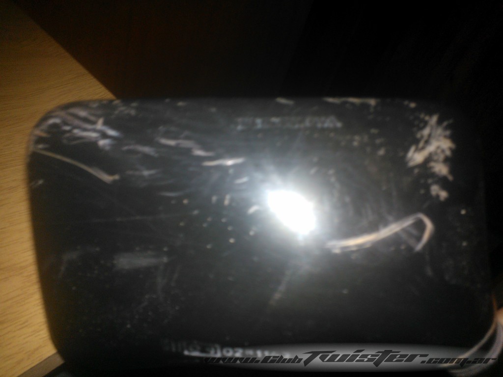

Bueno vamos al grano primero les muestro algunas fotos del estado de los espejos antes de empezar a restaurarlos...

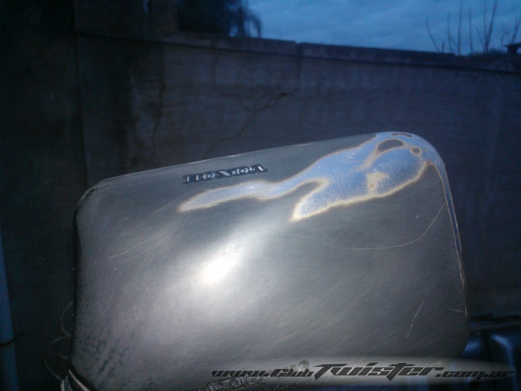

Bueno basicamente arrancamos quitando las rallas, esto lo hacemos con una lija al agua 360, la cual vamos a mojar bien con agua, de esta manera lijas sin rallar...
Consejo: mientras que se lija mantener siempre la lija mojada y no dejar que se seque...
Esto lleva un tiempo pero es paciencia nomas... lijamos en todos los sectores que tengan rayas en el espejo, no es necesario lijar tooodo el espejo, ya que no estan pintados con cualquier pintura, es una pintura muy dura y en los sectores donde no esta rayada, con solo matarle el brillo es suficiente para que la pintura con que pinten se adiera correctamente..
Consejo: por mas que no esten ralladas las estampas que dicen honda, lijenlas igual debido a que si solo le matan el brillo, cuando pinten, la pintura va a tapar dicha estampa y a a parecer un espejo cumun y corriente... :mal :mal
Aca dejo unas fotos de como quedan lijados!!!

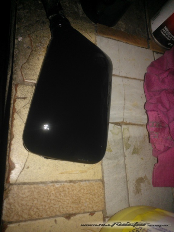

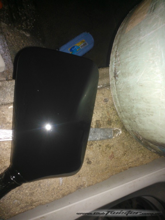

El siguiente paso pintamos!!! pintura a usar?? debido a que un pintor me dio la data que la pintura de los espejos es muy dura, opte por comprar un aerosol de alta temperatura que se usa para pintar calipers de freno ya que esa pintura es bien dura tambien!!!
Damos una mano de pintura suave, mas que nada que quede como un sapicado, aguardamos 20 minutos, damos una segunda mano.. ahora si tratando de cubrir bien la superficie, aguardamos 40 minutos mas o menos y damos una ultima mano para darle la terminacion final... mas o menos dejar secar 1 dia entero...
Consejos... a la hora de pintar siempre mantengan una distancia de 40cm aprox entre el aerosol y el espejo, no lo acerquen demasiado porque se le puede chorrrear la pintura.... y traten de pintar en un ambiente calido, osea si la chapa del espejo esta helada tambien es propenso a que se chorree la pintura... yo pinte encerrado en el lavadero de mi casa con una garrafa con hornalla prendida...
Aca dejo como queda pintado...
Restauracion de espejos laterales ( TW )   Registrate para verla sin restricciones. Restauracion de espejos laterales ( TW )   Registrate para verla sin restricciones.
Pareciera que esta terminado pero todavia no... jejejejej recien los termino de pintar... mañana hay que volver a lijarlos suabemente para matar asperesas propias de la pintura y pulirlos para que queden como de fabrica....
