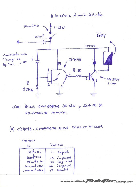

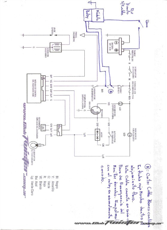

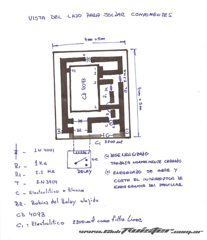

Amigos Twisteros. Esta semana que paso tuve la desafortunada sorpresa que unos Chimbas, Negros cabeza me quisieron robar la TW. Gracias a dios no paso a mas porque tenia la alarma conectada con corte de motor y no pudieron llevarsela. pero me destrozaron el tambor de la llave. Estan acostumbrados a llevarse las china que arrancan con cualquier cosa pero la Honda no. Pero estudiando a los tipos ahora intentan robarse estas motos esperandote en los semaforos subiendo de golpe como acompañante y apuntando con pistolas o con cuchillos. Es por esto que puse a funcionar mi cabeza como tecnico electronico y le diseñe un pequeno aparatito que no sale mas de $50 completo y que funciona como un corte de motor retardado. Como es es asi. Se te sube un chabon a bordo y te dice negro vamos. Vos calladito sin hacer bardo arrancas como si nada. tocas un pequeño boton de panico escondido donde quieras en el tablero, el cristo o en el manillar y la moto en forma automatica corta en 40 segundos o el tiempo que elijas la corriente del CDI y no arranca mas hasta que vos lo decidas. Tambien sirve como complemento de la Alarma que no tenga corte de motor. Si el Chorro te pela la moto vos estas a salvo y el tipo se queda tirado a una cuadra de distancia donde vos podes recuperar la moto. aqui van los esquemas para hacerlo. es muy facil si seguis las intrucciones. la caja del modulo la escondes dentro de la moto donde elijas como tambien el botoncito de panico. Es pasivo, no consume corriente si no lo activas, activado consume solo 150 miliamperes, la linea que corta es de 500 mA el rele maneja hasta 3 amperes esta sobrado, no lleva fusible se conecta directo a bateria. no lo conecten a la linea de contacto sino se anula. para alguna duda escriban. Tambien sirve si no queres prestar la moto a algun cargoso que te la pide. lo dejaras a pata. Interesante dispositivo de seguridad para la Twister

Con mi navegador no pude ver ningún circuito. Pero se me plantean dos dudas:
1. ¿no es arriesgado que la moto se pare mientras estás manejando con un flaco atrás y un chumbo en los riñones?
2. ¿no es mejor llevar la alarma de presencia colgada del cuello y decirle "flaco, llevátela tranquilo, yo me bajo acá" y que la moto se pare a los 100 mts?

Más allá de apreciar el esfuerzo de Jorge para publicar el circuito, coincido no solo en que eso ya existe sin mostrar que presionás un botón que active el sistema de corte retardado, sino que es muy riesgoso que se pare la moto con un chorro como acompañante.
Lo que sí me gustaría es conseguir un "falso" control de alarma, puede ser cualquiera que no funcione, y tenerlo agarrado a la llave de arranque, como para que el delincuente asuma que tiene resuelto ese tema si te saca la moto y se va (donde uno se queda con el control de presencia verdadero).

el dispositivo esta muy bueno para todos aquellos que no contamos con alarmas en nuestras motos, no entiendo un zoto pero pareciera ser sencillo y es una opcion mas para retardar el robo de la moto porque si se la quieren llevar se la llevan, felicitaciones! saludos!
