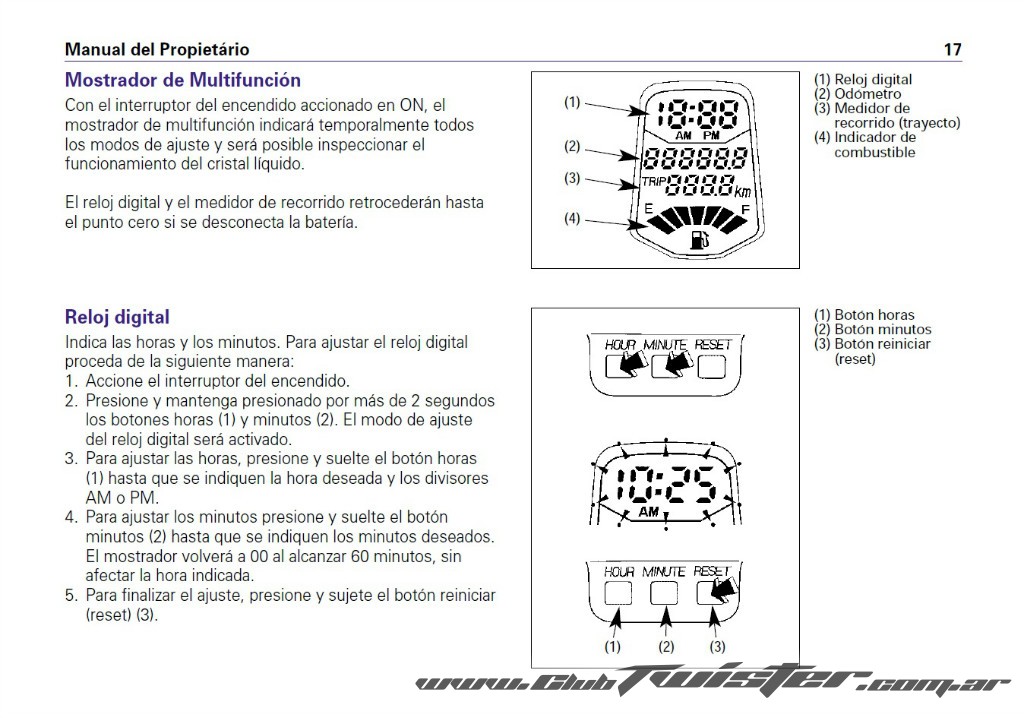

como hay que hacer´para poner el reloj del twister otra vez en hora

Notapor leotw » 05 Jul 2012, 22:39
Cambiar la hora del reloj de la Twister   Registrate para verla sin restricciones.
espero que te sirva y no olvides presentarte en la sección de presentaciones :bien

Notapor NiichuuNG » 05 Jul 2012, 22:43
1. Accione el interruptor de encendido.
2. Presione los botones MINUTE y HOUR y manténgalos presionados por más de 2 segundos.
El reloj digital sera posicionado en el modo de ajuste con la pantalla parpadeando.
3. Para ajustar las horas, presione y suelte el botón HOUR hasta que se indiquen la hora deseada y los divisores AM o PM. - Cada vez que se presiona el botón, el reloj avanza una hora - Las horas avanzan mas rápido cuando se mantiene presionado .
4. Para ajustar los minutos, presione y suelte el botón MINUTE hasta que se indiquen los minutos deseados.
El mostrador volverá a 00 al alcanzar los 60 minutos, sin afectar la hora indicada. - Cada vez que se presiona el boton, el reloj avanza un minuto - Los minutos avanzan mas rápido cuando se mantiene presionado .
5. Para finalizar el ajuste, presione el botón RESET o desactive el interruptor de encendido (OFF)
El reloj se ajusta en 1:00 AM en caso de que la batería sea desconectada .

Hola! Pregunta: Se puede poner el reloj de la twister en modo de 24 hs? Es decir, que no diga AM o PM.

RamiroJSP escribió:Hola! Pregunta: Se puede poner el reloj de la twister en modo de 24 hs? Es decir, que no diga AM o PM.
Nopo :no

Gracias, ahí me avivé que no hay lugar para que el primer digito sea distinto de 1

Buenísimo: ya lo puse en hora!!!!!!!! Gracias a todos!!!!!!!!!!
