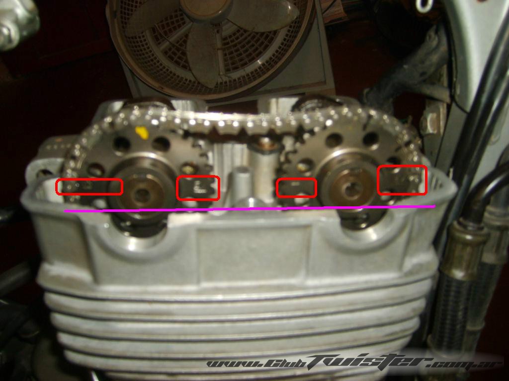

afirma piston en PMS viendo que coincida la marca del volante con la de carcaza como en tu primera foto
para poner los arboles de levas fijate que tienen unas marcas (encerradas en rojo) que tienen que alinearse con la superficie de la culata (linea rosa en la foto):
Tutorial Regulación de válvulas (Comunidad Twister Chile)   Registrate para verla sin restricciones.
de todas maneras por aquello de las malditas dudas dale unas vueltas completas al motor (con la mano no con el arranque!) antes de cerrarlo para asegurarte de que no se golpea nada u oyes sonidos extraños.

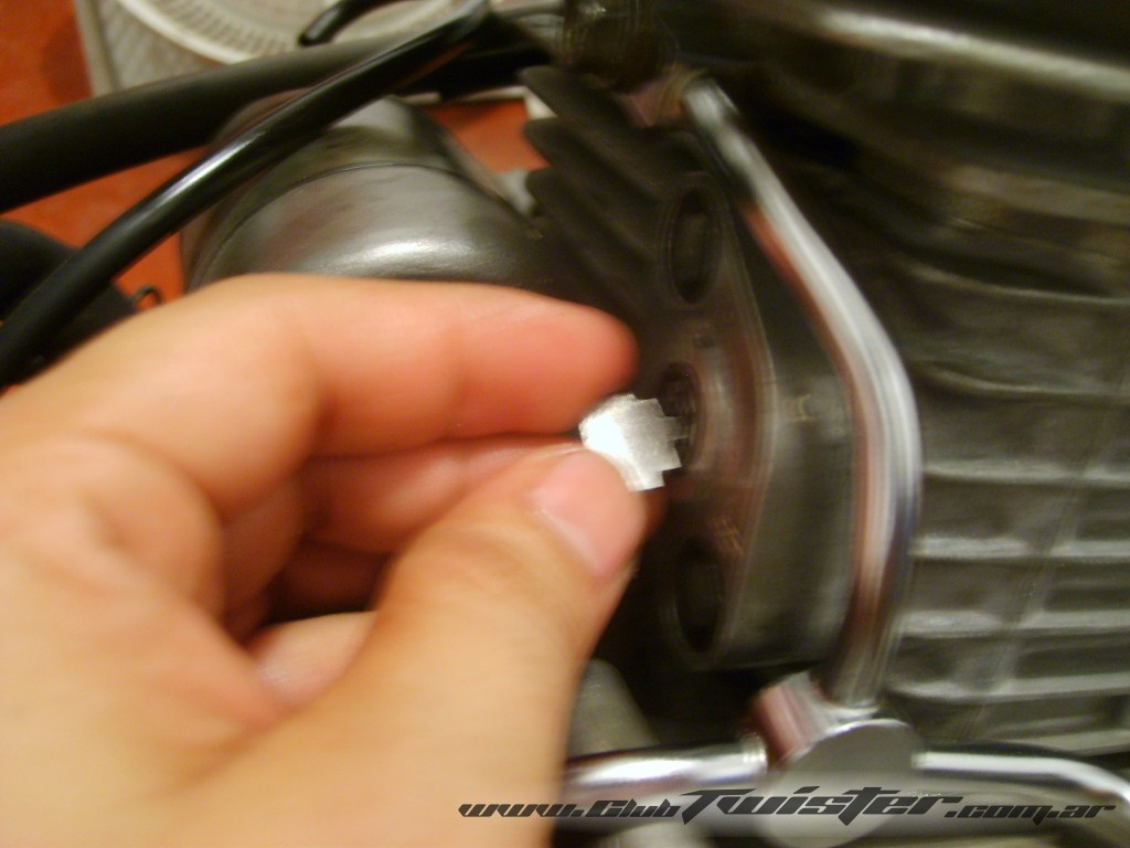

fijate que en el manual de service vienen las medidas para fabricar la herramienta para instalar el tensor de cadena:
es mucho mas facil que usando un simple desarmador, yo la fabrique utilizando lamina como de 1mm de espesor o menos.
