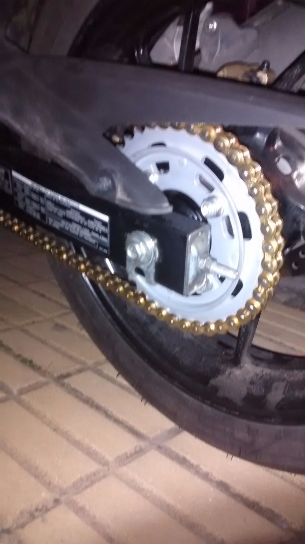

Yo ya le puse la cadena choho dorada con el kit VAZ (2 lucas en total), quedo una seda y se nota que va mucho más suelta sin los oring, vere de mantenerla como corresponde para que me dure por lo menos 15 mil k (5 menos que el kit original) sin problemas, con eso me conformo.

LEOCBX escribió:Yo ya le puse la cadena choho dorada con el kit VAZ (2 lucas en total), quedo una seda y se nota que va mucho más suelta sin los oring, vere de mantenerla como corresponde para que me dure por lo menos 15 mil k (5 menos que el kit original) sin problemas, con eso me conformo.
Suerte con eso, a mí apenas me duró a 7 mil kms (sana, pero bien estirada)
Notapor LEOCBX » 17 Dic 2018, 12:24
Así quedó:
