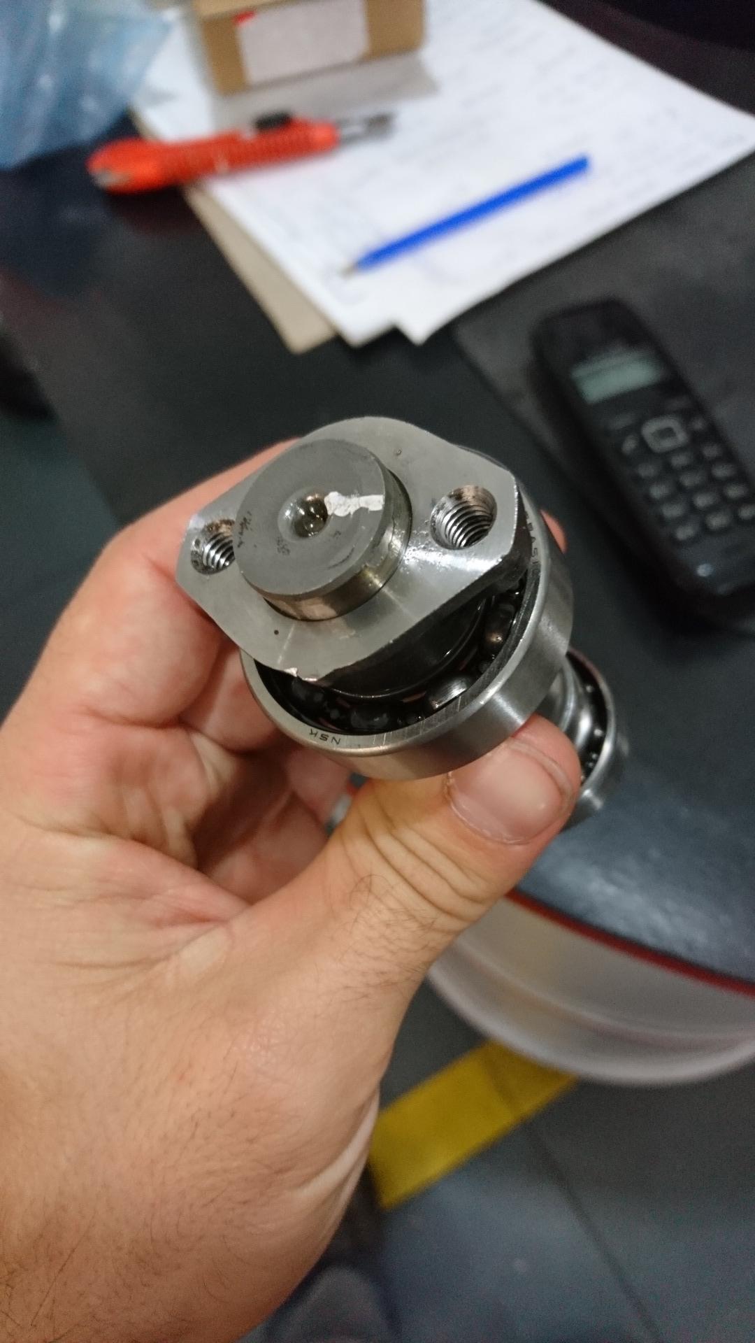

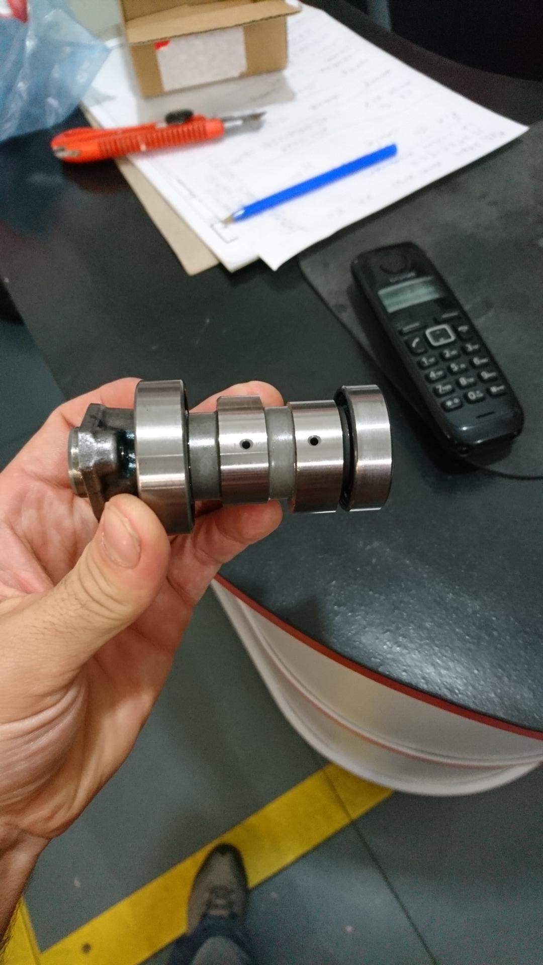

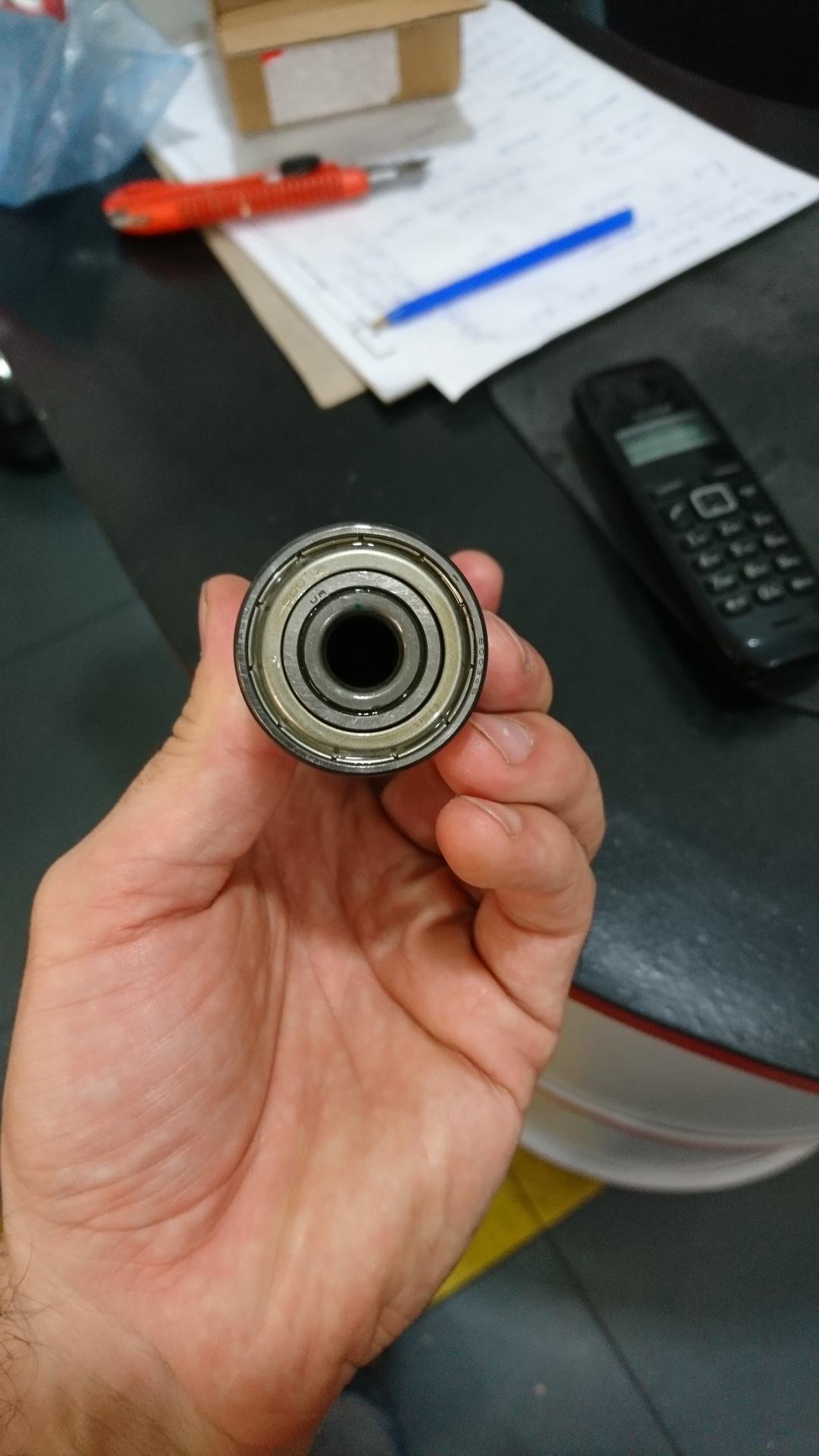

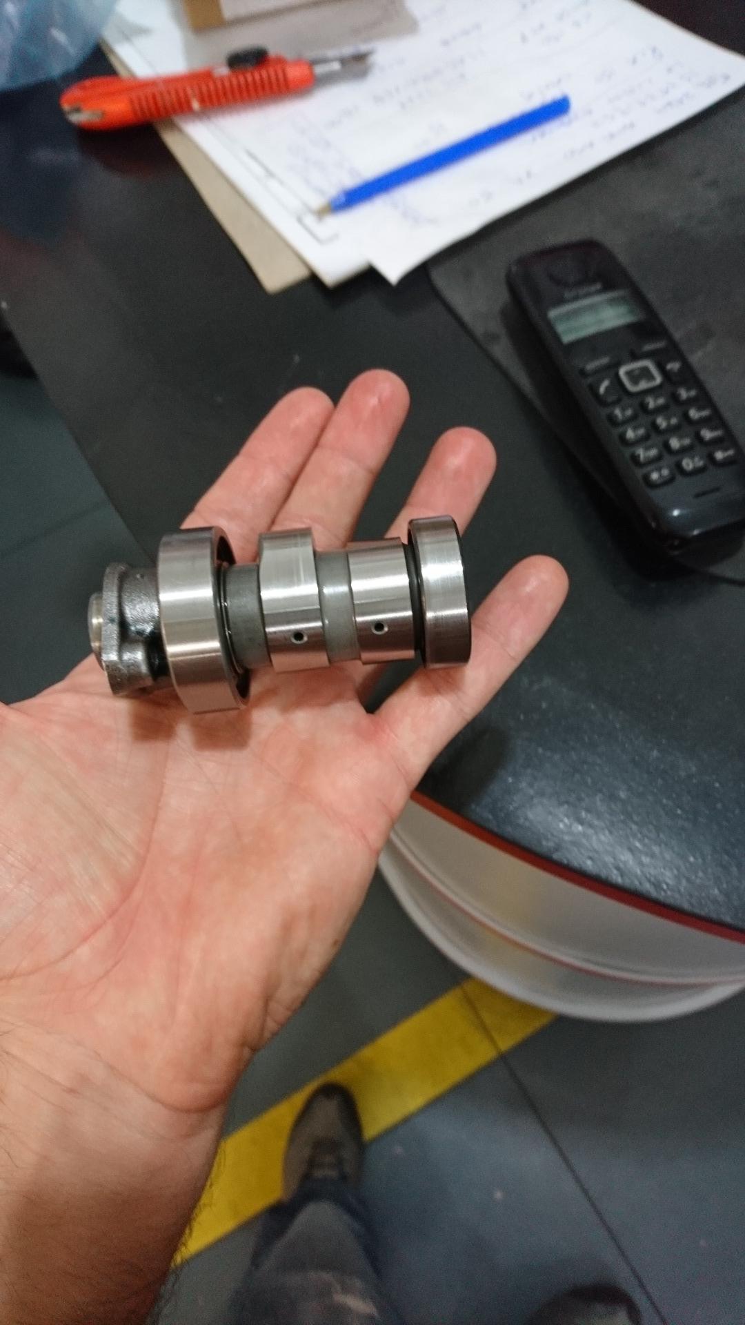

Hola gente. Bueno, hoy despues de 4 dias me cambiaron no solo el rodamiento/ruleman fallado, sino que cambiaron directamente todo el arbol de leva con los 2 rodamientos que lo sostienen. El problema era que al girar hacia friccion, el otro giraba perfecto. mas abajo pongo fotos del arbol de levas original con el rodamiento que fallaba. obviamente la pieza se lo quedo la consecionaria, y ellos despues se lo mandan a honda. Mejoró notablemente el ruido de cascabeleo, sobre todo cuando venia a 80 km/hs y rebajaba para frenar con el motor, ahi se escuchaba muchisimo. Ahora ese sonido desapareció. Asi que por lo poco que la probe estoy satisfecho. Otra cosa q me pasaba (antes de que le cambien el arbol) era que cuando iba a mas de 100 km/h por 15 o 20 minutos, cuando bajaba las rpm escuchaba el motor como si estuviera muy fatigado, como si tuviera arena y sonido de metales raspando por asi decirlo. Osea, no era el sonido normal de un motor trabajando bien. El aceite se lo puso siempre la consecionaria, asi que eso no seria el problema (pongo foto del aceite que tiene). Pero bueno, ese tema lo voy a ir viendo a medida q la siga andando. Otra cosa que note es que tiene mas empuje, pense que porai le enriquecieron la mezcla, aunque con la ECU y la inyeccion nose si se puede hacer esa modificación.

¿Cual es el ruleman que se cagó? ¿El grande del lado del engranaje o el otro?
Estimo que cambian todo porque puede pasar que se cague el ruleman sano porque estuvo laburando mal el otro.
Notapor Mariano V » 14 May 2018, 11:42
Se jodio el ruleman grande. Como decís vos, habrán cambiado el conjunto de piezas para asegurarse q funcione todo bien. El tema es que sigo escuchando el mismo ruido. Cuando la prendí en la consecionaria no lo escuchaba. Pero después de andar unos kilómetros empezó de nuevo. Una bronca. Ya nose que pensar. Puede ser q sean tan poco profesionales que a la primer falla q encontraron
