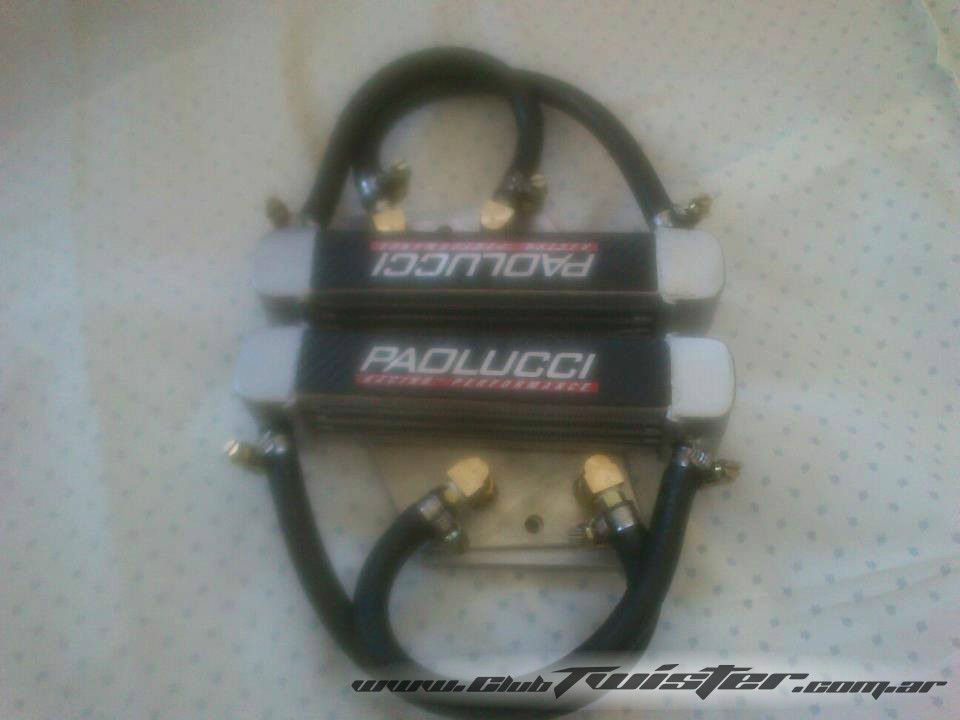

Notapor LEOCBX » 14 Mar 2014, 20:16
Paolucci vende, el tipo anda enfierrando y sabe, es de Cordoba
Podes agregarlo al caralibro, mandarle un privado, mandarle un deposito y te lo pone en Retiro. Yo le compre un escape y un cilindro con piston alivianado y preparado para el Biz, 0 drama y excelente calidad.
https://www.facebook.com/PaolucciRacingPerformance
