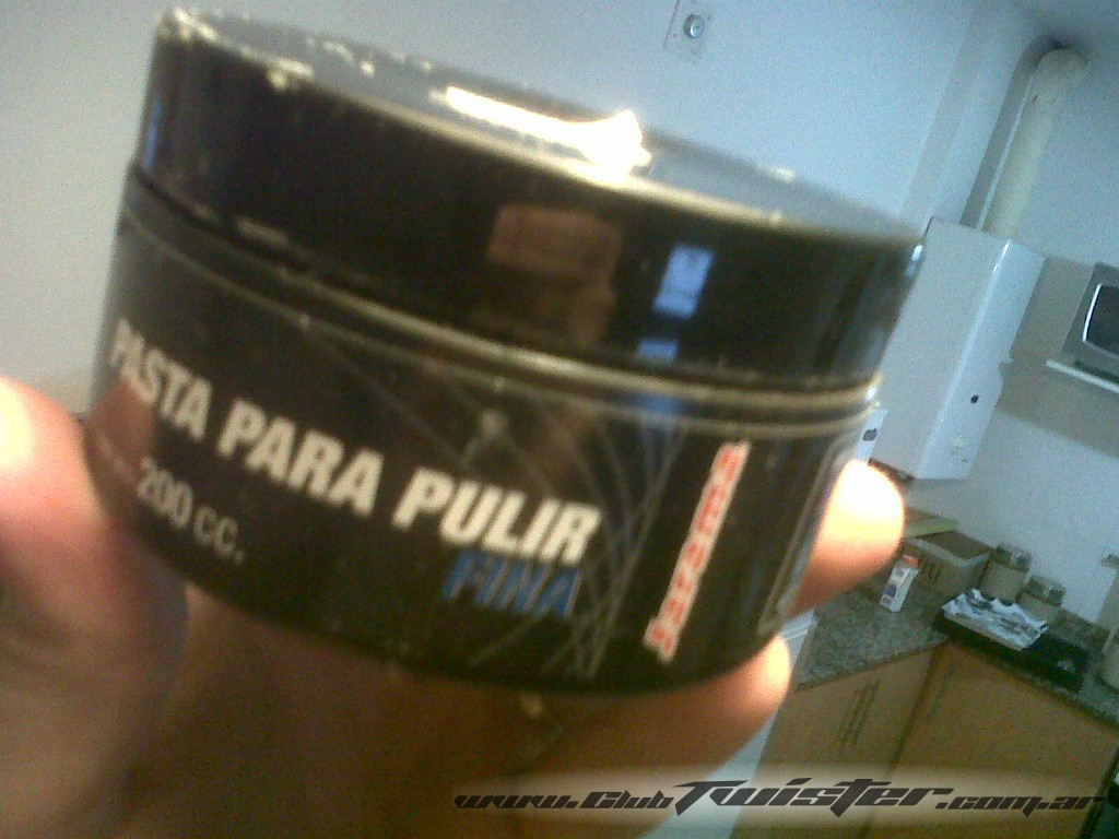

Esta es la pasta que usé... Es de marca JARAMA, y se usa para pulir carrocería.. Es fina.. pero cualquier otra pasta de pulir sirve, mientras sea la fina..
No hay secreto, es aplicar y frotar hasta que quede... La pagué $17
