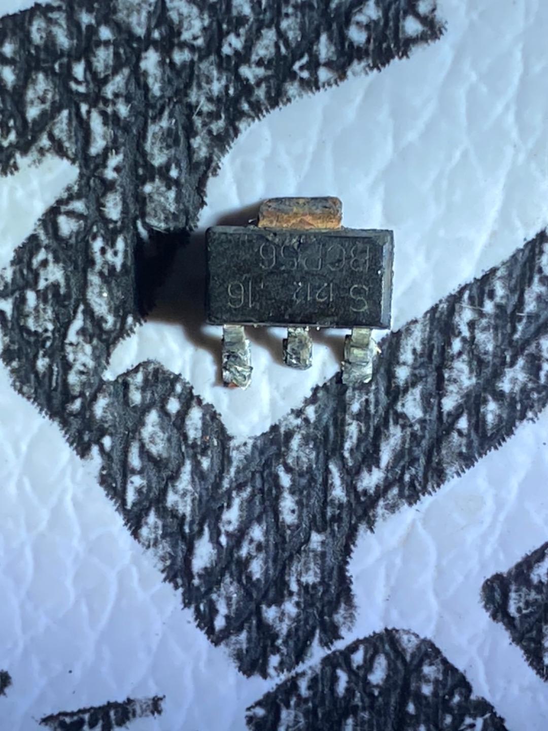

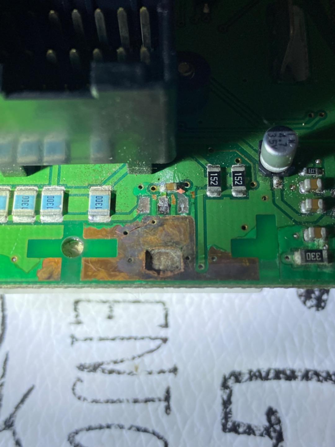

Hola gente compre un Cbx y el tablero se prende y se apaga cuando le doy marcha y queda apagado, estuve viendo y tenia este problema, será que puede ser la solución cambiarlo, es un capacitor por lo que estuve viendo Falla en tablero Falla en tablero

BCP56-16, es un transistor. Tendrías que ver si conseguís el mismo o similar.
Capacitor smd son los que vez en la foto con la leyenda 1300 o 152. Igual función a un capacitor electrolítico.

👋 ¡Hola Matias! Bienvenido al club y felicitaciones por la CBX 🏍️💥
Lo que estás mostrando en las fotos es un componente SMD en mal estado, y por la pinta (y el óxido que tiene encima), sí, podría estar muy relacionado con el problema del tablero que se apaga al dar arranque.
🔎 El componente que sacaste tiene la marca BC856, que en realidad no es un capacitor, sino un transistor PNP. Puntualmente, un BC856B en encapsulado SOT-23 (SMD de 3 patas).
📌 Si el transistor está quemado, en corto o corroído (como se ve en la foto), puede estar afectando el encendido o alimentación de alguna parte del circuito del tablero, especialmente si está justo cerca del conector principal como parece.
🔧 ¿Qué podés hacer?
Conseguí un reemplazo BC856B (SOT-23), son baratos y fáciles de conseguir.
Limpiá bien la zona de la placa (la segunda foto muestra corrosión que habría que remover con alcohol isopropílico y cepillo suave).
Revisá si hay otras pistas o pads dañados alrededor. Si hace falta, hacé un pequeño puente con alambre para reconstruir una pista cortada.
Soldalo de nuevo con cuidado, respetando la orientación.
⚠️ Y ojo: si el problema sigue, puede haber otro componente dañado o un falso contacto que se ve solo cuando la moto vibra o cae la tensión al dar arranque.
