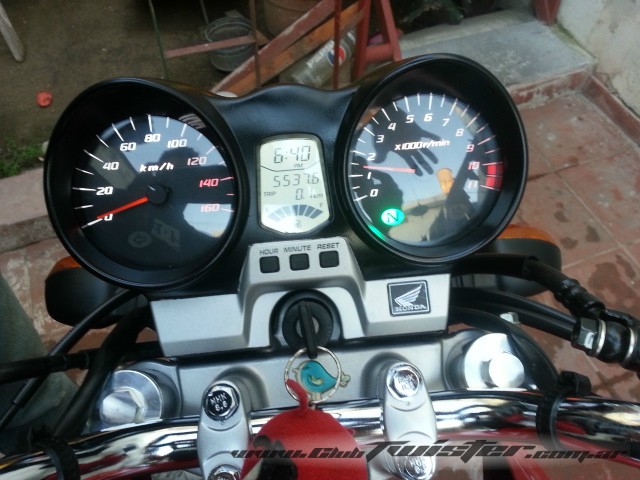

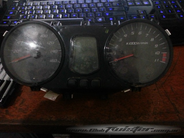

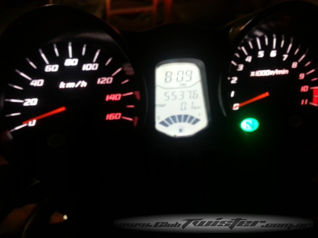

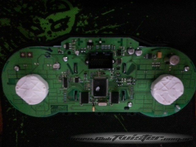

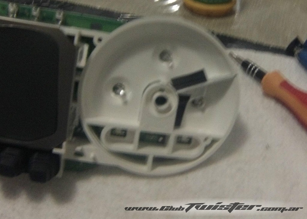

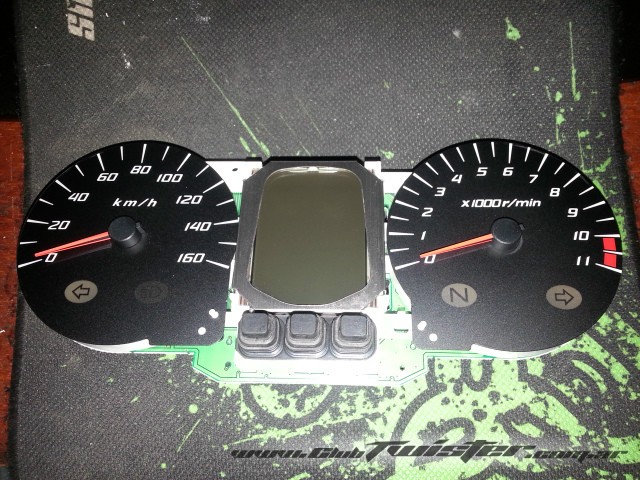

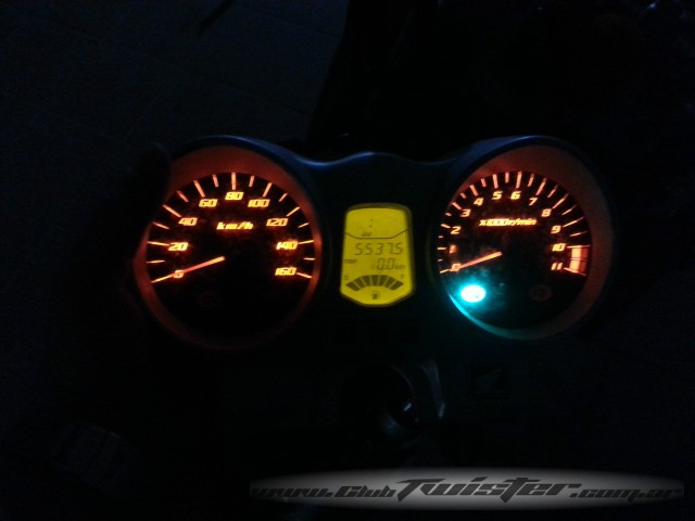

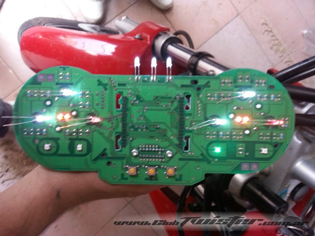

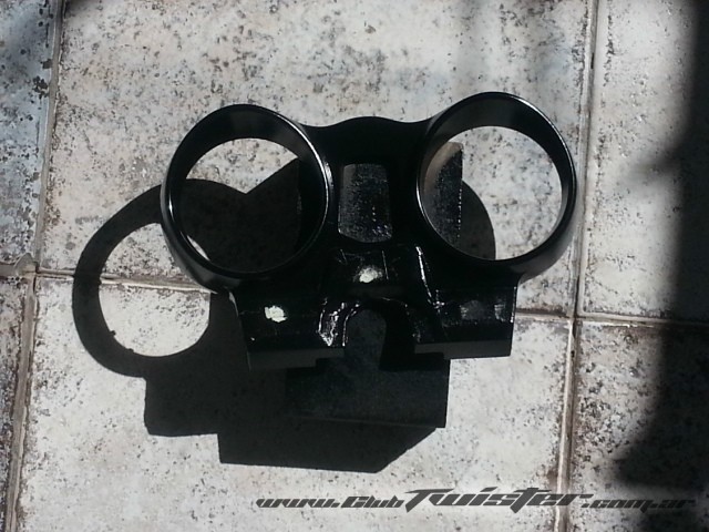

Buenas!!! Siguiendo este tutorial http://www.youtube.com/watch?v=NmB3XIyYm7Q reemplace las luces naranjas que no me gustaban para nada y las reemplace por leds blancos frio y rojos. A continuacion subo algunas fotos del proceso que hice siempre con pinzas de depilar del ca....zo de romper algo! jajaja De paso pinte el tablero y los soportes de los guiños de negro satinado ya que mas adelante pensaba poner un manubrio negro que haga juego con todos los accesorios de la moto. Saludos!!
Espero que les guste!
