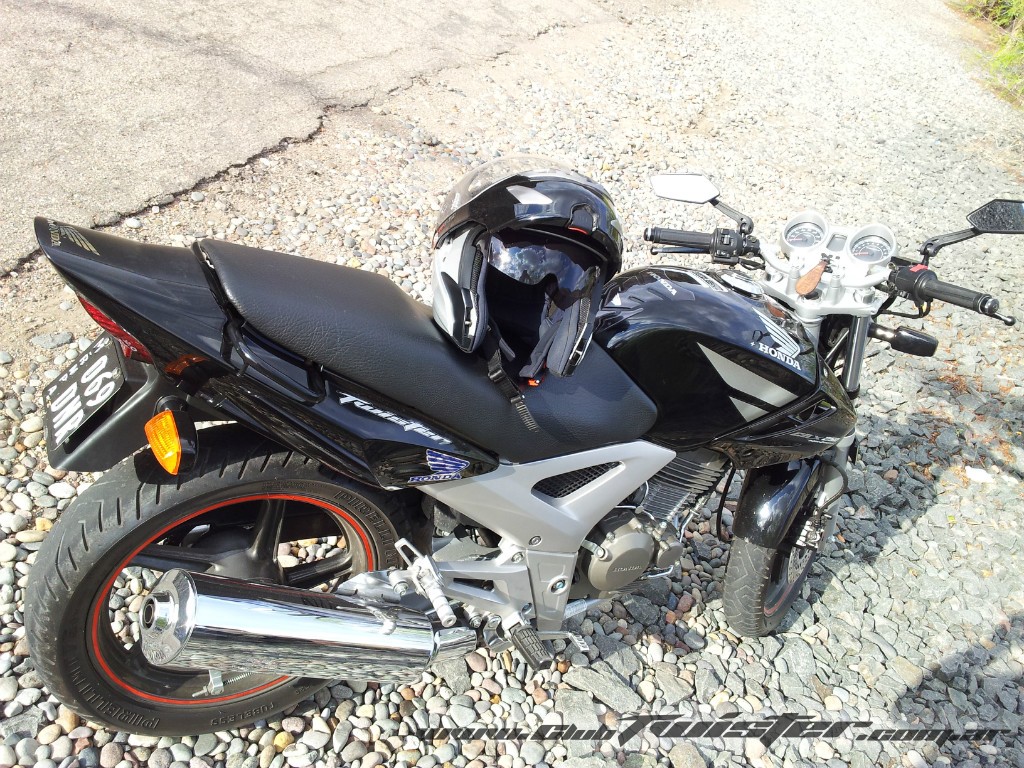

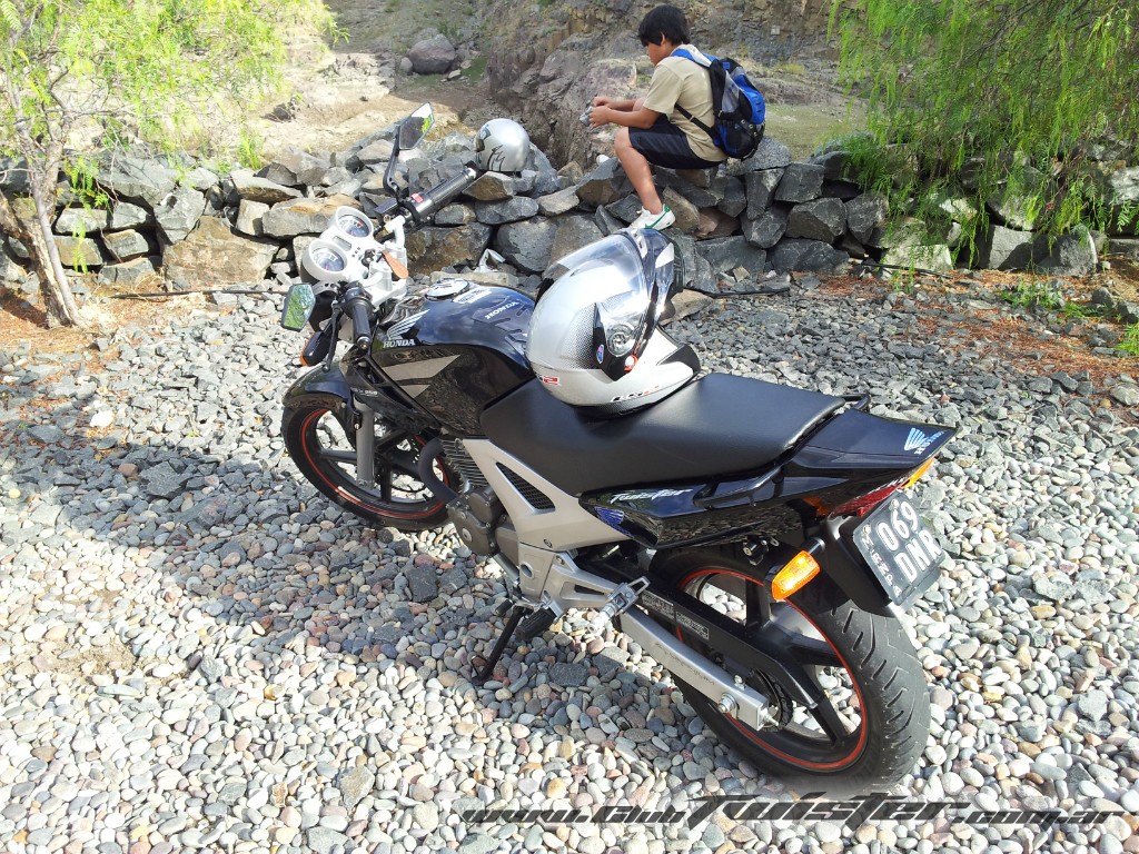

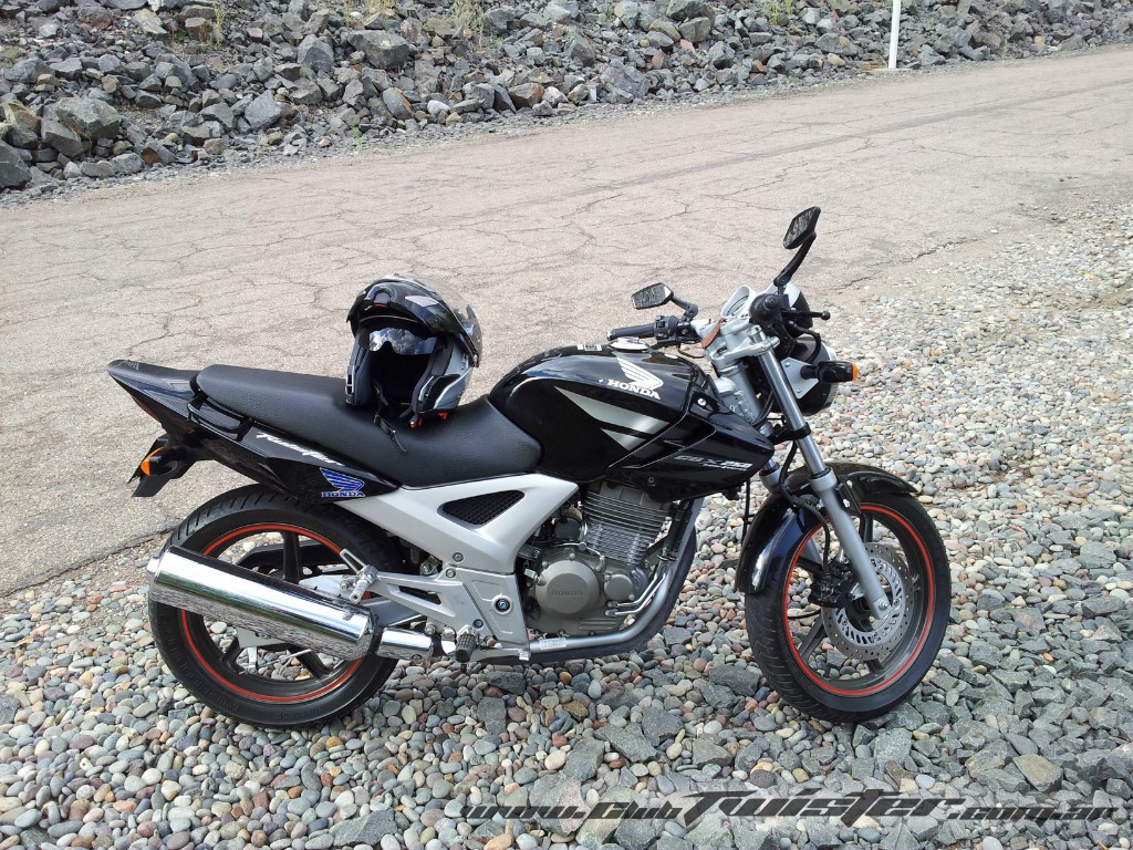

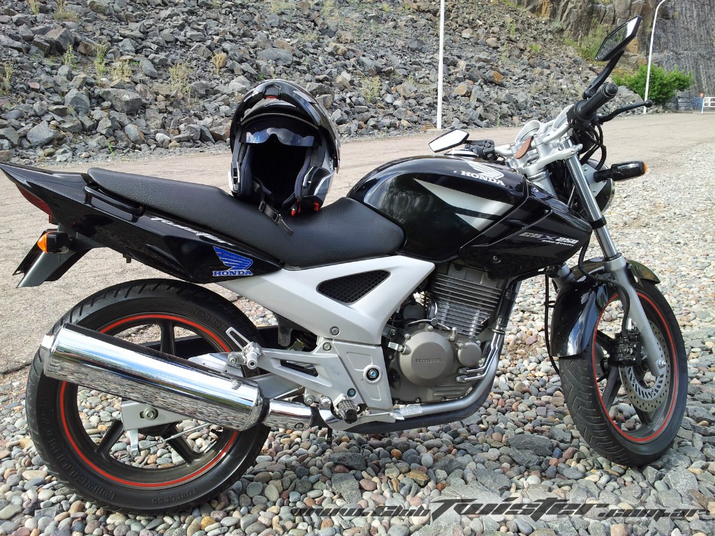

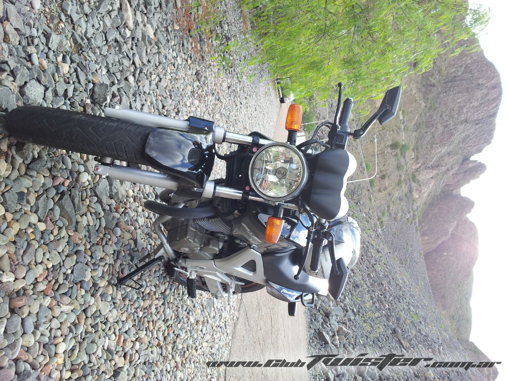

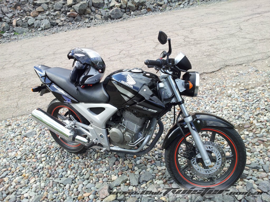

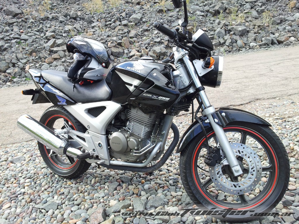

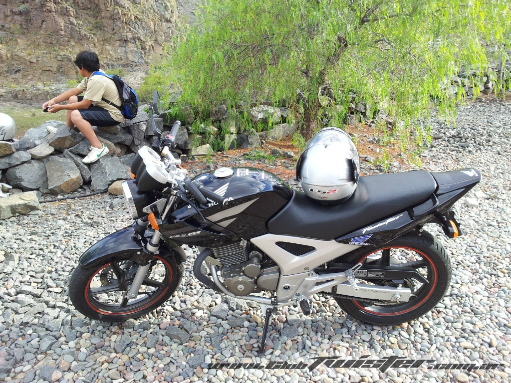

Hola gente!! esta es mi Twister con unos espejos deportivos marca "Koso", me gusto el formato que tienen pero duraron solamente 2 dias ya que tiemblan DEMASIADO :enojado , cuando mirabas para atras y veia una luz no sabias si era una la luz de un auto o una moto o vaya a saber... :congelado
Al final un chapista amigo me comento que los espejos originales de la Twister estan hechos de un material anti - vibración, por eso es que no vibran nada. Asi que opte por volver a ponerlos, Asi que si alguno piensa en hacer lo mismo le recomiendo que los espejos sean bien pesados para saber que estan hechos de un buen material y por sobre todo que sea anti - vibración (en lo posible que sean de marca Honda o Yamaha, por lo menos eso me recomendaron), pero igualmente es para pensarlo mas de 2 veces, bueno espero que les haya servido, saludos!! :bien :bien

Una pena realmente, porque están muy lindos. No probaste si hay forma de agregarle arandelas de goma donde va la rosca y en la articulación del espejo para minimizar la vibración?

Notapor norbealos » 25 Ene 2012, 17:43
La verdad que no se me ocurrio Hernan, pero por mas que se pueda bajar la vibración que tenian todavia habria que ver el tema del tamaño y de la altura ya que al ser deportivos el conductor tiene que ir lo mas "acostado" posible.
En resumen no se veia mucho ya que vibran demasiado y aparte tenia que correr todo el brazo entero para poder mirar atras

Notapor igor_nikoff » 03 Feb 2012, 03:48
uy! yo tengo los mismos guardados los usaba en mi cg fan que tenia antes de la blanquita, la vedad es que no me deshice de ellos porque creo que hay una forma de hacer que no vibren, si te fijas su punto flojo es el brazo que va desde ta tuerca hasta el cuerpo del espejo, que es de plastico flexible, se me hace que si lo reemplazas por un brazo de fierro como el de tw original, quedara bien, estos espejos tienen la ventaja de ser finitos, no poseen gran resistencia al viento y a su vez son largos, no tenes que mover los codos para ver bien ademas tienen un luk de ducatti tremendo :)

Notapor lluucciioo » 04 May 2013, 01:16
nol problema es qie compraste digamos el modelo mas economico de koso. Yo compre unos que son mas gruesos y me salieron 400 pesos el par. El soporte es de aluminio solido. y de cristal los espejos. no vibraban para nada pero con el tiempo se fueron aflojando y debia ajustarlos una vez por semana hasta que se quebro el plastico y me calente y los tire!!! se ven barbaro mientras esten nuevos despues con el tiempo olvidate de tocarlos porque se aflojan. no son como los originales de resistentes.. pero son los mejores entre los alternativos
